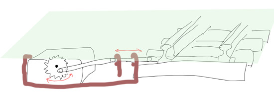

KE-pavuk & mpinta
předvádíte řešení s umístěním serva do uchycení pod výhybku - podobně jako tortoise, Tillig, atd...
ALE nezkoušeli jste i řešení umístit servo vedle výhybky - pro možnost instalace na povrch/těsně pod povrch :?:
Možná by to mohlo být zajímavější řešení - uvedu příklad. Pod hlavní stanicí mám tunely, skryťák, apod. Pokud by se mi pokazilo servo u výhybky při instalaci vedle výhybky bych jen odkryl destičku se štěrkem/trávou, a dostal bych se krásně hned k přestavníku. A ne složitě zespod kolejiště.
Nebo začátečníci by instalovali servo přímo na povrch, tak jak když si koupí tovární přestavník...
Nebylo by to zajímavější, než dělat "konkurenci" motorickým přestavníkům?
Možná že i tímto způsobem se docílí lepšího pohybu táhla - než jako u vás "po oblouku"
Co myslíte? :wink:

Příspěvekod KE-pavuk » pát 04 lis, 2011 6:29 pm
da sa to velmi jednoducho prekreslit len potrebujem vediet v akej vzdialenosti od vyhybky to chcete ma. je to robota na 5-10 minut v acad.

Příspěvekod chameleon » ned 06 lis, 2011 1:44 pm
KE-pavuk píše:da sa to velmi jednoducho prekreslit len potrebujem vediet v akej vzdialenosti od vyhybky to chcete ma. je to robota na 5-10 minut v acad.
Ja to mysl jako napad pro vas, nabidnout dalsi verzi :P Ja na aktualnim kolejisti uz mam nainstalovane Tilligy, ale v budoucnu u dalsiho kolejiste urcite pujdu do serv s bocni instalaci :wink:
