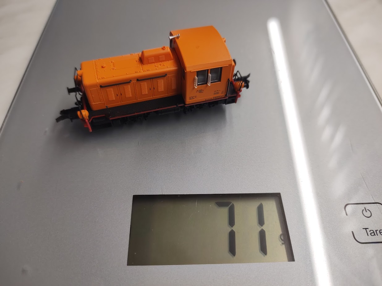

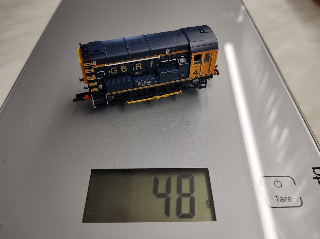

No jo, podívej se na fotky níže. U Kalugy mám teda plnou boudu balastu, ale i bez toho byla o 8 g těžší než Class 08. To, že "08" zvládne o něco víc, je zásluhou pohonu. Ta Kaluga mě mrzí, ale mít jsem ji musel a sem tam ji projedu. Na tu vlečku to stačí... :)

Trainmaniak: No ano. Tím je vysvětleno vše. Takže se asi zase bude přitěžovat. :?

tzv. Trainmaniakův axiom: O třetinu lehčí mašina s pohonem všech dvojkolí uveze víc, než těžší mašina s pohonem jednoho dvojkolí.

Ja bych rekl, ze je to "pouze" fyzika.
Kaluga ma podle fotky adhezni hmotnost 35,5 gramu a to jeste kdo vi jestli.
Class 08 ma adhezni hmotnost 48 gramu.
V obou pripadech je potreba doplnit olovo.

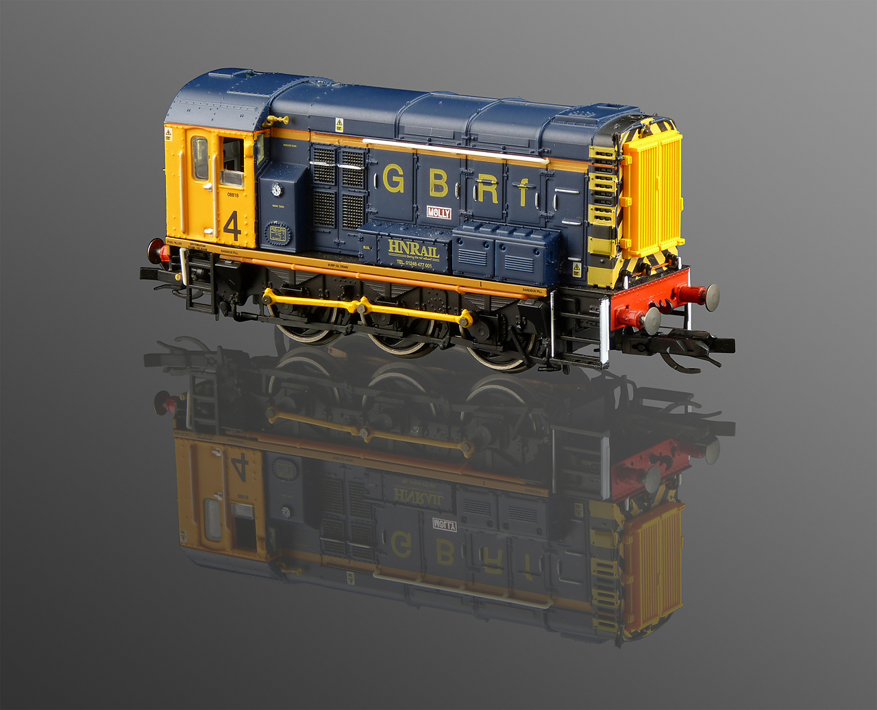

Příspěvekod Trainmaniak » stř 01 lis, 2023 8:22 am
Na http://www.trainmania.info/class_08.html jsem vyvěsil galerii Class 08 GBRf.

Má zkušenost je taková, že všechny lokomotivy Hornby jsou velmi lehké, jako by angličani na svých kolejištích neměli stoupání nebo jezdili se 3mi vozy, jak to mají v setu. Takže jsem dovážit i Mallard olovem (a prostor na to, aby závaží bylo větší tam rozhodně byl), protože 5 vozů do stoupání 2cm/m v oblouku hrabal a to si myslím, jak na tom jsem profilově super... A vozy jsou lehké a nedřou, takže vahou to také není.
Dodatek k předešlému srovnávání s Kalugou:
Kaluga dovážení nic moc cesta (zavrhl jsem to), jedinná rozumná cesta je předělávka na Kaluga 4x4 (rozebrat to opatrně je asi to zásadní), pak se to chová jak má a ani dalšího olova není třeba- viz:
viewtopic.php?f=1&t=9860&start=390#p297033 (jede tiše, mikrofon to bere citlivě, takže v realu to takto není)
Kaluga s jednou nápravou hnanou je jak model v prehistorické době odlitků, kdy hlavně, že to nějak jelo. Zkazit takto vizuálně krásnou lokomotivu, takovým šlendriánem. Divím se, že to stále i po brutální kritice v Německu neopravili. :cry:
