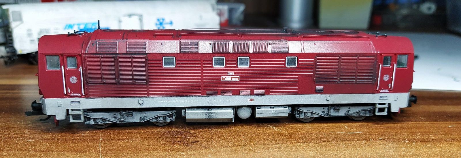

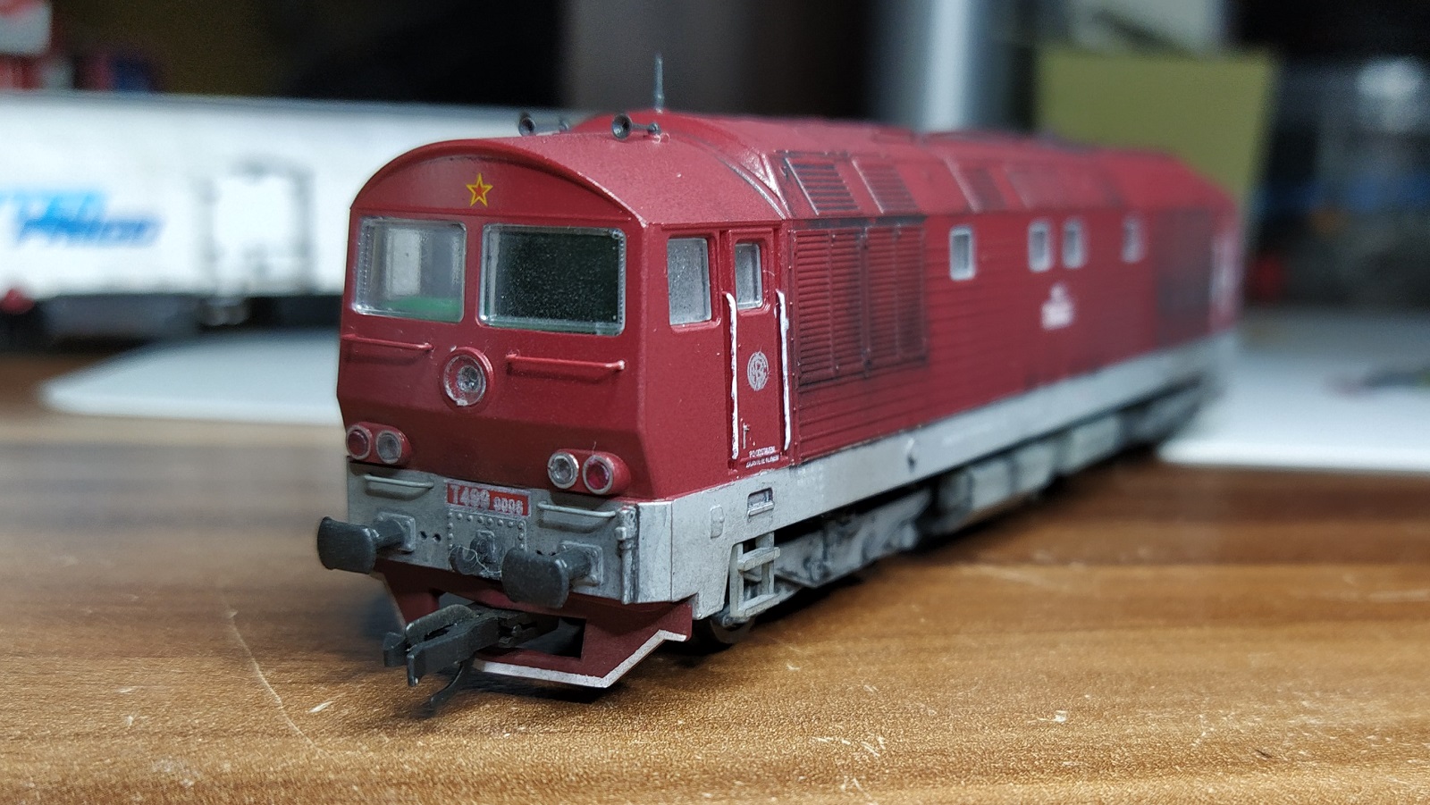

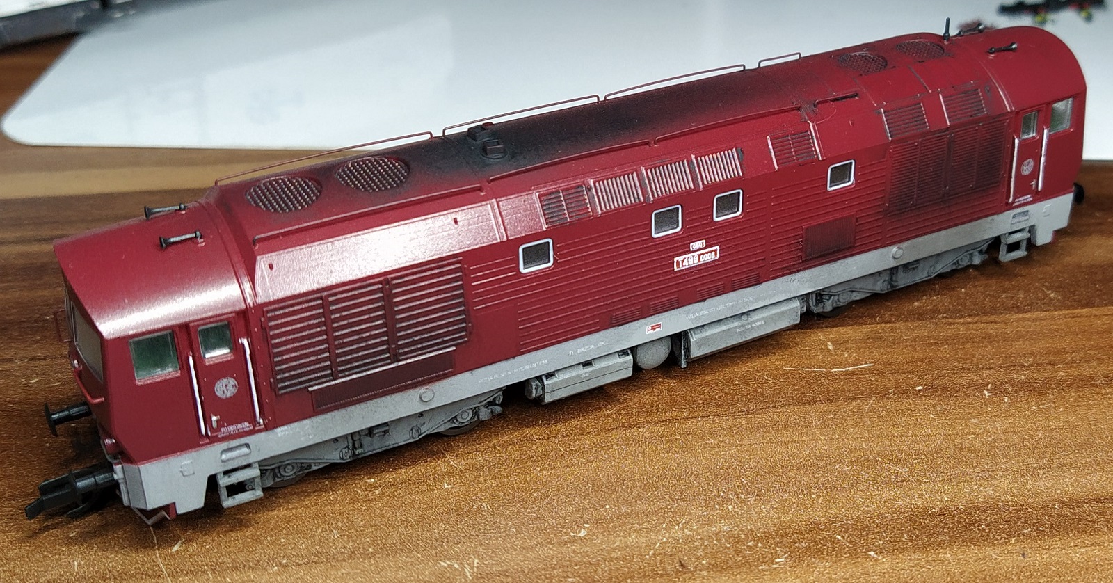

Vážení kolegové,
máte prosím zprávy o novém Kyklopovi MTB T499.002, co už prodejci nabízí, zda došlo, jak se zde na fóru uvažovalo, o doplnění krytů EDB a dalších věcí, které jsou na aktuálně provozovaném stroji? Co jsem viděl fotky u prodejců, tak se mi zdá, že patří k 001l. A na stránkách MTB nelze tento model rozkliknout. Díky.

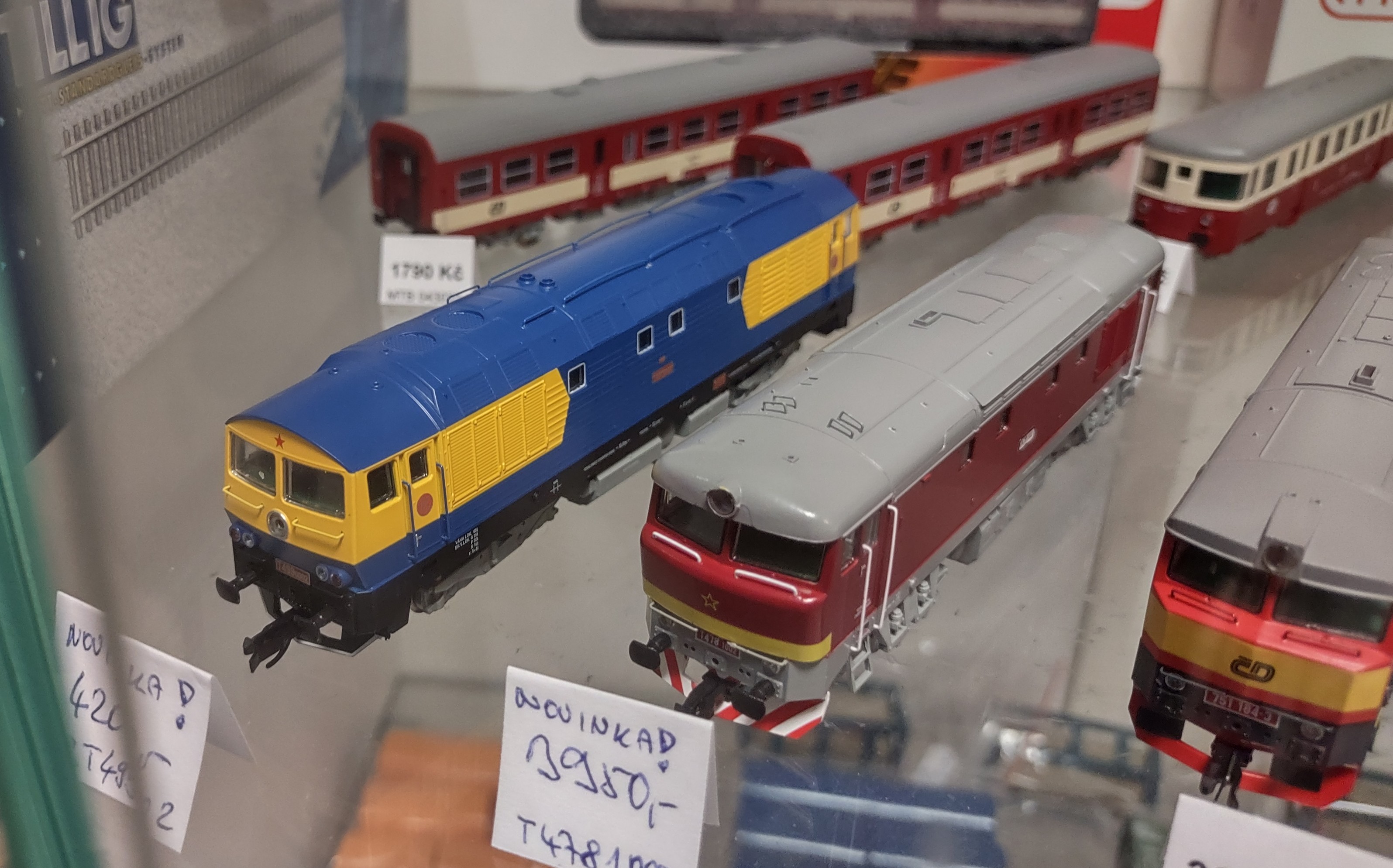

Příspěvekod colt274 » ned 04 zář, 2022 5:00 pm
Sice se v krytech na T499 nevyznám, ale model jsem dnes viděl a vyfotil, spolu s rovněž čerstvou T478.1002.

Příspěvekod 752.001-8 » ned 04 zář, 2022 9:28 pm
Díky. I z dalších zdrojů se jeví, že k úpravě formy nedošlo - tedy ani kryty EDB, ani hranaté výfuky, které má současný stroj. Takže zbývá prostor pro úpravy... Příslušná sada leptů naštěstí existuje - díky Rosťopišovi :)
