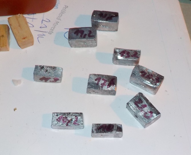

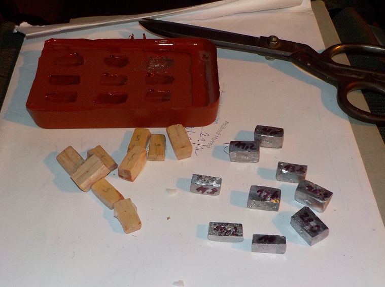

Tak tu mám první pokus o zátěže. Udělal jsem balzové mustry, koupil tepelně odolný lukoprén N5541, na druhý pokus zbastlil ne moc povedenou formu a spáchal prvních devět pokusných odlitků. Je to bída - co kus, to originál. Půdorysně jsem to dopasovával pilníkem na těch cca 9x17 mm, výška je různá (nahoru se to zužuje). Pro pokusné lití jsem nežhavil pícku, ale jen kalíšek s rukojetí na vařiči a naflákal to od oka - polovinu na druhý pokus a stejně to má bubliny. Olůvkům ještě chybí výkusy na šneky, ty do nich vyrazím dodatečně. Má to bubliny a váha je víceméně podle toho, jak se mi podařilo nalít "čepici" a pak to pilníkem dofackovat do požadovaného formátu.
Poznatky: Chce to přesné vzory závaží pro odlití formy, optimálně přesně obrobené z kovu nebo tvrdého dřeva. Pro větší formu by měly být ve více než devíti kusech. Bohužel nemám vybavení ani zkušenosti pro výrobu příslušných předloh s dostatečnou přesností. Lití ve velkém musí probíhat z pícky, při lití do gumové formy se nelze vyhnout následnému opracování.
Momentálně mám tři závaží v rozmezí 10-11g (malá), jedno 13g a pět kousků od 17 do 21g (víceméně v po gramu stoupající hmotnosti). Tuhle várku rozdám zájemcům grátis, připilovat nebo vyklepat, kdyby to nesedělo lze olovo bez problémů vždycky.
Pokud by bylo jako mustru pro formu využito původního erzacového závaží, patrně by se dalo dostat podle síly na 10-11g, tedy na úroveň mého nejlehčího výplodu. Pokud by někdo dokázal vyrobit kovové licí keště po vzoru kleští na kule (dvoudílné se střižným plechem, bylo by s pomocí pícky možné nadělat závažíček na kila během jednoho odpoledne. S daným bastlem půjde jen o hodně divokou kusovku.

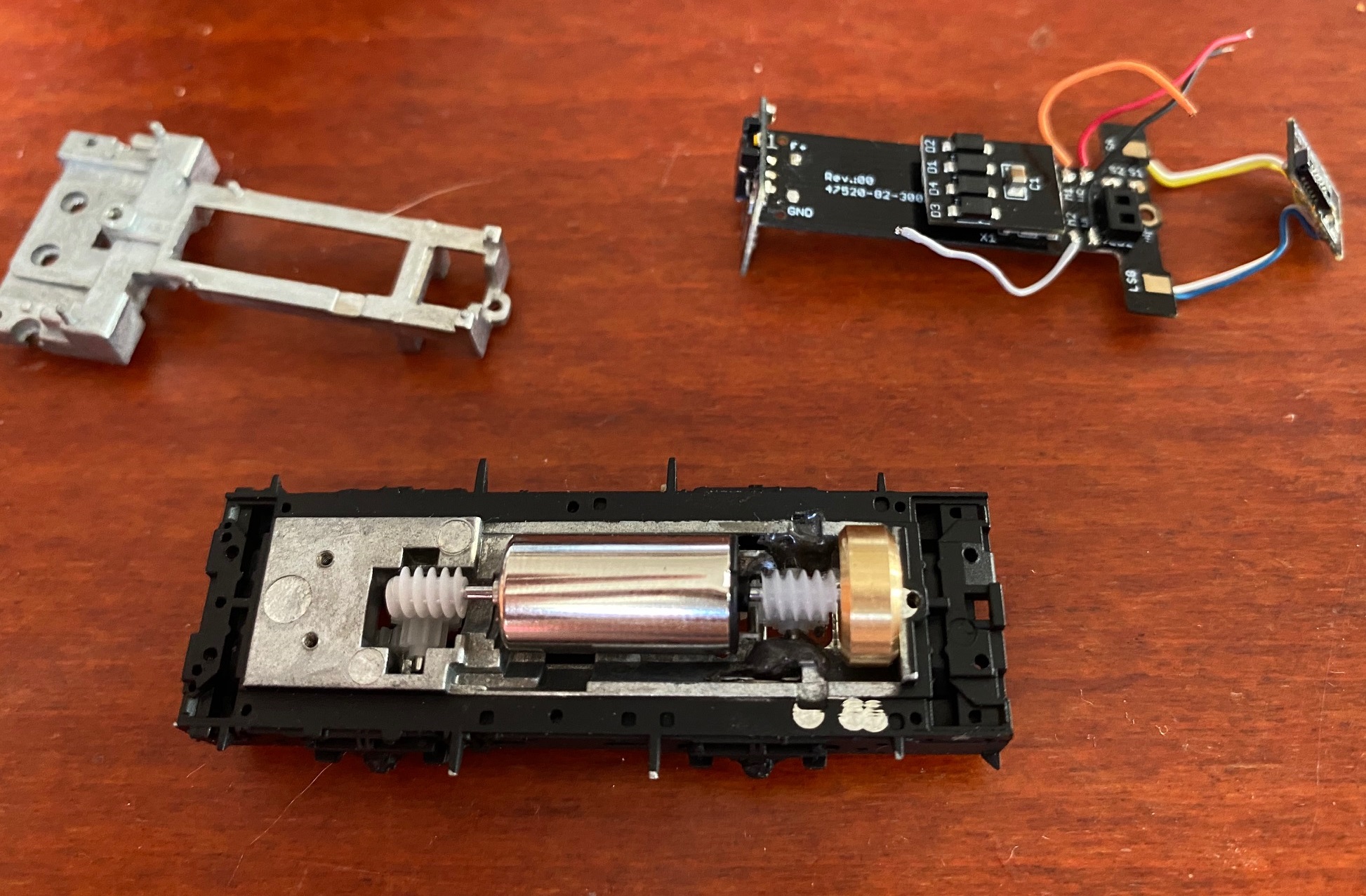

Dostal jsem se k tomu ji hezky prozkoumat uvnitř. Tak jsem tajně doufal, že ji relativně snadno dodělám druhou hnanou nápravu. Bohužel do Kalugy nacpali stejný motor jako do BR55 jen ji dali užší setrvačník, takže možná to je důvod jedné hnané nápravy, ona druhá hnaná náprava se tam na tento motor nevejde.
Můj problém teď je složitější. Zde by mne potěšila informace, zda lze někde dostupně pořídit motor, který je tvarově stejný a kratší alespoň o 3 mm oproti tomu, co je v lokomotivě.
Takže šířka je cca 10mm, výška cca 8mm a délku bych potřeboval do cca 20mm a osu na obě strany. Hledal jsem a zatím nenašel vhodný. Případně jiná alternativa.
Když by byl, tak bych nemusel vzít za vděk jen přidání olova. Mohlo by to jezdit, tak jak má, ono by to šlo...

Lze mít na lokomotivě obě hnané nápravy a vešlo se to tam i se setrvačníkem do původního rámu s Coreless 12V motorem...

Já mám ale jiný dotaz máte ji ozvučenou ? Respektive tušíte, či někdo jiný, k čemu jsou dobré propoje S1 a S2 na desce? S2 je z výroby proletovaný, S1 ne a tváří se, že proletování propojí LSA - tedy kontakt repra A s pinem repra na Nextu. Význam S2 jsem neodhalil. Ptám se proto, že chci Kalugu ozvučit a je jaksi němá, po prosté instalaci reproduktoru a dekodéru do repráku nic nejde.
Dekodér i repro jsou OK.
Nechci bezhlavě proletovat S1 a třeba poslat dekodér do křemíkového nebe. V papírech od PIKO jsem nikde nic o propojích neobjevil...... :?

Odpověd jsem našel nakonec sám na PIKO v častých dotazech
Analog
S1 rozpojeno a s2 propojeno ( takto je to u neozvučené verze z výroby)
Digitál se zvukem
S1 propojeno a S2 rozpojeno ( takže S2 odsát a S1 proletovat)
Ověřeno funguje
