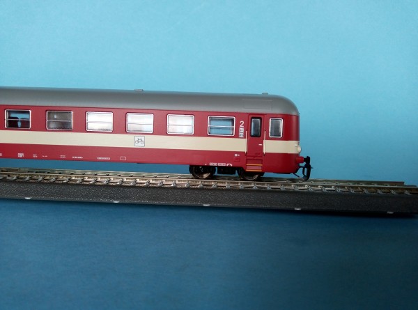

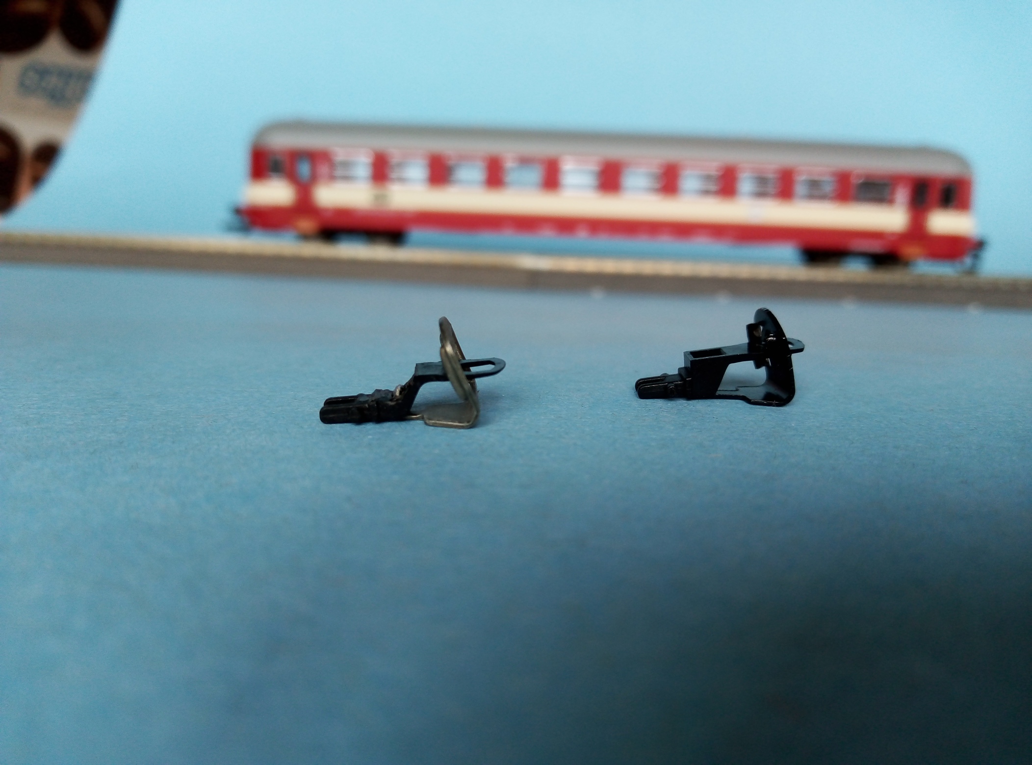

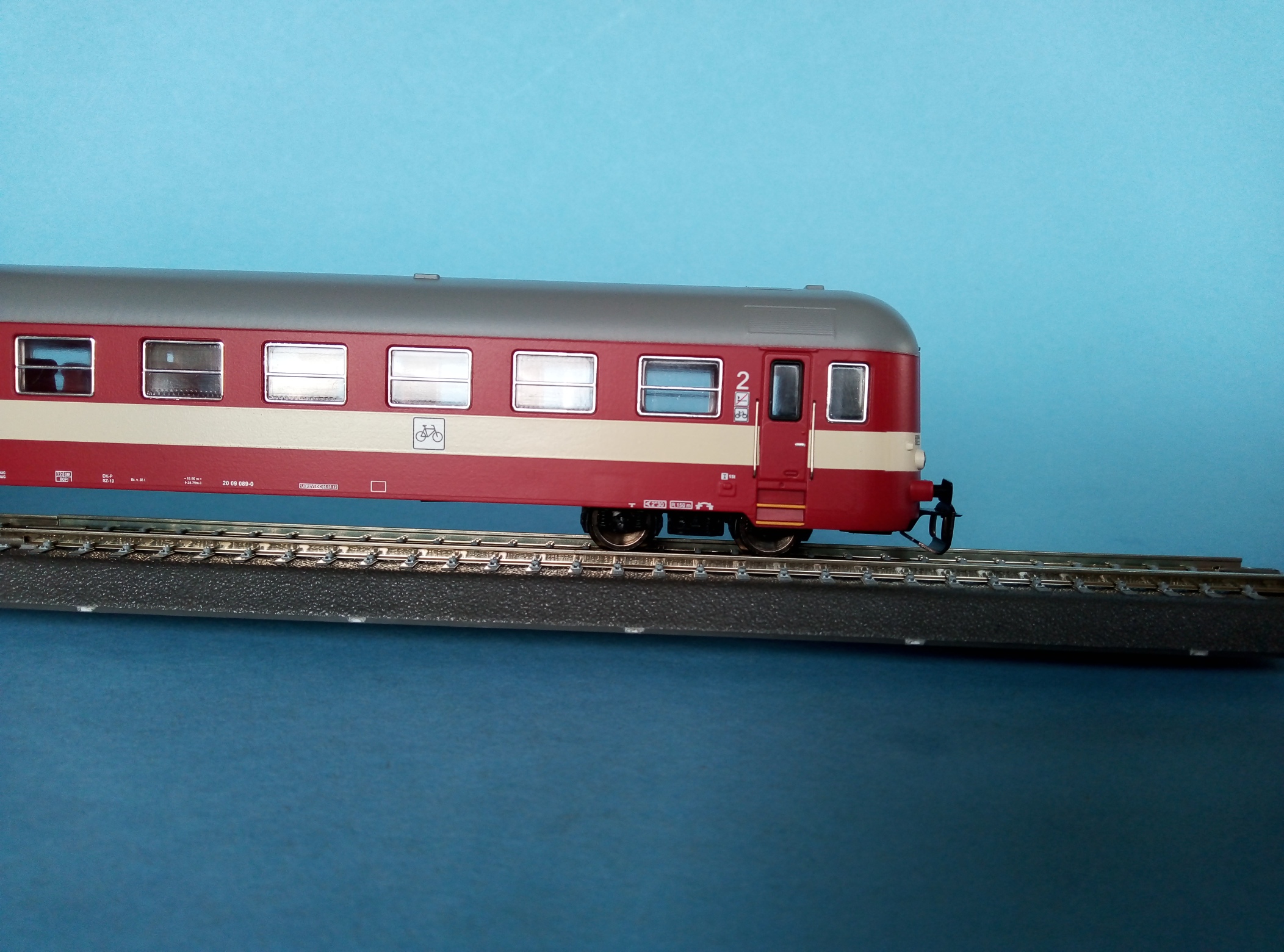

Očko upravené vyfotím. Můžeme se domluvit, že mohu i Pro Vás vzít na burzu upravené kolik budete potřebovat. Jestli už budete mít Bmx, tak mi spřáhlo vezměte výměnou. A tím by měl problém vyřešen.

Očková nepasují ani na vůz - je tam taky to MTB speciál spřáhlo.

Příspěvekod Pavel 152 » úte 08 říj, 2019 6:14 pm
Úprava spřáhla.

A co zkusit pevnou spojku - Tillig 08827 , Stejně ty vozy budou jezdit spolu.

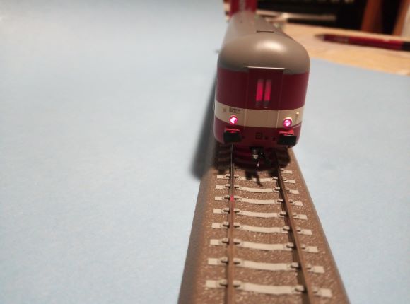

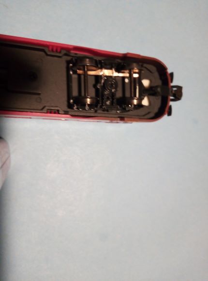

Tak osvětleno, můj sběr z náprav, koncové jsem zapojil na obou stranách z náprav.

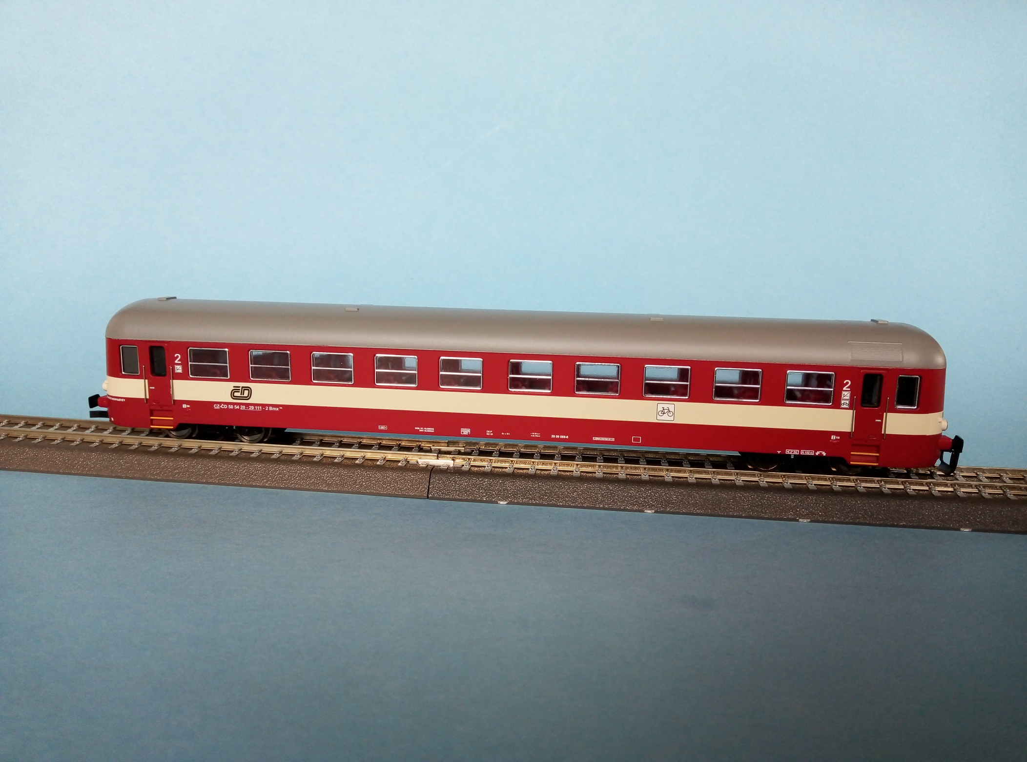

Jeden z vozů už jsem zařadil do provozu po několika úpravách. Instalace sběračů je jednoduchá, plíšky ale je třeba je zkrátit, protože tlačí na plastové vložky os a brání pohybu. A nebo rovnou vyměnit dvojkolí za normovaná, protože u každého byla úplně jiná vzdálenost mezi koly, což způsobuje poskakování na srdcovkách výhybek nebo rovnou vykolejení.

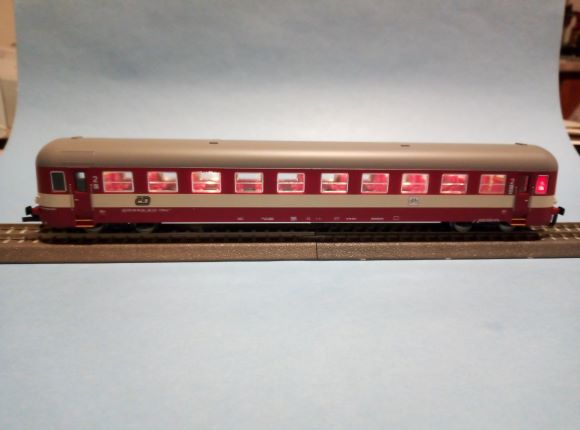

Madla byla v sáčku. Víceméně všechno řešitelné až na DPS, která je naprosto tragická. V analogu svítí interiér s koncovkami závislými na směru (polaritě). Díky kondenzátoru světla svítí asi 2 sekundy bez napětí. Ovšem s dekodérem a přepnutím na digitál je možné ovládat jen světla interiéru s koncovkami nebo bez nich. Závislost na směru nelze, koncovky bez interiéru taky ne. A to nejlepší, přepínač na DCC odstaví obvod s kondenzátorem, takže to zhasíná okamžitě.
Pár úprav, natření a patina střechy, madla, přeznačení obtiskem. Povrchová úprava je dost kvalitní, nápisy jsou ostré, krásně čitelné, zde palec nahoru. A dají se opatrně odškrábnout, zde číslo TSI, což umožní snadné přeznačení. Dále spřáhla Peho a DPS provizorně předrátovaná než bude nějaká normální. Taky natření interiéru bílou barvou, čímž se taky zamezí prosvítání kastle a přestříknutí sedadel na zelenou.
Obtisk 050, mimochodem taky chyběla nějaká bižuterie pod vozem
koncovky
koncovky a interiér
