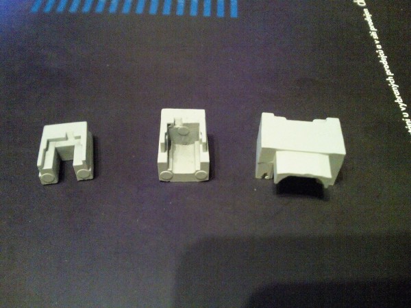

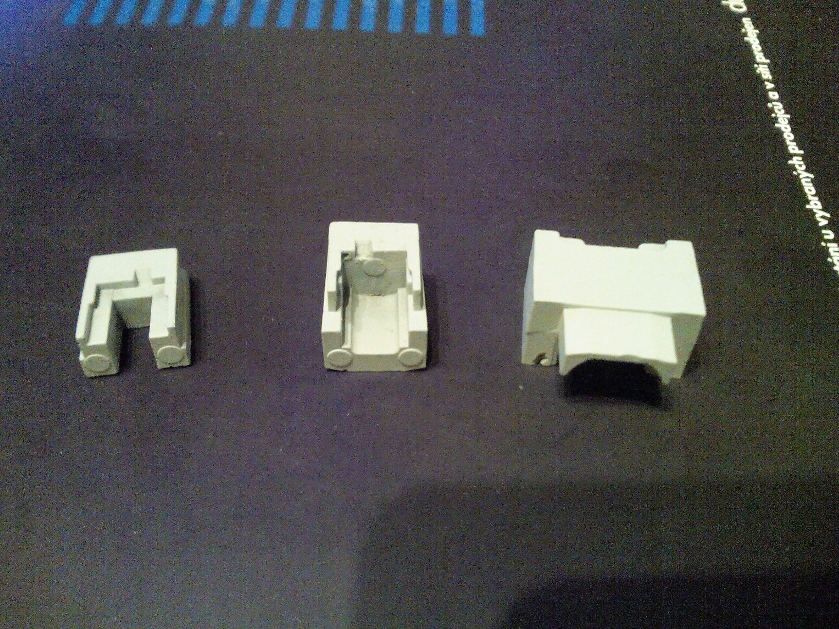

Střelec píše:Jaký teploty snese lukoprén? Pokud vydrží nějakých 350 - 400°....
Který druh Lukoprénu používáš? Lukoprén N 5541 je určen přímo pro odlévání olova, cínu, antimonu a jejich slitin a vydrží do 320°C. Tady
http://www.chemex.cz/default.aspx?proce ... oprenu.pdf
máš přímo postup, jak se odlévá slitina ve složení 20% Sn, 70% Pb, 10% Sb - to je vlastně liteřina, kterou nejlépe seženeš v Kovohutích Příbram - ale to možná jako střelec víš líp než já, že ti ji dodají ve formě 12 kg ingotů, takže jestli ji nemáš doma pro své účely, tak se ptej někde u uměleckého tiskaře, který tiskne knihtiskem.
Zdravím,
níže uvádím citaci nabídky, která mi dnes dorazila z Příbrami ...
Pb70Sn20Sb10 – bločky (cca 5 kg), ingoty (cca 12 kg)
Množství: 100 kg (minimální výrobní dávka)
Jednotková cena: 340,-Kč/kg (EXW, bez DPH)
Balné a přepravné: dle dohody
Platební podmínka: zálohová faktura
Dodací lhůta: cca 3 týdny
Platnost: do 3.3.2017
Škoda, těch 100 kg je pro odlití jednoho závaží pro tilligovic Kocoura asi zbytečně moc. :)

Chlapi, zabýváte se nesmysly, jak budete lít olovo nebo tisk. liteřinu? Máte kovové formy? Na odlití detailů potřebujete speciální bílý kov, vhodný do lukoprenových forem a i tak je to nutno lít pod tlakem buď na vysoký komín(nálitek) nebo na tzv. odstředivém lití.Tento kov je o něco lehčí než olovo.
Jinak se dopracujete jen k příšernému výsledku jako Patrik Novák viz na jeho rajčeti.
Pavel 152
Příspěvky: 440
Re: Všechno možné i nemožné ... (a jiné plky)
Příspěvekod j p » sob 25 úno, 2017 12:06 pm
Pavel 152 píše:Chlapi, zabýváte se nesmysly, jak budete lít olovo nebo tisk. liteřinu? Máte kovové formy? Na odlití detailů potřebujete speciální bílý kov, vhodný do lukoprenových forem a i tak je to nutno lít pod tlakem buď na vysoký komín(nálitek) nebo na tzv. odstředivém lití.Tento kov je o něco lehčí než olovo.
Zrovna tem zavazim nejake kosmeticke vady prilis nevadi a staci sadrove formy. Forma z lukoprenu dobre poslouzi k vyrobe kopii z vosku, ktere jsou treba k vyrobe sadrove formy. Technologie "cire perdue" se pouziva po staleti. https://cs.wikipedia.org/wiki/Metoda_ztracen%C3%A9ho_vosku
K vyrobe detailu se mi zda vhodnejsi mosaz. Mosazne odlitky detailu se dodnes pouzivaji v TT. Prikladem muze byt lonska maloseriovka Alco RS-3 od nemeckych modelaru, ktera ma krasne mosazne podvozkove masky a nadrz.
K navrhu nalitku a vtokove soustavy jsou treba alespon zakladni znalosti odlevani kovu a s tim odlevanim olova velmi opatrne at se nepriotravite.
Vzhledem k tomu ze rec je o odlitku zavazi tak uplne s klidem do dvoudilne sadrove formy. Na zavazi moc detailu nebyva, tvar vesmes hranaty, rohy zaoblene... sadrova forma vydrzi X kusu. V dobe kdy Lukopren byla nedostizna zalezitost jsem odleval do sadry i 54mm figurky ...

Tak tohle asi do sádry kvůli těm rybinám nepůjde, navíc musí to být přesné, drží to ozubená kola. Je to směs olovo cín a něco bílého kovu. Oproti originálu Al Zn váží o 15g více 45g na 60g.
Závaží do BR 86 má některá místa jen 1mm silná, z olova by nebyly odlity, všechny hrany zakulacené a tenká místa by byl děravá.
BR 89 je z bílého kovu, síla stěn boudy je 1,5 mm, vše je odlito z jednotlivých stěn a spájeno, doplňky, světla zvon, píšťal apod. jsou z mosazi nebo bronzi tlakovým litím (jako odznaky)
Do toho se pustí jen firmy co se na odlévání specializují např Večerník modely autíček.
