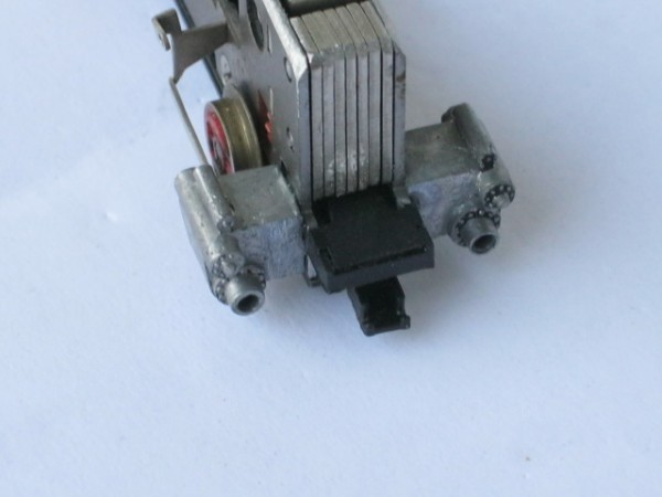

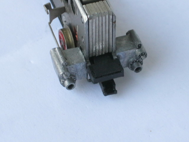

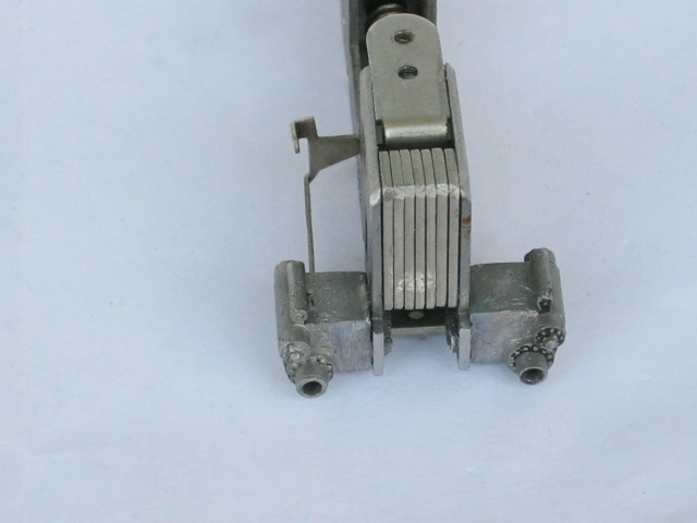

Dnes jsem osadil pojezd kinematikou od sdv model. Pojezd byl upraven dle obr. 1 .
obr.1
Kinematika s drobnou úpravou sedla na chlup. Víc místa tam už opravdu není. Obr. 2
obr.2

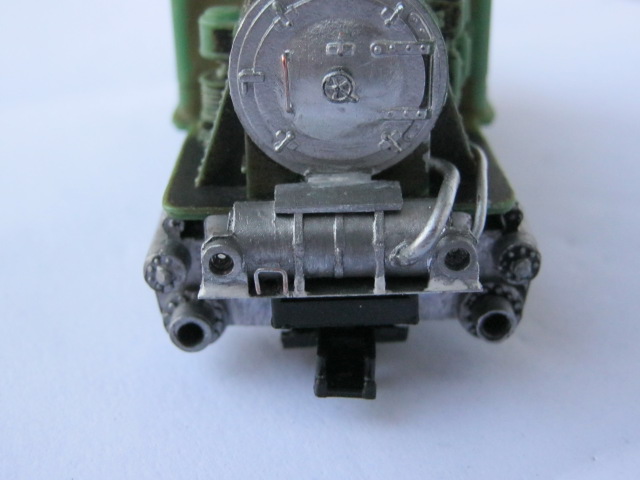

Ještě není osazen čelník obr.3
obr.3
Kastle nasazena nasucho, proto kinematika letí na stranu.

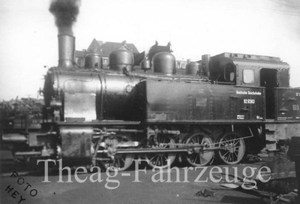

Mladší sestřička O&K 92 6583. Zajímavé že u DR ji zmizel ten válec za nárazníkama. Víte někdo k čemu vlastně sloužil ?

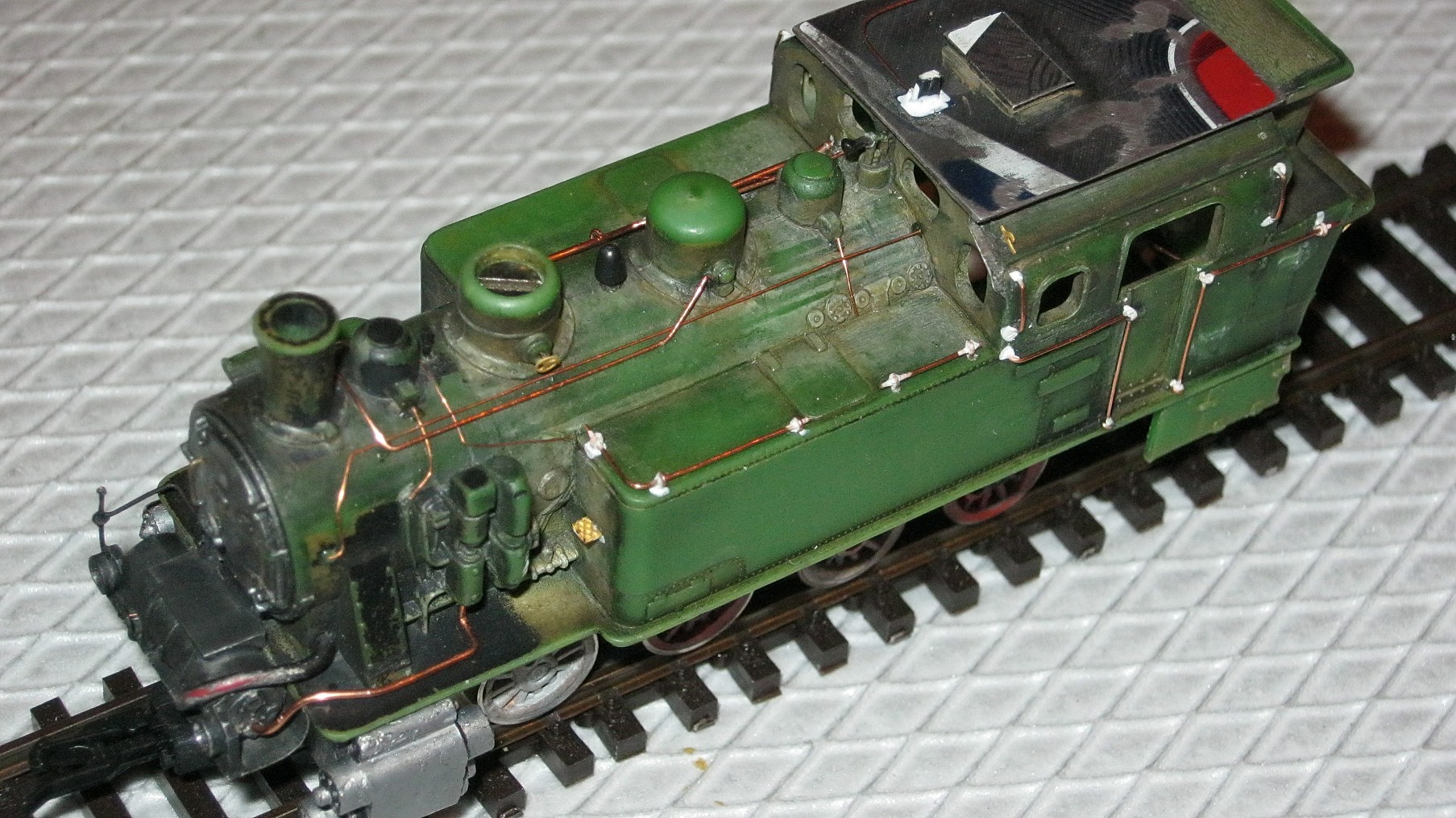

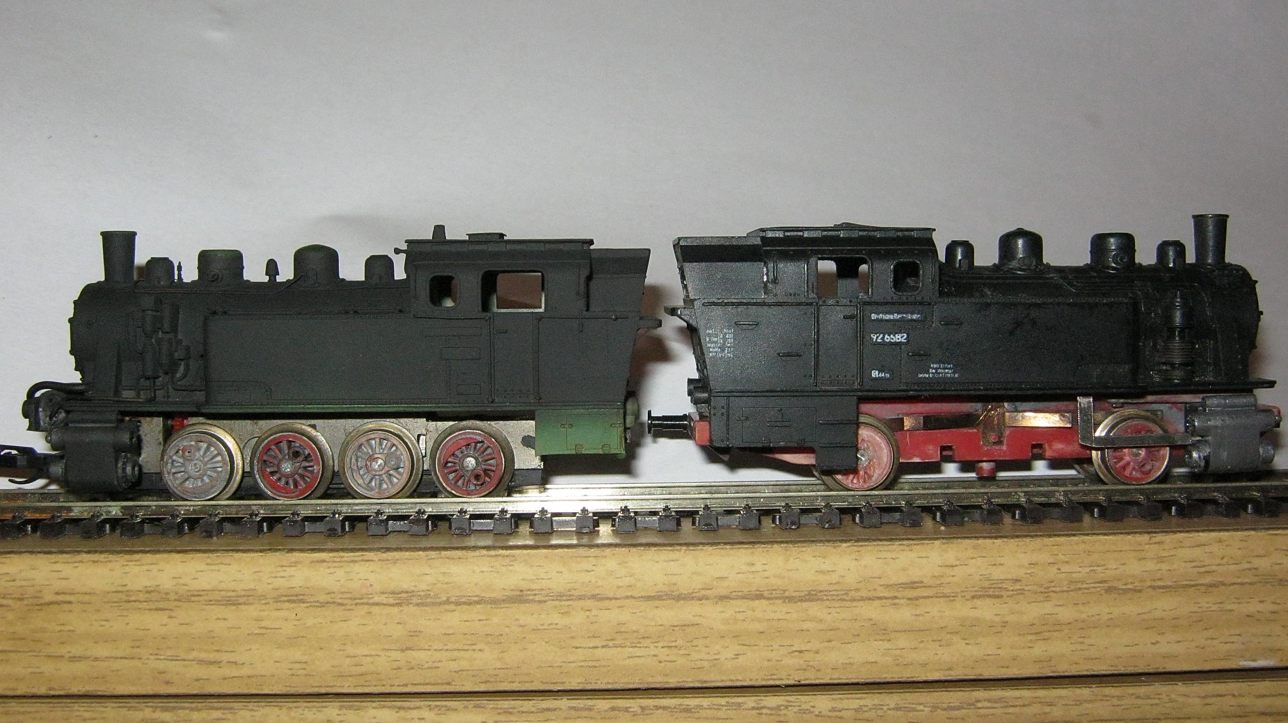

Birellka čeká ve vitrině (pokračování v druhé polovině července, dovolená) na nová dvojkolí a klikovky. Už víc jak měsíc od objednání se nic neděje. Na můj dotaz žádná reakce, dělám něco špatně ? Fungují vůbec ? http://www.zeleznicni-modelarstvi.cz/s/ ... 01?page=25
Nevydržel jsem a lehce jsem ji přestříkl černou matnou agamou ale vůbec se mi to nelíbí. Barva je jakoby zašedlá. (Nějakej tip na nefalšovanou černou ?) Ovšem co se výrazně projevilo je snížení a zkrácení. Ano, tato kastle se mi začíná líbit.

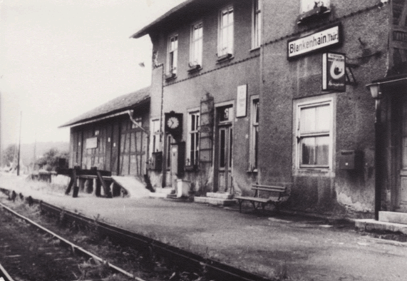

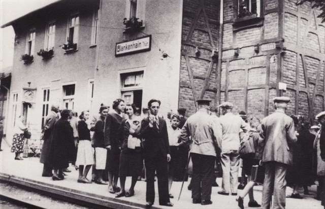

Co se týče Blankenhainu, nepodařilo se mi do dnešního dne o tomto nádraží sehnat skoro nic. Dvě nevýrazné fotografie jsou málo. A tak jsem se zatím rozhodl pro naprosto fiktivní české pohraniční nádraží odněkud ze severozápadních čech. To abych tam mohl provozovat DR i ČSD či BMB-ČMD. Plán kolejiště Blankenhainu jsem víceméně dodržel ale teď už to bude ,,Ztracený Háj,,. Kde tedy budu provozovat ,,Birellku,, je zatím ve hvězdách. No co, udělám z ní Bludného Holanďana. :lol:
za povšimnutí stojí krásně okvětinované truhlíky v prvním patře a lebedyprosté kolejiště pod peronem. 1930+
za povšimnutí stojí skoroprázdné truhlíky v prvním patře a zalebedované kolejiště pod peronem. 1960+

Tých fotografii "Ztraceného háje" je dosť, len sú "poschovávané". Existuje však kniha Geschichten von der "Berk'schen Bimmelbahn": Geschichten von der Weimar - Bad Berka - Kranichfeld /Blankenhainer Eisenbahn, kde je toho viac.
