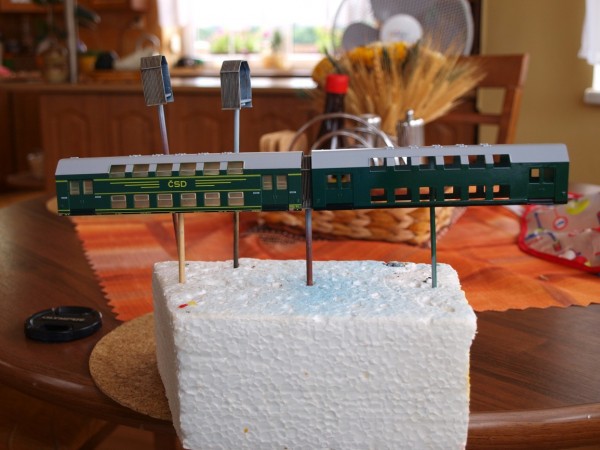

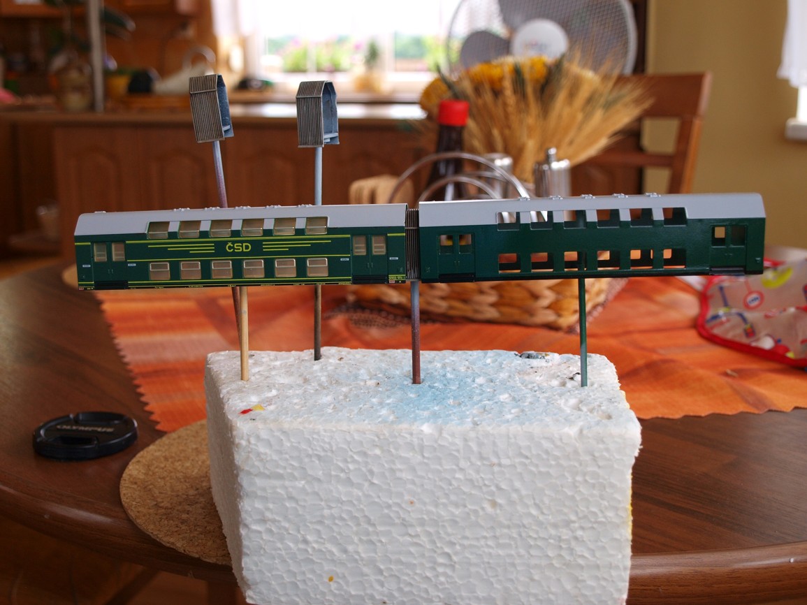

Ahoj, tak jsem se taky pustil do přestavby a bude to asi hóóódně dlouhá přestavba... :D
Zatím pouze obtisky, polomatný lak a první základ patiny na jednom díle. Vše sprejem a štětcem.

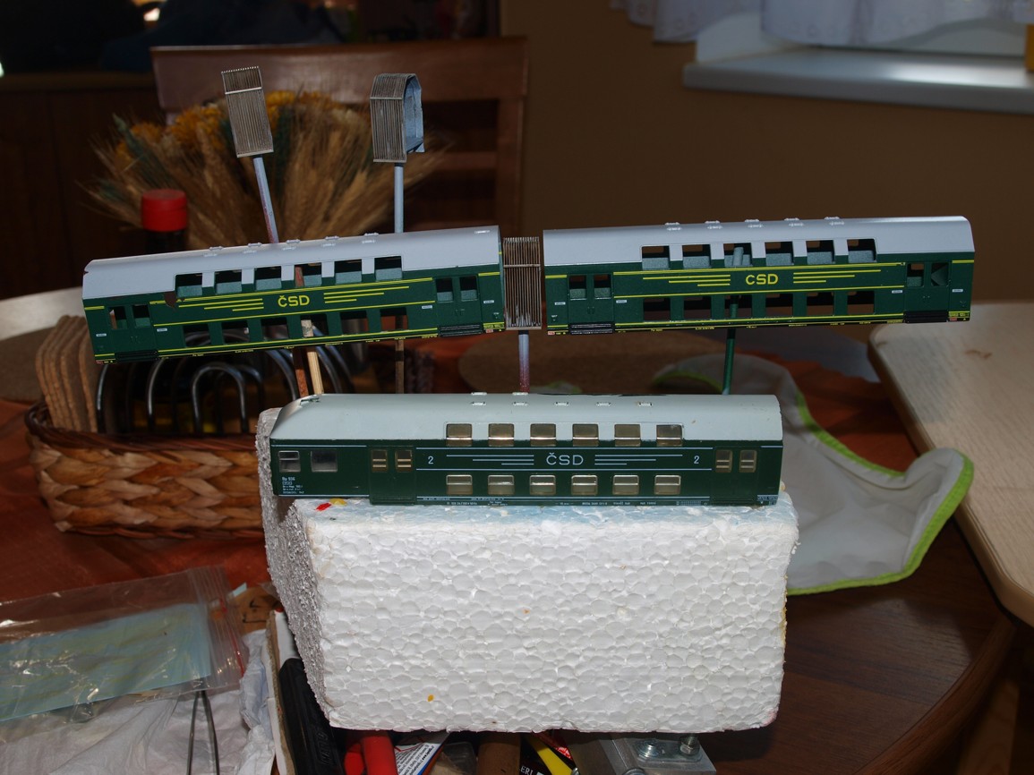

Příspěvekod Jiřik » čtv 04 srp, 2016 1:49 pm
tak zase malinký posun vpřed, ale je to boj. :D

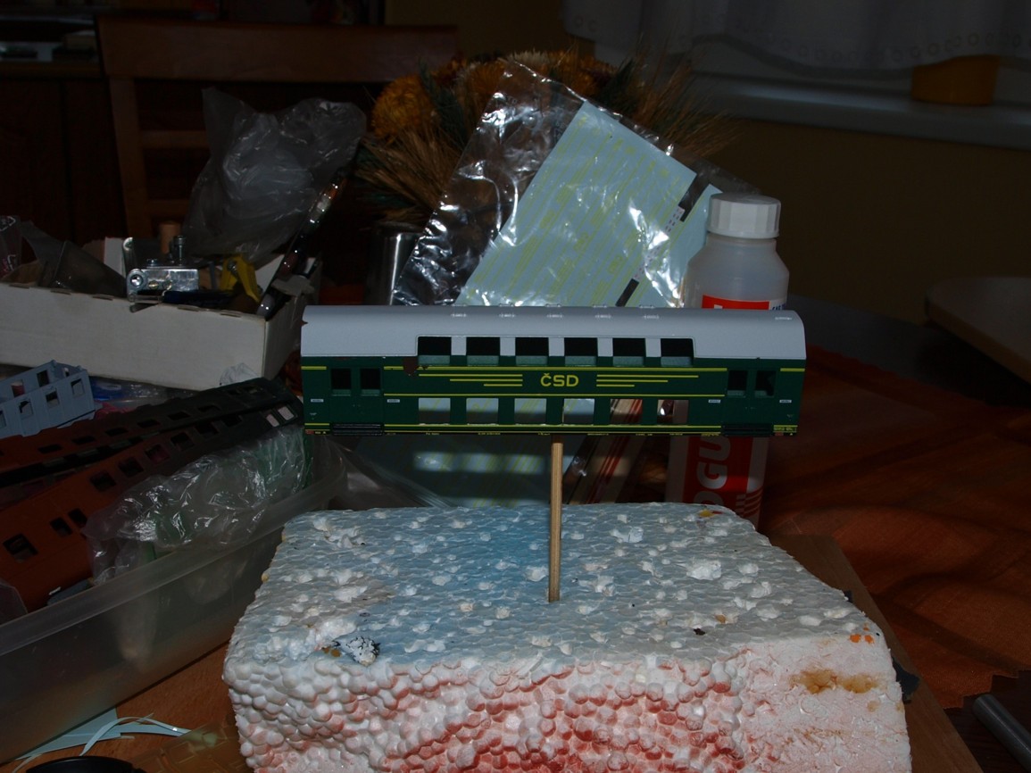

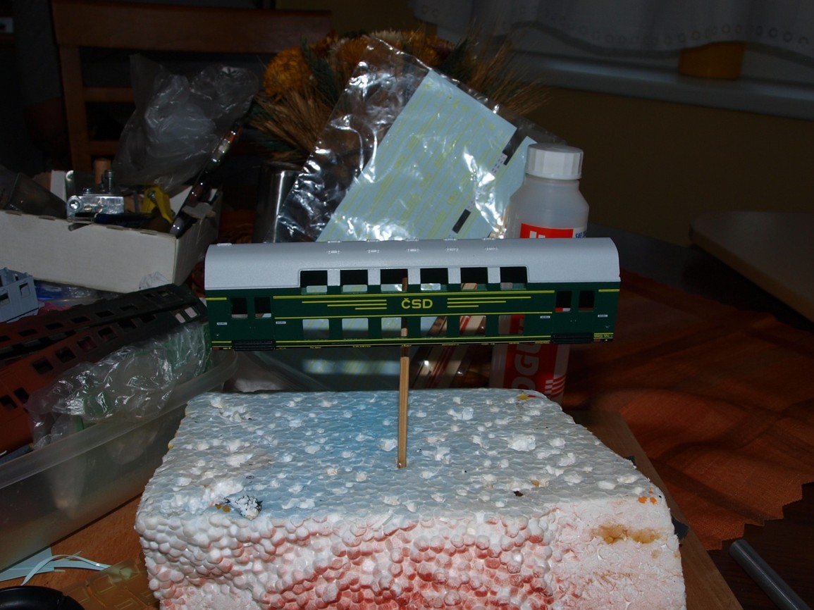

Příspěvekod Jiřik » pát 21 říj, 2016 12:20 pm
Tak zase malý posun vpřed.
