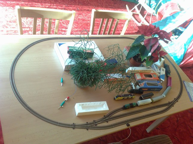

Příspěvekod munro » sob 07 led, 2012 3:36 pm
Tak jsem si po letech konecne trochu doma zajezdil, tohle jde ze setu mj. taky postavit.
Stolni kolejiste

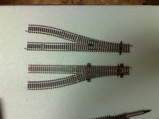

V krouzku jsem pro zajimvost vyfotil sestavu EW1 a W20 vedle sebe, kouknete a vcil mudrujte, co je lepsi.

Příspěvekod milan ferdián » sob 07 led, 2012 6:00 pm
Pohledově jasně KUHN.. :wink:
Re: Kolejivo f. Kuehn
Příspěvekod j p » sob 07 led, 2012 10:44 pm
nojo, ale takove srovnavani ma predem jasneho viteze. EW1 neni vyhybka. Zkuste to porovnat s EW3 nebo alespon s EW2.
Ale i tak je tam jedna vada na krase: U te spodni (Kuehn) chybi meziprima, coz muze pusobit provozni potize. Neni to chyba vyhybky, jenom to mate spatne poskladane :)

Příspěvekod jakubklouda » ned 08 led, 2012 7:17 am
Nemá to špatně poskládané. Geometrie Kuehna je taková... viz předchozí stránky
