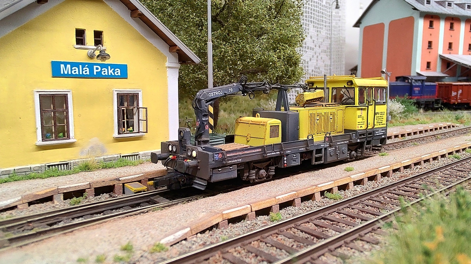

Příspěvekod Zlámalík » úte 06 led, 2026 11:27 pm

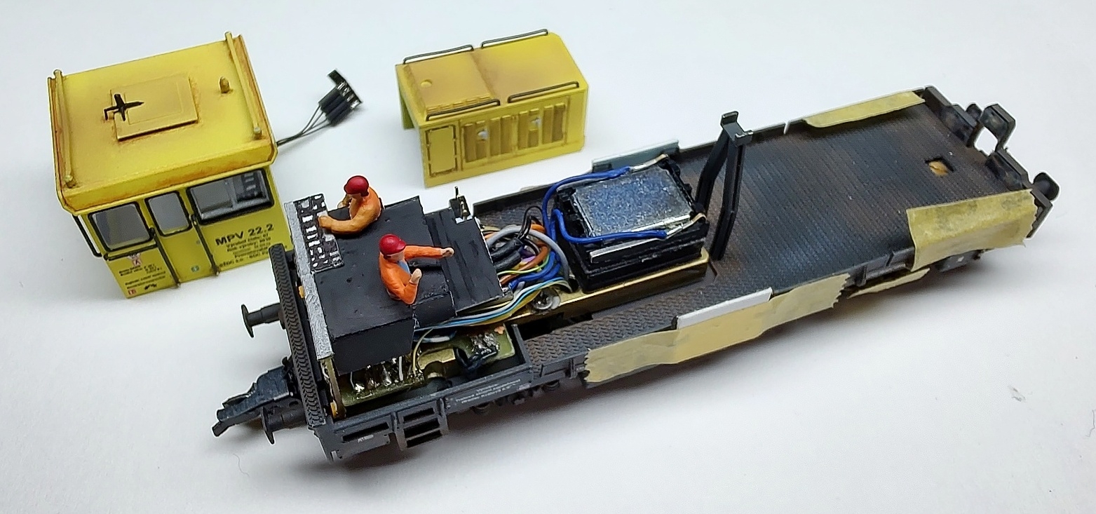

Nenechám Vás dlouho odpočívat, jdeme do finále!
Elektronika kapotovaná, řídící pulty osazeny (druhý je vlepený v budce), posádka na místě, složit, jedem.
Naposledy upravil Zlámalík dne stř 07 led, 2026 12:26 am, celkově upraveno 1
Příspěvky: 3248
Re: MPV 22
Příspěvekod Zlámalík » úte 06 led, 2026 11:31 pm

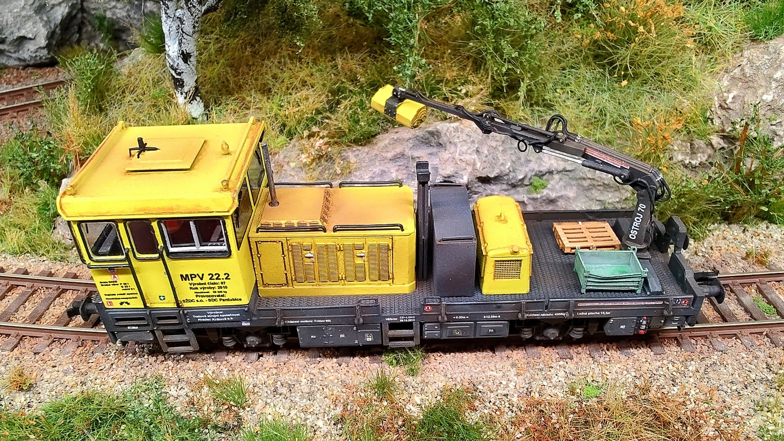

No a o pouhých pět hodin později máme hotovo.
Příspěvky: 3248
Re: MPV 22
Příspěvekod Zlámalík » úte 06 led, 2026 11:42 pm
Kouzlo noční práce :lol:

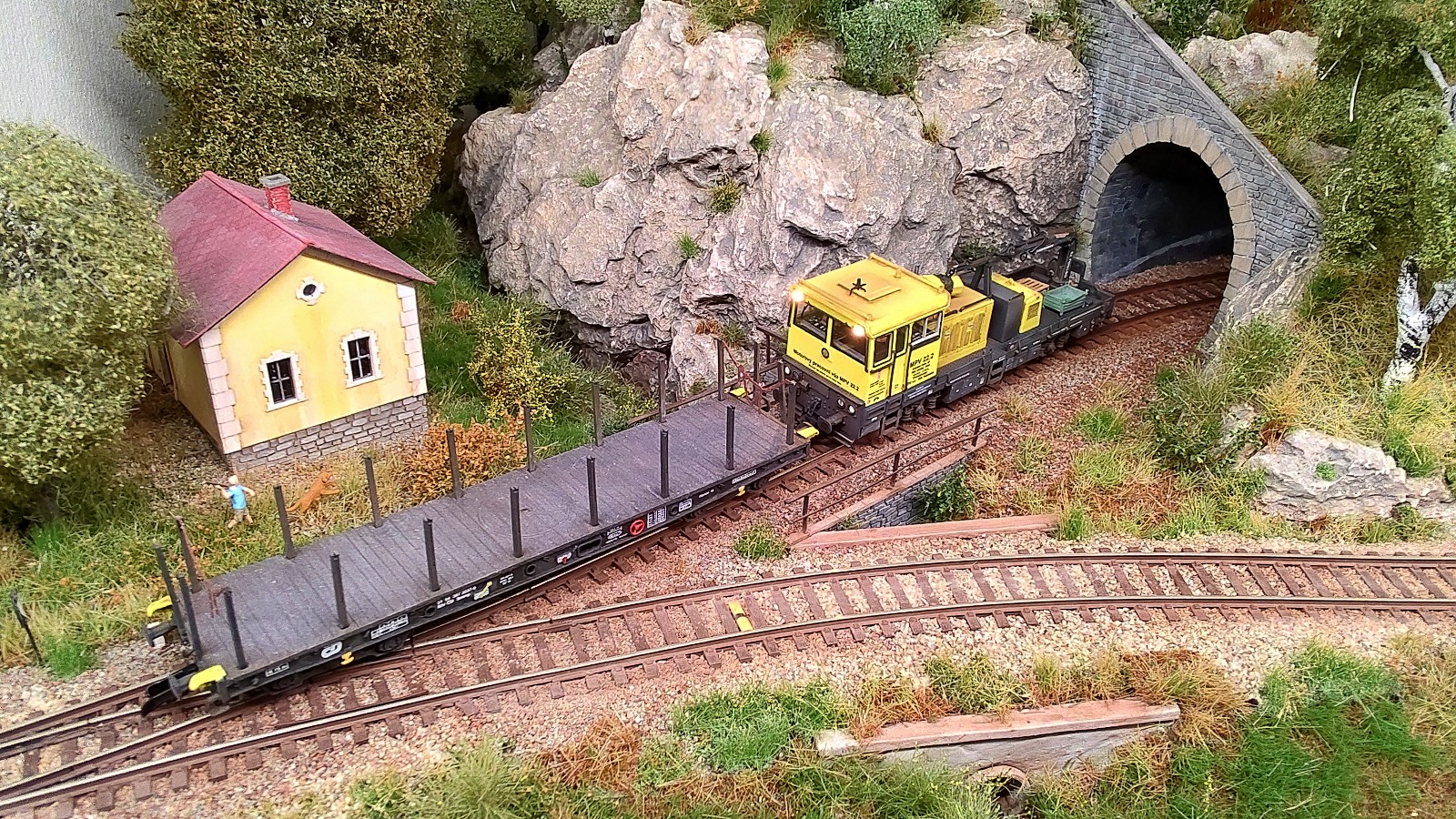

Jízdní zkoušky dopadly na výbornou, do stoupání 30 promile vytáhne dvoučlánkový vůz (8 náprav) i s Innofreight kontejnery (měl jsem jej zrovna po ruce). A i se na tomto sklonu s touto zátěží bez problémů rozjede. Bez bandáží, s poháněnou jednou nápravou. Díky power-packu je jízda plynulá a i když semtam nějaké nerovnoměrnosti nastanou, nejsou příliš patrné. Pohon mírně hlučí, ale zvuk (843 od Jacka, i doopravdy je tam motor LIAZ/Tedom) to krásně zamaskuje i při minimální hlasitosti. Jak bude chvilka, zkusím nějaké video.
Když bych to měl zhodnotit, tak první výzvou je absence "těla" stroje, kdy zadní část je tvořená jen plošinou bez možnosti někam něco schovat a druhou výzvou je křehkost použitého resinu a fakt, že mnoho dílů je na hranici praktické manipulovatelnosti (čti: upadne to i při pouhé stavbě, natož pak při provozu). Ale snad se povedlo a věřím, že při jemném zacházení dlouho vydrží.
Zdraví Vás magor.
Příspěvky: 3248

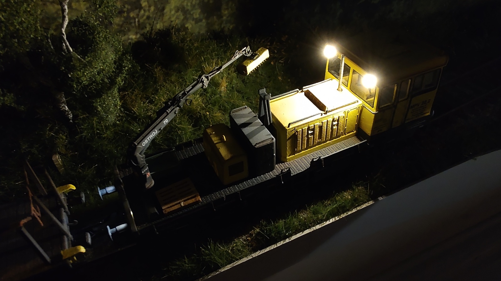

Osvětlení pěkné, jennsi říkám, zda traťovka někdy maká v noci.
