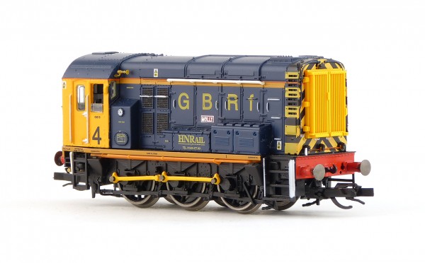

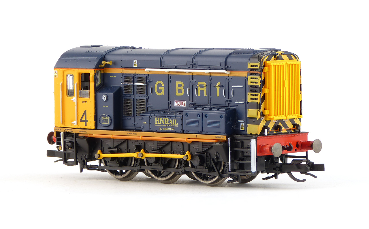

Na slíbenou Trainmaniakovu recenzi modelu lokomotivy Class 08 od Hornbyho v TT zatím stále čekáme, ale mezitím se objevila oficiální recenze v aktuálním (10/2023) čísle britského časopisu Model Rail. S plným vědomím rizika, že si výrobce/prodejci mohli příznivou recenzi zaplatit, tady uvedu, že podle nich model má jenom dvě drobné vady, a to jsou poněkud nespolehlivá (angl. iffy) spřáhla a umístění kontaktů sbírajících proud z dvojkolí. Model se dodává s "tilligovskými" spřáhly v šachtách NEM, která podle recenze fungují nahodile a jsou zralá na vylepšení výrobcem. (Autor recenze šalamounsky praví, že to bude vyhovovat těm, kdo provozují zámořský vozový park...) Kontakty (jak je zřejmé i z fotografie) nejsou zespodu nijak zakryté; zřejmě budou vyžadovat opatrnou manipulaci s modelem při pokládání na koleje a budou mít zvýšené nároky na čistotu. Jinak model podle autora recenze nemá žádné další závažné chyby a spoustu předností. Speciálně mě zajímala spolehlivost průjezdu přes izolované srdcovky - uvádí se, že i přes krátký rozvor a absenci setrvačníku je model zvládá dobře i při modelově reálné pomalé jízdě. A dále už jen stručně: Model má kovový spodek a plastovou nástavbu, zmenšení v měřítku odpovídá předloze, poháněná přes šnek a ozubený převod je střední náprava a na krajní nápravy je přenos trakce spojnicemi (o tažné síle recenze nepraví nic...), 3pólový motor je OK, model není z výroby osvětlen, příprava na DCC je provedena v podobě 6pinového konektoru, vpředu pod kapotou je dost místa na reproduktor, nárazníky jsou kovové neodpružené, většina madel (až na podélná madla na kapotě přiložená k dolepení), tažné háky a brzdové kohouty na čelnících jsou součástí plastového výlisku, přiloženy k dolepení jsou i vzduchojemy, imitace šroubovek a brzdových hadic obou druhů brzd, tj. kontinentální tlakové i ostrovní sací; pro jejich montáž je nutno sejmout modelová spřáhla.
Hornby nabízí lokomotivu britské řady 08 ve třech nátěrech: V modrém nátěru předprivatizačních BR (cca naše epocha IV a začátek epochy V - cca do r. 1995), v červeném nátěru DB Schenker UK (1995 - 2009, takže naše epocha V, fa - už s logem DB Cargo - se zbavila posledních 23 ks této řady v r. 2016) a v nátěru GB Railfreight (od r. 1999, tj. konec epochy V a současnost = epocha VI).
Lokomotiv řady 08 bylo od r. 1952 vyrobeno 996 ks, dnes (r. 2020) jich na ostrovech jezdí u různých společností včetně vleček zhruba 100 ks a dalších asi 80 ks jich vlastní - většinou v provozním stavu - různé muzejní a nostalgické spolky, čímž tato řada soupeří s parními tendrovkami 0-6-0 Austerity o první pozici v hitparádě nejpočetnějších britských "zachráněných" (preserved) historických lokomotiv.
U většiny velkých českých prodejců už jsou modely skladem, cena je typicky 3870 Kč vč. DPH.

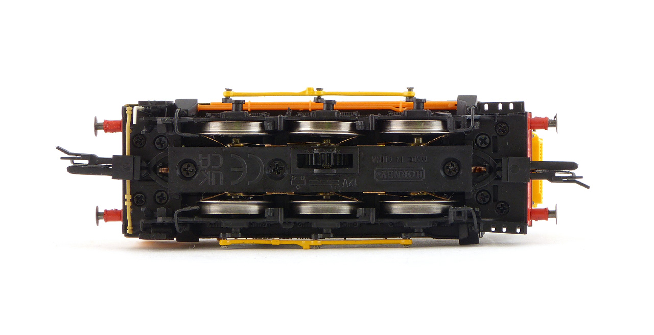

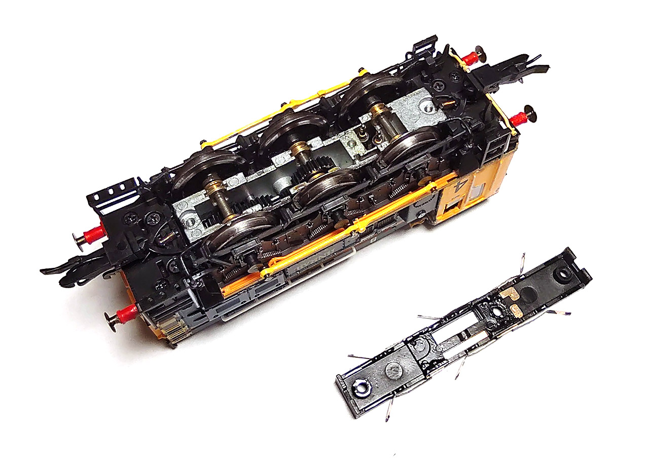

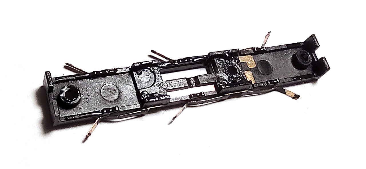

Hanku, vydrž do zítra. Mašinu mám doma a recenzi už prakticky hotovou. Asi budu poněkud kritičtější, co se týká jízdních vlastností. Ale vydrž(te všici) do zítra, to už zvládnu. Přikládám foto těch sběračů. Moje poznatky nekorespondují s tím, co cituješ z časopisu. Sběrače jsou z boku krytu spodku, takže se na ně prakticky nedostaneš, abys je poškodil. Nijak zvlášť se to neliší i od jiných modelů.

Jestli nahodou nemel basnik na mysli kontakty mezi lokomotivou a spodnim krytem podvozku? Ty nejsou nijak chranene pred mazivem a spinou.

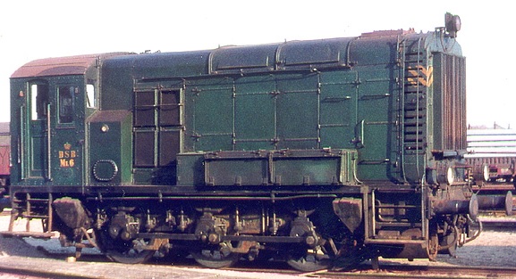

Rozdíly mezi Class 11 a Class 8:
Class 11 byly vyráběny v letech 1945 - 1952 ještě pro LMS a po r. 1948 pro BR a pro průmysl (National Coal Board - znárodněné uhelné hornictví) v počtu 106 ks, a 14 strojů ještě pro ministerstvo války; ty se s britskými vojenskými jednotkami postupně dostaly přes Francii do Belgie a do Nizozemí, které si jich následně objednalo dalších 100 ks, a pouze jediná lokomotiva se dostala přes Německo až do Dánska, kam byla prodána v r. 1957. Dalších 16 strojů této řady bylo vyvezeno do Austrálie pro provoz na širokém rozchodu 1600 mm. Vyřazeny byly do r. 1974, jedna z posledních byla právě ta dánská, která v r. 1966 dostala označení ML 6.
Class 08 se vyráběly v letech 1952 - 1962 v počtu 996 ks pro BR; další vývoj jsem naznačil v minulém postu.
Lokomotivy obou řad byly výkonově úplně stejné (350 k), měly i stejný diesel (řadový 6válec English Electric) a elektrický přenos výkonu, a rozměrově se lišily jen minimálně. Jediný větší viditelný rozdíl byl - při stejném rozvoru 3505 mm - v průměru kol: Class 11 - 1232 mm, Class 08 - 1372 mm, tj. ve velikosti TT je rozdíl 1,17 mm. V zásadě bych řekl, že model Class 08 by byl pro přestavbu na Class 11 použitelný.
