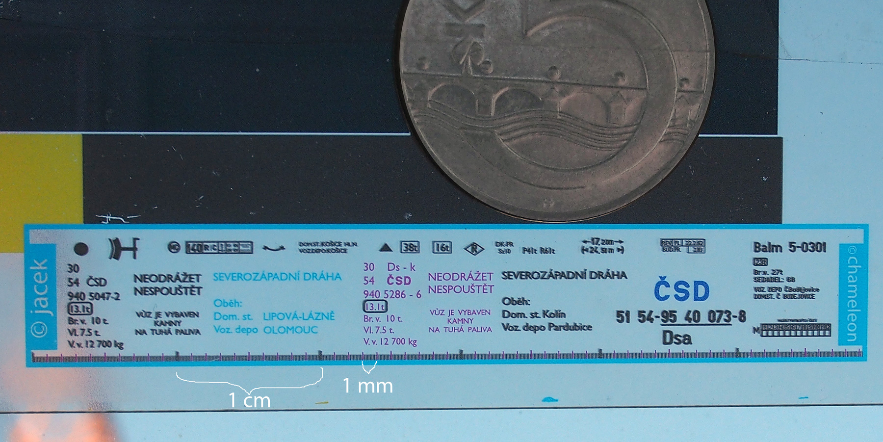

Tak jsem zkusil vytisknout obtisk zatím na čirou pvc fólii, a bez bílé (ještě nemám obtiskový papír).
Jak to ale vyfotit :?: Lípnul jsem to na sklo s pětikorunou a fotil proti obloze, proto je to modré :wink:
Zkusím to ještě ale vyfotit s kamarádovo makro objektivem, páč vyfocené to vypadá hůř než skutečnost - asi tam mám odraz v okně...
Dole je stupnice á 1cm, 1mm a nejmenší černé čárky jsou á 0,1mm. Bude tahle kvalita dostatečná?
Otázkou však je, jak tisk bude vypadat na obtiskovém papíře a se soutiskem s bílou barvou... ČSD je soutiskem azurové+purpurové, v barvách/obrázkách takový problém tedy nevidím, s bílou to bude trochu náročnější... (barvotisk se tiskne 1-průchodově, barva+bílá 2-průchodově)

Příspěvekod MOL » pát 26 črc, 2013 10:47 am
WTF „KOŠICE HL.N.?“ :lol:

Příspěvekod JBr » pát 26 črc, 2013 1:02 pm
chameleon píše:Dole je stupnice á 1cm, 1mm a nejmenší černé čárky jsou á 0,1mm. Bude tahle kvalita dostatečná?
Ta bílá se opravdu tiskne jako druhá? Jinak to vypadá pěkně, spíš by mě zajímalo, jak je to třeba s různými odstíny. Dá se třeba tisknout barvy podle vzorníku Pantone bez znatelného rastru jaký je třeba u laserovek?
