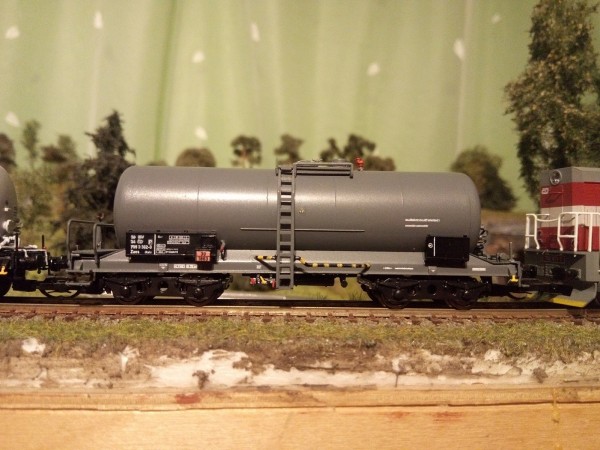

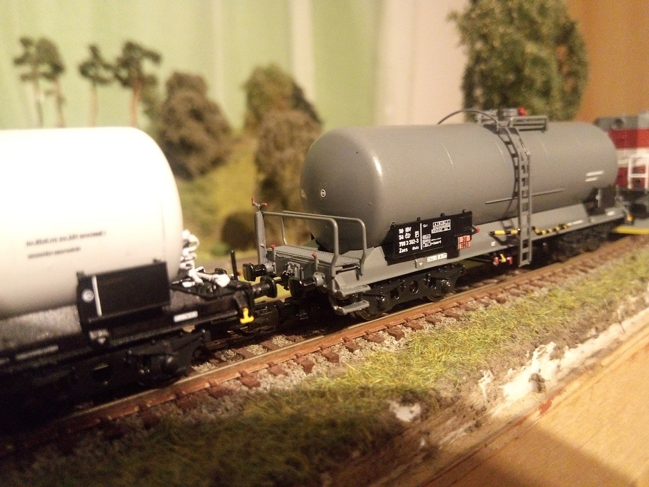

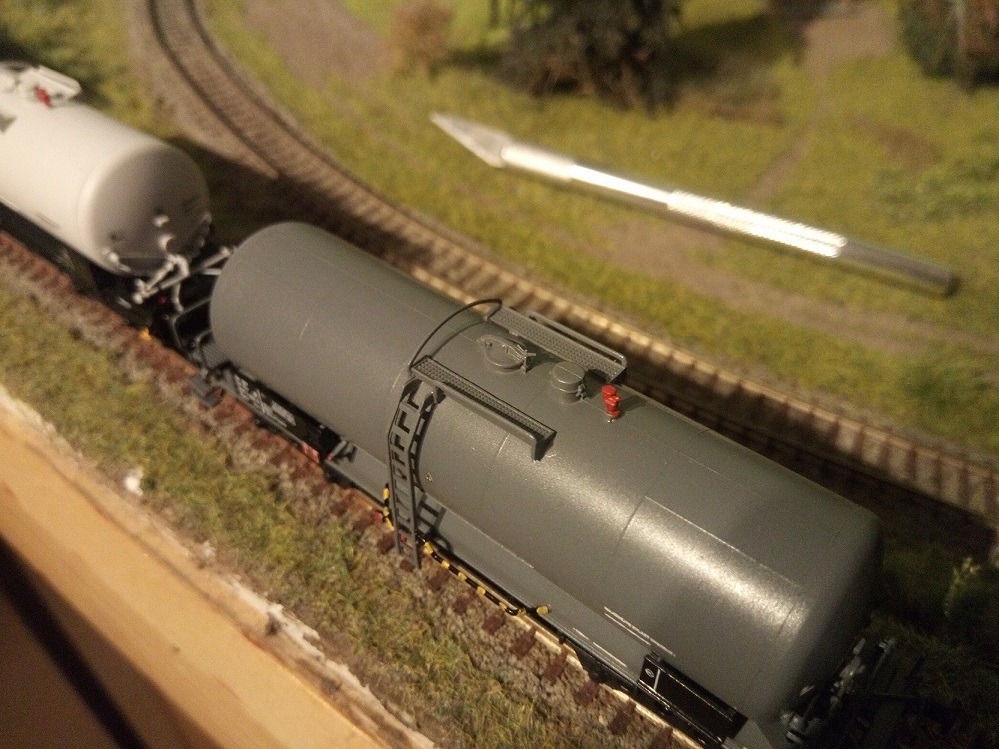

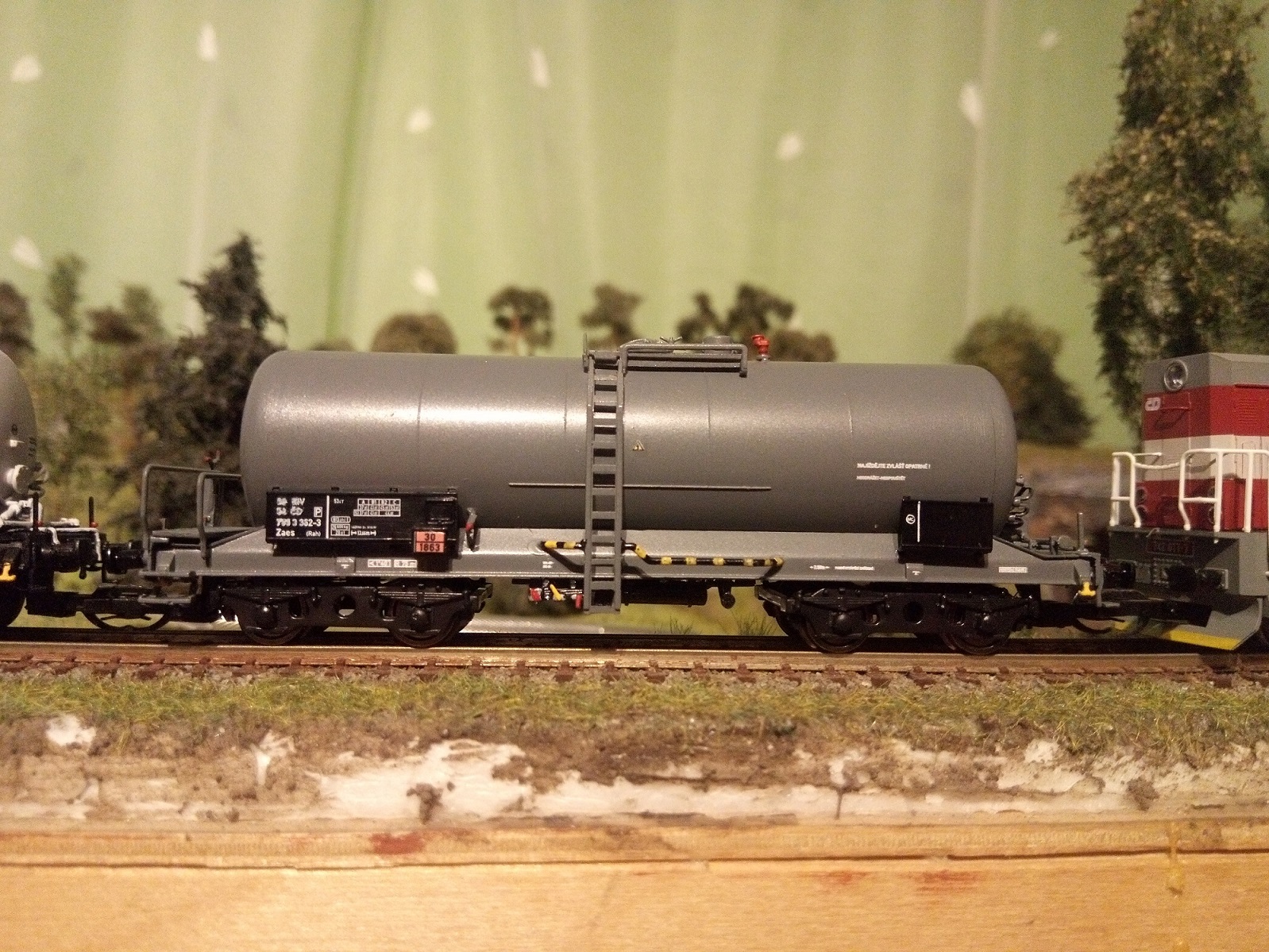

Taky souhlasím ale beru to tak ze je to ze je to nejlevnější stavebnice cisterny na trhu cca 390kč když nepočítám LPH Jičín a tam nejsou ložiska obtisky ani soukolí.
přidám fotku jak se to povedlo/nepovedlo mě a třeba to někomu pomůže protože já žádnou nenašel ze stavby ani postavenou
jak jsem už psal je na ježděni a ne maketa do vitríny což splňuje

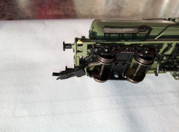

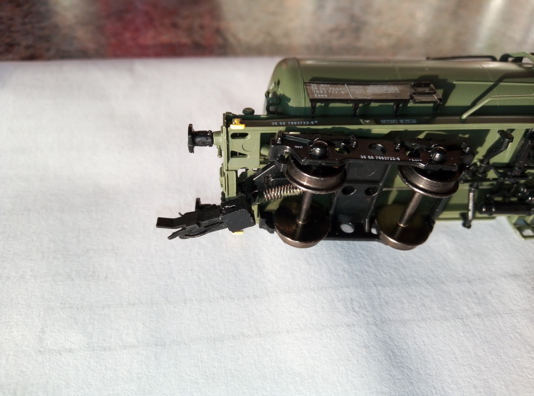

Protože mě zajímalo řešení mechanizmu KKK, tak jsem se do toho pustil.
Ta kinematika je fakt opruz. Držák kulisy nejde narvat do rámu, musel jsem pilovat a modlit se, že po zalepení to bude správně přidržovat kulisu. A jak Pavel Čáp znínil, kulisa nemá zarážku v čelníku. wtf??? Myslel jsem, stavebnice budou mít nějaký lepší systém (než KKK s magnetem alá PEHO) pro vozy s podvozky, kde je málo místa. (aktuálně vymyšlím, jak udělat svou KKK z 3D tisku pro SDV stavebnice, abych se vyhnul použití KKK s magnetem)
Jak kolega ještě zmiňoval nevhodně vyrobené podvozky, tak tohle je úplně mimo. Vzdálenost mezi hroty osky dvojkolí je 18,6 mm, když na to nasadíme přiložené ložiska, tak je šířka 20,4 mm. A ejhle, vnější šířka podvozku je 19,7 mm. I bez těch ložisek to tam jde narvat těžko a stejně se netočí. Tohle není chybička, ale úplně to ***. Tak budu muset jestě řešit podvozky. :/ Takže mě stavebnice vyjde jak jiné a ještě teda s nervama :D O návodu ani nemluvím, i to SDV má návod. Ještě, že se přejmenovali z šikulové na igra, i když já bych je nazval IGNOR :D
