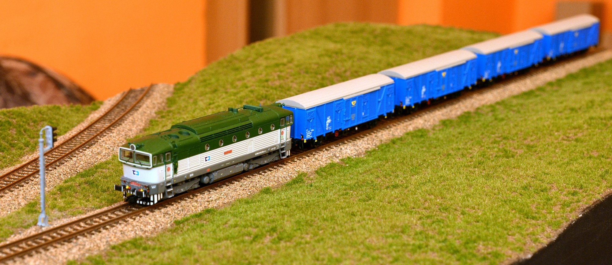

když nám letos na konci dubna "dojezdily" poštovní expresy mezi Prahou a Ostravou a naopak, o to více jsem čekal na stavebnici vozu Gbkkqs 12 ve vlastnictví České pošty. Pravda, ambice na soupravu 21 vozů (v části trasy počet vozů řazených v NEx 60054/60055) nemám a žádný model elektrického stroje kvůli absence trolejového vedení na modulech nevlastním, ale takových devět kousků tažených Brejlovcem by coby odklon časem být mohlo. Po zrušení poštovních NEx-ú se zásilky přepravují ve vozech Gbkkqs České pošty řazených do běžných nákladních vlaků. Jo, a proč devět ? Protože se do krabičky stavebnice vejdou tři sestavené modely, takže násobky tří a šest je málo. 8)
Takže, stavba opět pohodová. Ušetřilo se sice trošku času použitím kinematik PEHO a dosazováním menšího počtů leptů (oproti vozu řady Gbgkks), ale finální montáž drátku coby imitace trubky s VN kabelem člověku nic neodpustí. :) Více asi na snímcích.
Použité barvy ...
Skříň - Rewell modrá lesk 52 + bílá lesk 04 v poměru 14 ml : 2 ml (nádobka má 14 ml).
Střecha - Rewell šedá MATT 75.
Spodek - černá matná ve spreji Duplicolor, na doladění menších ploch štětcem Rewell černá polomat SM 302.
Finál - matný lak Primacolor

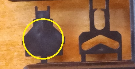

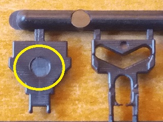

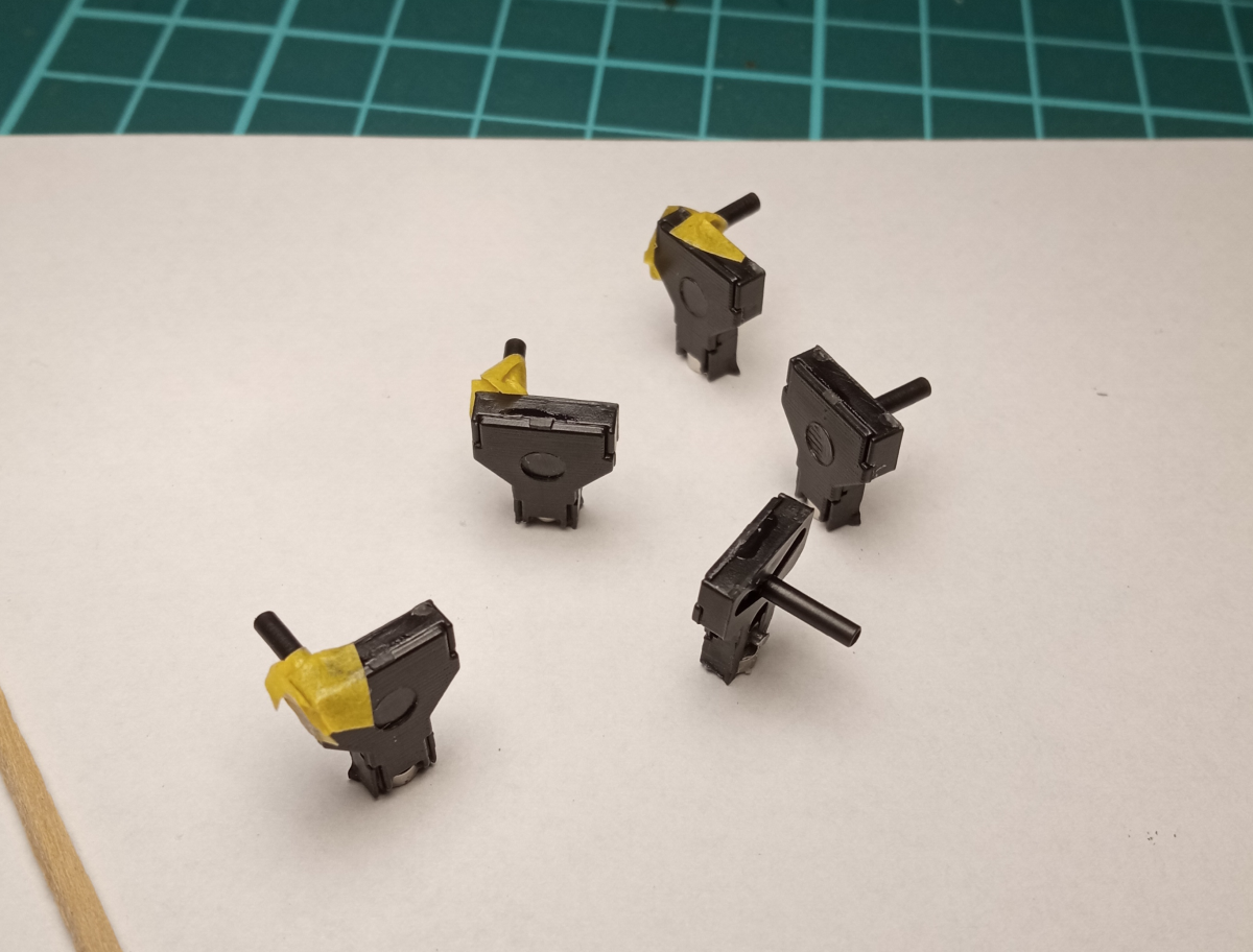

Mám teď na stole rozpracovaný 4ks Paov a zkompletoval zatím 4 kinematiky a z nich jen jedna chodí hladce. Dvě jsem rozlomil a po kontrole jsem nic nezaregistroval, co by mělo drhnout. Ten jezdec ve kterým je ta malá kulatinka mám zabroušenej, aby to zespodu nedrhlo o plast, tak nějak jsem i zbrousil i hranky, pořád to jakoby zadrhává. Nedá se říct, že v jednom místě, pokaždý jinde. Nemá někdo návod/tip jak sestavit kinematiky SDV tak, aby nezadrhávaly?

Zdravím,
nevím, možná bude zádrhel v dílu označeném žlutým kruhem. To vybrání máte uvnitř nebo vně kinematiky ? Jestli uvnitř, může o něj zadrhávat třeba nepatrný otřep na pohyblivém dílu kinematiky.

Příspěvekod jardaaa » ned 10 pro, 2023 11:11 am
Dík, samo dávám na vnější stranu.. Ale teď jsem nelenil a další vzal právě na tomhle dílu tu vnitřní hladkou stranu brousítkem na nehty leštící hrubostí a pěkně vyleštil. Dál pak jsem ještě zlepšil čistotu lepení, nejdřív opravdu malý množství lepidla na plasty jen tak pro přichycení, pak po zatvrdnutí vteřiňákem magnet a opatrně přejel tím vteřiňákem i ostatní spoje pro zpevnění a chod je super. Uvidím jak dopadnou další..

Příspěvekod Pavel 152 » ned 10 pro, 2023 2:36 pm
Při stavbě mi taky nechce moc chodit, škrábnu ostrou hranu labyrintu. Funkci (nezadrhávání) je třeba zkoušet se spřáhlem v poloze jako na voze, ne zespoda. Dojde k vyvážení. Hore nohama stále zadrhává ale na voze je v pořádku.

Příspěvekod jardaaa » pon 11 pro, 2023 8:23 am
Pánové, díky oběma, ale s největší pravděpodobností to bylo mým levorukým přístupem k práci :mrgreen: Další dvě jsem už nebrousil tu plochou část další dvě brousil a všechny čtyři kinematiky jezděj jako víno.. Když jsem si prohlížel ještě jednou ty původní(nefunkční co jsem rozebral) tak přeci jen jedna drhla nedokonale obroušenou strunou v jezdci(jemně drhnul o plochu) a u druhý byl jemně vyteklej vteřiňák z pod magnetu do dráhy jezdce.. Doufám, že to bylo tím..
