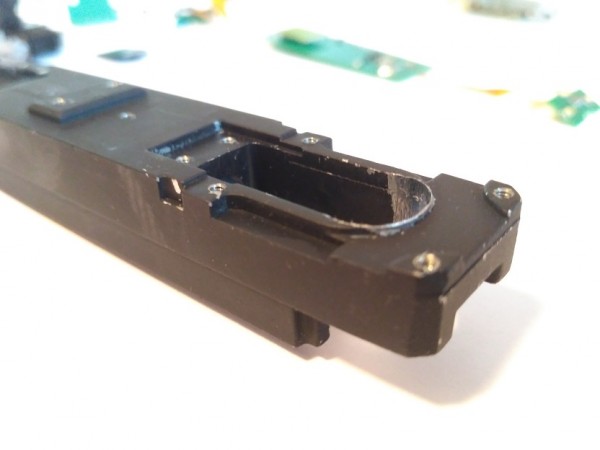

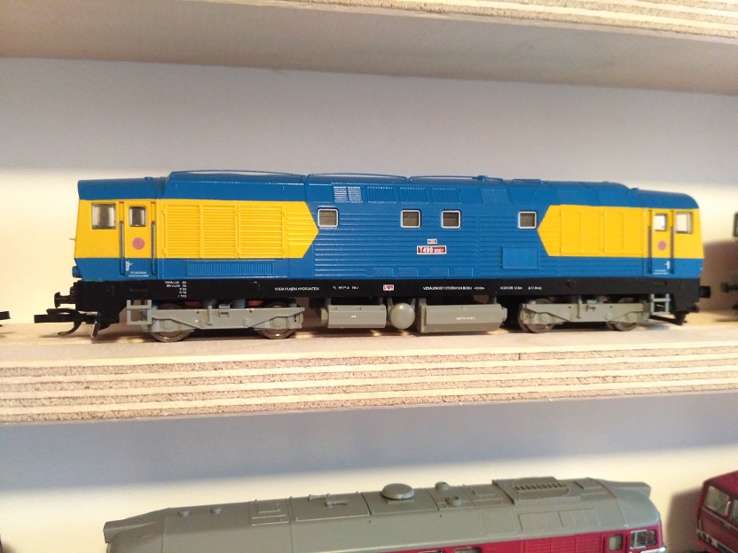

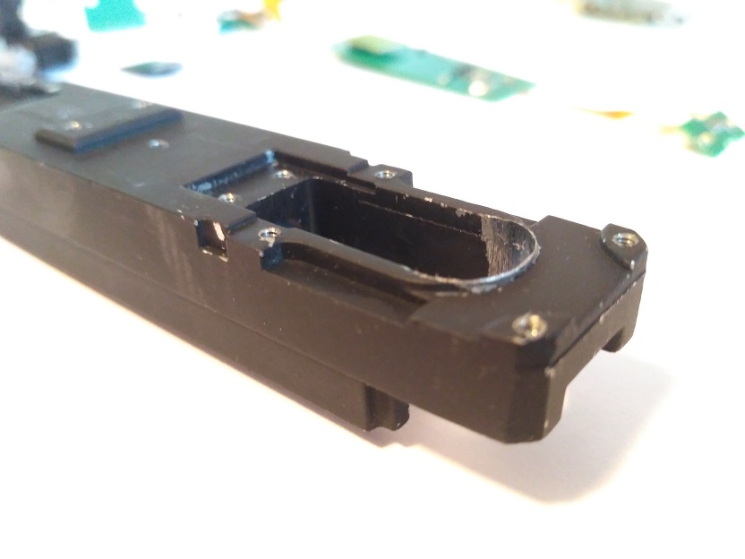

Dnes jsem provedl úpravu pojezdu s využitím sady od p. Balíčka (espb.cz). Pár postřehů: díly pasují naprosto perfektně (nové unašeče podvozků, ozvučnice s repro). Pro zvětšení otvorů v rámu jsem nepoužil frézu, ale kulaté pilníky. Broušená masa je pro mě tak lépe kontrolovatelná, zachoval jsem na spodní straně i tenký rantl u kinematiky, i když ničemu neslouží. Kardany jsem prodloužil oba dva - líbí se mi, když je provedení mechaniky precizní. Můj kus neměl dokonalé jízdní vlastnosti, nyní jsou o poznání lepší. Unašeče kardanů jsem máznul vazelínou Tillig. Výstupek na motoru, který zajišťuje mj. správnou orientaci při montáži DPS, jsem v koutku jemně zabrousil. DPS byla trochu prohnutá směrem nahoru, nyní sedí dobře. Plošku schůdků (pro lepení) jsem před jejich nalepením do kastle trochu ztenčil. Moc se mi nelíbí uchycení nádrží, jsou nakřivo. S tím si ještě pohraju, je to jen kosmetická záležitost.

Má to ale jeden háček, nebude projíždět menší oblouky než r320mm. Ty co mají menší poloměr by museli jezdit bez schodů a to bije do očí daleko víc než průhled pod nimi. Takže je to na zvážení pro každého z nás, kdo má nemodelové oblouky může jezdit s nemodelovou lokomotivou a ti ostatní si to upraví.
petrha
Příspěvky: 223
Re: "Kyklop" T499.0 ČSD od MTB
Příspěvekod Ferys » pát 03 led, 2020 9:33 pm
Na trati mám nejmenší R 310, ve skryťáku mám zhlaví z výhybek kuehn 20°. Vše projíždí bez problémů, vč. protioblouků na zhlaví. Mezi schůdky a podvozky je ještě rezerva.

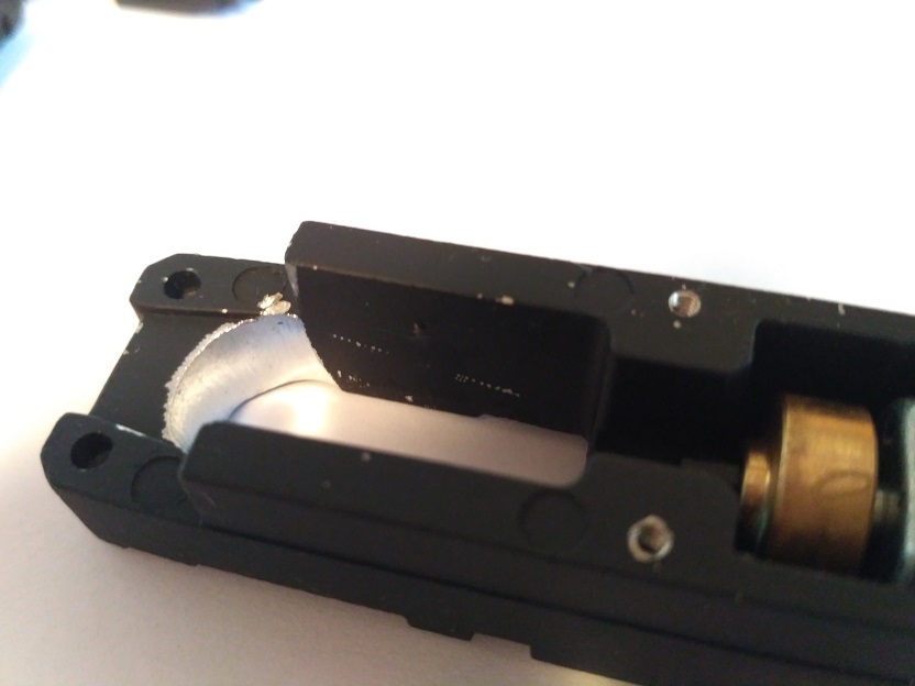

Dnes som si aj ja prešiel úpravou pojazdu Kyklopa od MTB použitím setu od p. Balíčka. Pracoval som doslova "na kolene" bez zveráku s obyčajným okrúhlim pilníkom. Išlo to síce veľmi pomaly ale najťažšia časť práce sa podarila. Otvory pre podvozky som smerom k čelám mierne predĺžil (o necelý 1 mm) a tiež na stranách bližšie k čelám som otvory aj trocha rozšíril do každej strany (o cca 0,5 mm) tak aby sa mohli podvozky vytáčať v novej polohe rovnako ako v pôvodnej polohe. Kardany mám zatiaľ len provizórne - tie ešte doriešim neskôr.
