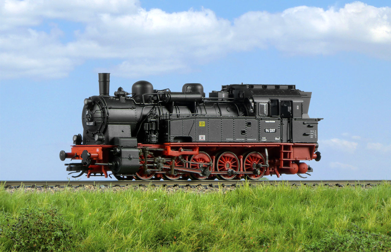

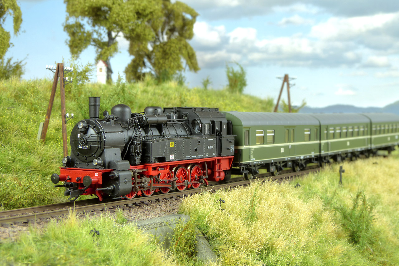

Na http://www.trainmania.info/clanky.html#br94_kuehn jsme vyvěsil recenzi DR verze této páry.
Čistě ze zvědavosti jsem zkoušel, jakou vertikální vůli mají nápravy mého kousku. Vůle tam je prakticky nulová, tak si říkám, jak ty pružinky mohou vlastně zlepšit přítlak kol na kolejnice, když se v uložení ve svislém směru ani nepohnou. Stejný poznatek má kolega. Pravdou je, že já nemám problém se sběrem.

Příspěvekod Trainmaniak » úte 31 bře, 2020 7:34 am
Na http://www.trainmania.info/br94.html je fotogalerie německé verze páry, v brzku dodám i fotky provedení ČSD.
