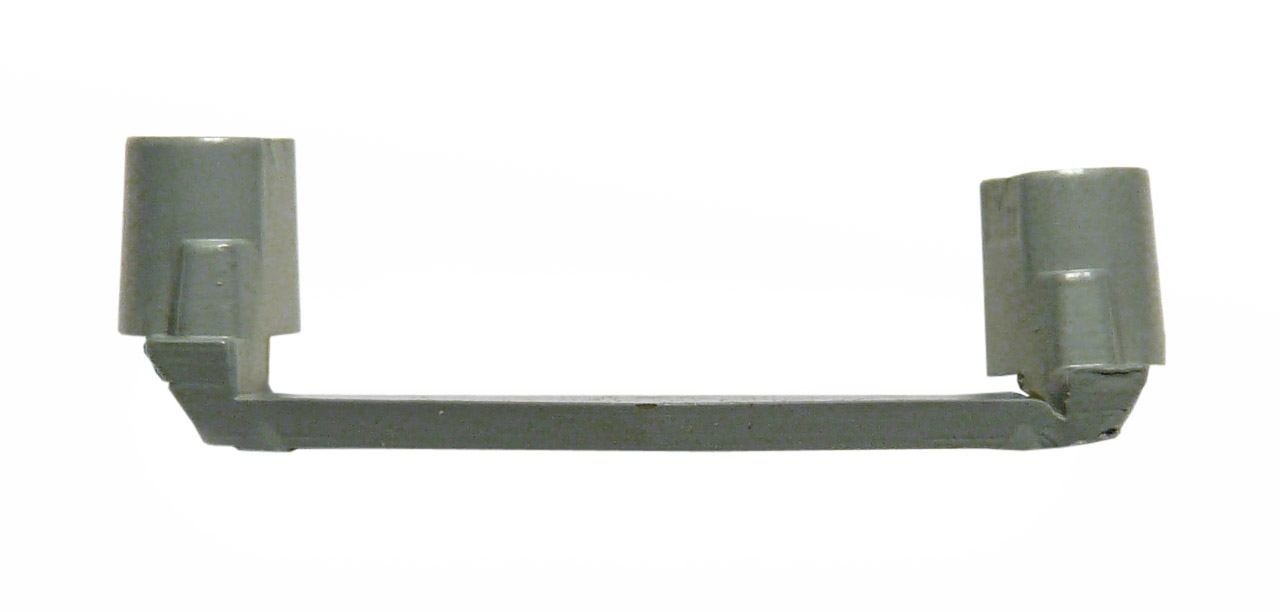

Oni tu hrazdičku nepředělali? Je nesmysl, aby o tom nevěděli, takže do modelu vědomě dávají vadný díl, který překáží správnému chodu kinematiky. To je děs!

Bohužel, hrazdička je stejná, navíc byl trochu tužší chod volnoběžného podvozku, to jsem napravil hned na hotelu. Tu dobrou práci jsem myslel, co se týká povrchovky. Hrazdičky jsou asi nalisovány do foroty, tak proč lisovat další a rovné. Ossi

Pokud se nemýlím, ta "hrazdička" je pluh. A pluhy měly vozy z výroby a jen krátké období, kdy měly tento nátěr
Pro žádnou mutaci modelu MTB se tyto díly stejně zatím nehodí. Spíš nechápu proč jsou na nové verzi DPS stále poziční a dálková světla dohromady, když na tu úpravu byl návod o pár stran zpátky. To byl takový problém nakreslit jednu čáru navíc?

Ossi píše:Bohužel, hrazdička je stejná, navíc byl trochu tužší chod volnoběžného podvozku, to jsem napravil hned na hotelu. Tu dobrou práci jsem myslel, co se týká povrchovky. Hrazdičky jsou asi nalisovány do foroty, tak proč lisovat další a rovné. Ossi
Je-li povrchovka, jak píšeš, je to jedině dobře. Po tolika letech mizérie. A proč lisovat další a rovné hrazdičky? Protože zákazník a jeho peníze, protože serioznost, protože výrobce určitě nehraje na to že "voni to stejně koupěj"... Díky tomuhle přístupu mám doma od MTB jen MP1. Ovšem s nimi jsem velice spokojen a nemusím u nich vzhled řešit.

Ad Jacek: Ta křivě vylisovaná hrazdička je díl, který má držet šachtu kinematiky ve správné výšce nad temenem kolejnice. Pluh je k modelu přiložen v příslušenství (2ks) a lze ho dosadit pouze na "záslepku" kinematiky montovanou z výroby, která má zespodu 3 vodicí otvory pro pluh. Jinak mi připadá, že povrchovka u modelů určených pro zahraniční trh je v trochu lepší kvalitě. Mám loko ST43 Sulzer PKP a ta má taky povrchovku na úrovni. Ossi
