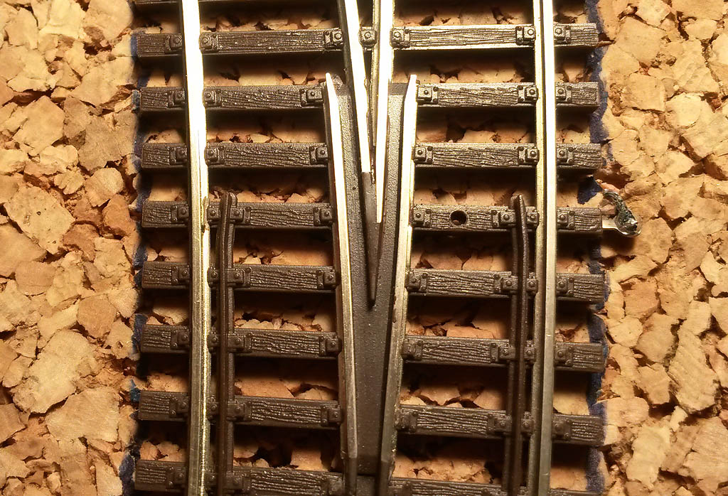

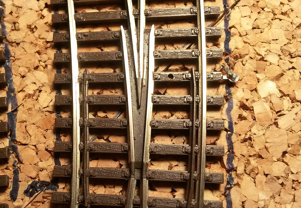

Ještě se vrátím ke zkratům na obloukovkách. Na třech ze čtyř mi to dělají krom Bardotek Kuehn i lokomotivy Piko (např. BR 55, BR 119, BR 290) svojí bandážovanou nápravou. U Roco Sergeje se to neprojevilo, u Brejlí ano. Uchýlím se tedy nejspíše k úpravě, kterou tu odkazoval kolega Tabletrain. Navíc se hroty srdcovek u jednotlivých výhybek liší, viz fotky. Zlobí to ale na obou.
