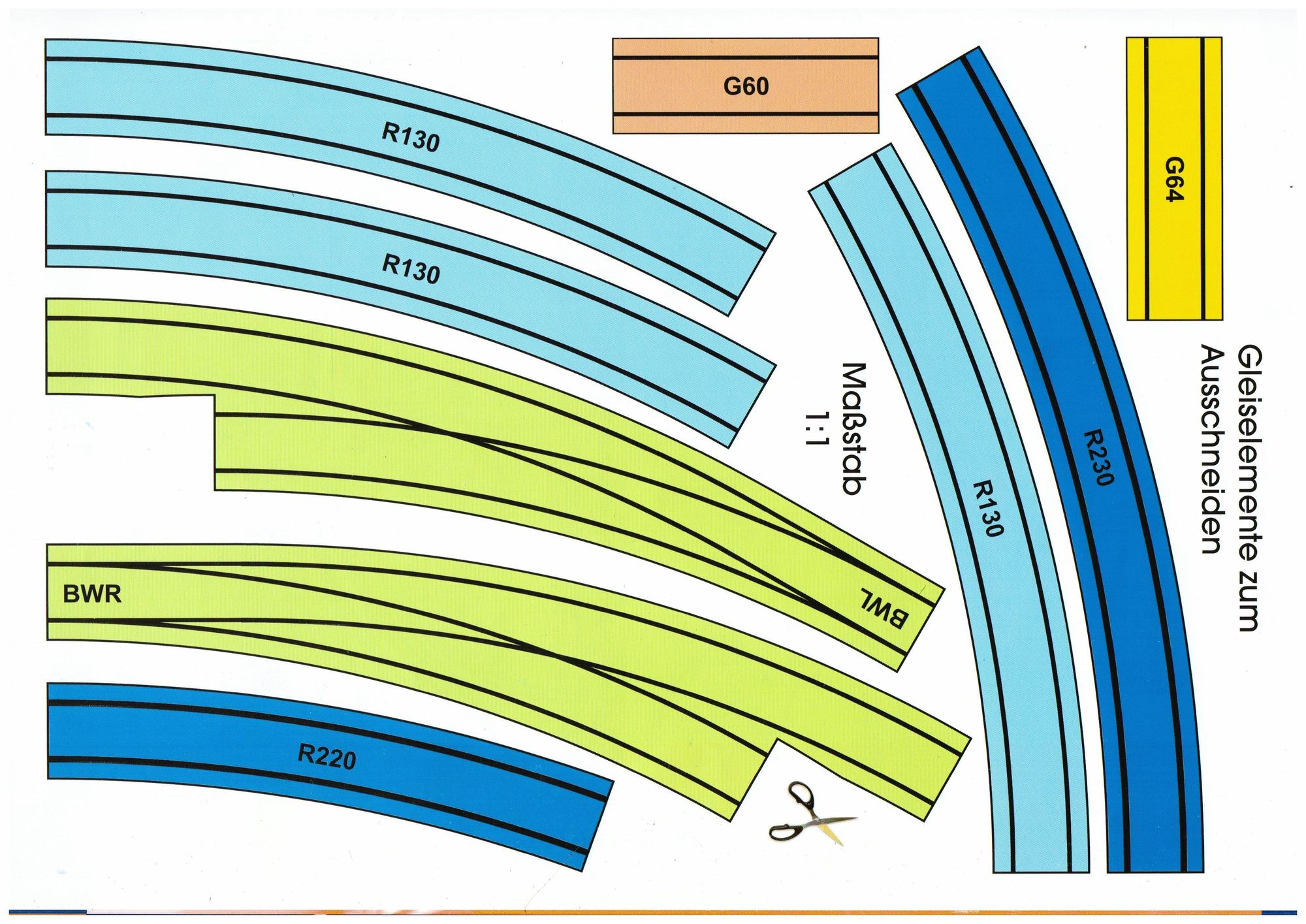

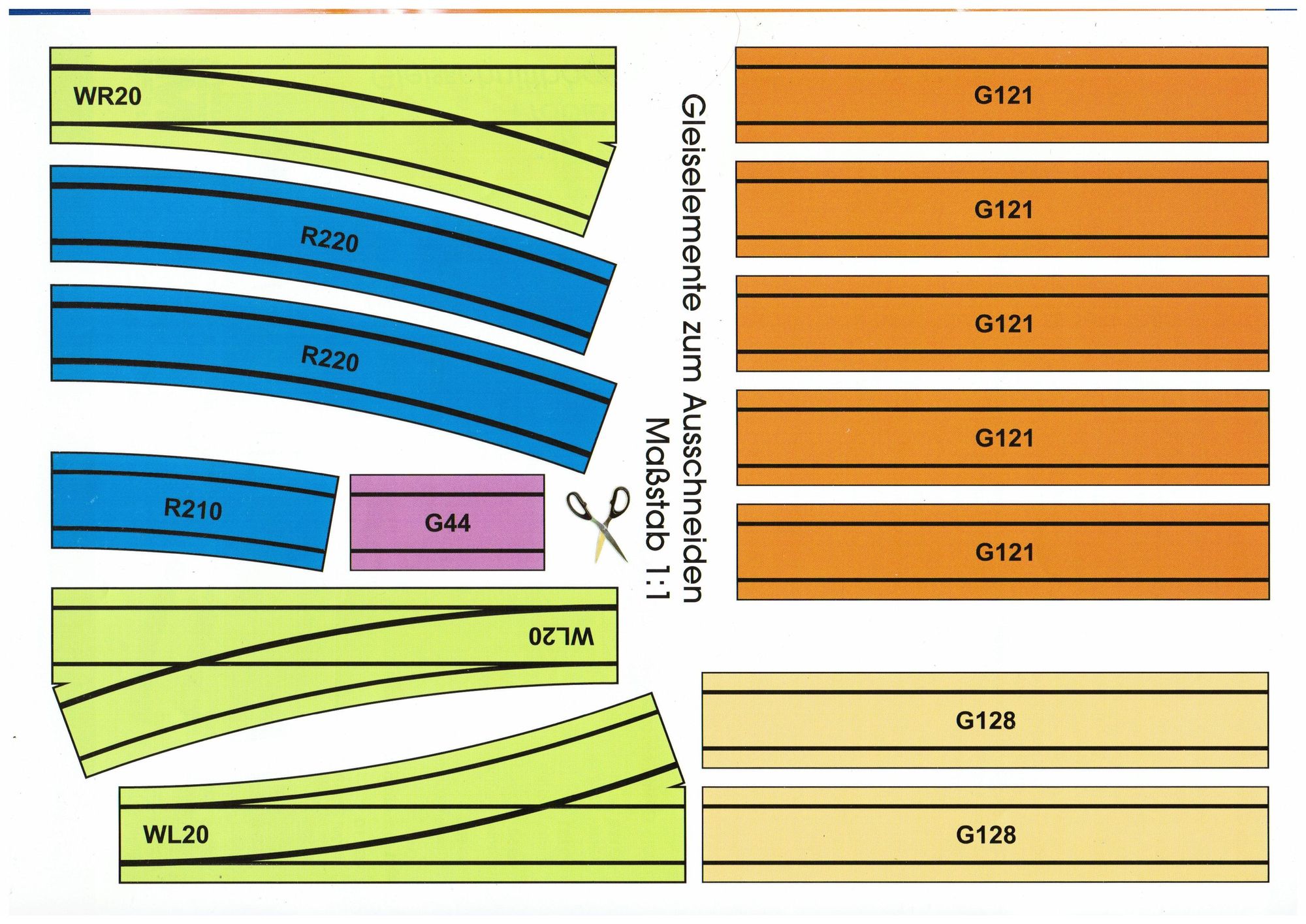

Příspěvekod milan ferdián » čtv 26 črc, 2018 11:22 am
Šablony kolejiva Kuehn.Je třeba je převést do měřítka 1:1.Milan

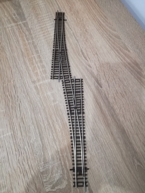

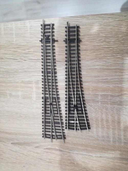

Příspěvekod TheJaro » sob 01 pro, 2018 2:24 pm
Konečne som kúpil WR10,WL10 a teda vyzerajú výborne (môj názor) a jazda po nich s okuliarnikom je famózna,žiadne klepanie,poskakovanie ani nič podobné som nevidel a musím povedať že napájal som ich len na jednej strane a zapojil 4ks plus 2ks WR20,WL20 bez napájania srdcoviek a len tak položené na komode. Prikladám foto WL10 a EW2

Příspěvekod Ivan » úte 04 pro, 2018 11:29 am
brzda píše:Natrápil som sa s koľajivom Kuehn už dosť, dal som mu šancu, lebo má svoje pozitíva. Výhybky WX10 sú parádne, len to spojenie jazykov je na prd. Po čase sa to vybehá a loko sa potom po nájazde na pohyblivú časť prepadne ( ak sa pred tým pohyblivá časť nestihne odlomiť). Je to smutné, ale je to tak, takže toto je lepšie u Tillig, ale tu sa to dá tiež prerobiť, taký je údel modelára.
Přesně, toho napojení jazyka je škoda, v tohle se mi EW2 i víc líbí, zůstal jsem u nich. Funkčně to ukáže čas, taky v to nemám důvěru.

Příspěvekod Trainmaniak » stř 12 čer, 2019 11:47 am
Zdravím, na http://www.trainmania.info/zapisky2019. ... lony_kuehn jsem dal rozdělené šablony kolejiva kuehn v PDF 1:1. Vycházel jsem z původního souboru výrobce.
