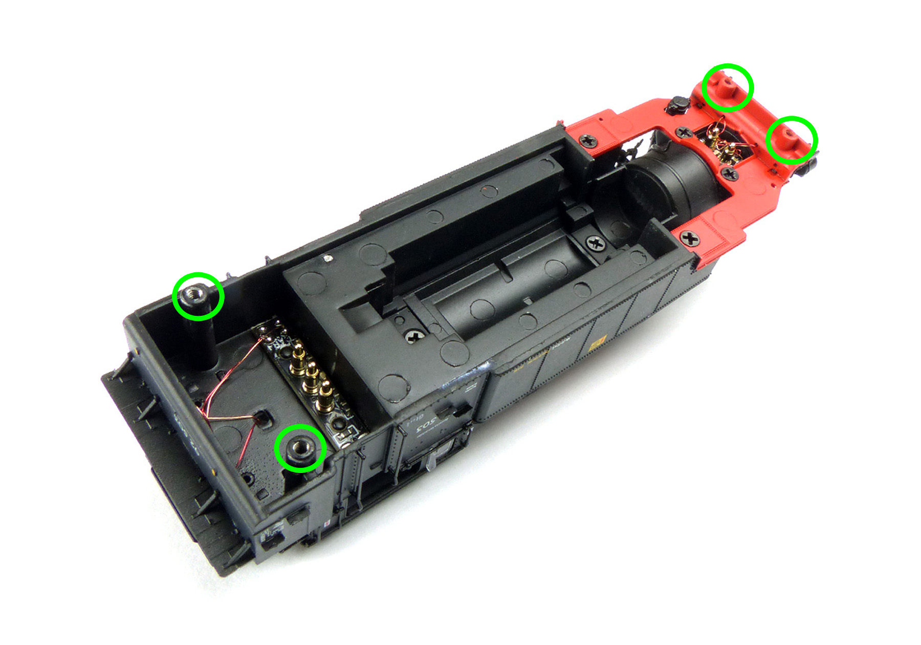

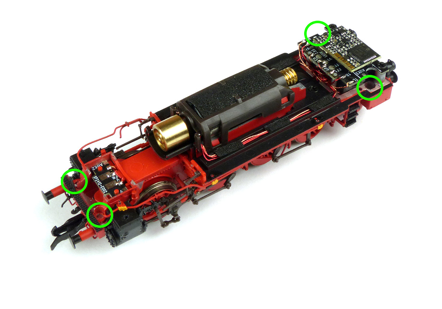

Opravdu nejsou. Jak ukazují obrázky níže, otvory jsou jen 4, pod vanami žádný.

I v české versi se povolují jen čtyři šrouby. Je to i v návodu, aneb jak praví Murphy " když vše selže je čas přečíst návod" :D :D

Jo, jo, už jsem to odhalil. Pravdu máte. To, co jsem v radostném opojení(zbytečně) povolil, byly šrouby, které ke skříni drží přední ochoz. Drží ho ještě další dva a kromě toho je ve finále skřípnutý, mezi pojezd a skříň, takže jsem nepostřehl, že by se něco uvolnilo. Na tvé fotce jsou ty inkriminované v červeném poli vedle van. Proto mi nešly dát zpátky, protože se šroubují po sejmutí skříně. Takže taková je skutečnost. Saxonia si dala záležet. Zatímco šrouby držící oba základní celky jsou samořezky, tak tyto a asi i ostatní jsou metrické. I na ty trubky u předního ochozu vpravo mysleli a je v něm otvor pro zasunutí nálitku/čepu, který to celé zpevňuje(nelepit). Ještě jednou: Tahle mašina se povedla.

Já mám samořezy jen vepředu (šroubují se do plastu do toho ochozu), vzadu pod tendrem jsou metrické, šroubují se do kovu do připraveného závitu. Koukám, že jsem je zapomněl vyfotit... :x

Snad ani není třeba, dovedu si je živě představit. :D Zadní jsou o něco delší, než ty vpředu. :lol:
