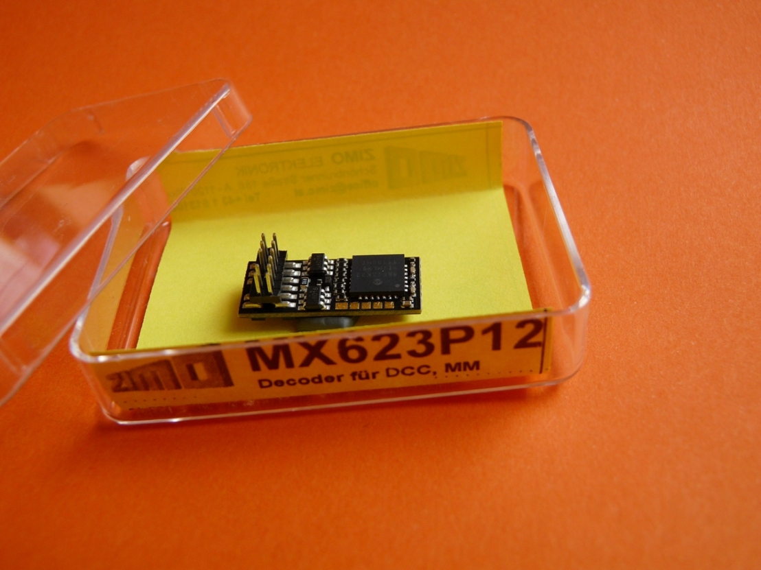

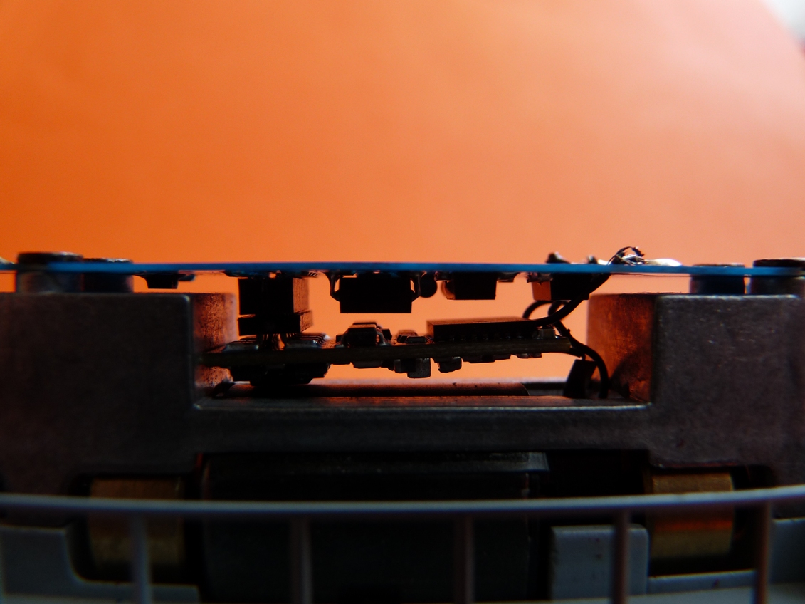

Příspěvekod martin-tt » pát 07 zář, 2012 8:24 pm
Ossi píše:nebo mám použít jinou značku?
Ahoj,já ti doporučuji MX623 s konektorem PluX12 na dekodéru.Mám je ve dvou Hektorech a naprostá spokojenost. Musí se ale zkrátit konektory o 1,5mm aby se tam dekodér vešel."Kdo jednou zkusí (Zimo), nechce jinak" :lol: .Na obrázku po zkrácení a instalaci.
