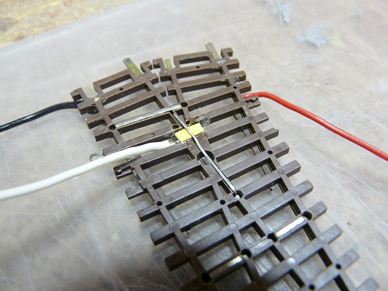

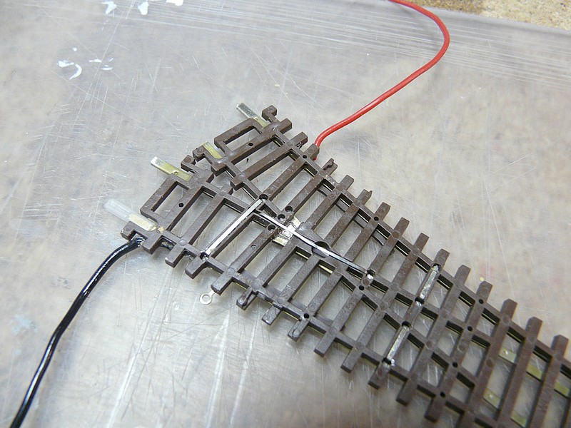

Kdo to chce opravit tak nabízím tohle řešení. Je to celkem snadné.
Pod srdcovkou stačí vyřezat kus plastu viz. první foto a obnažené plíšky proletovat. Pro jistotu jsem ještě na propoj přidal drát a tím zajistil úplně nový přívod proudu jak má být.
Ten kousek žlutého plastu je izolace aby se nespojila propojka s můstkem. Zajištěno lepidlem na plasty ( Agama )
Funguje to a není to vidět. :)

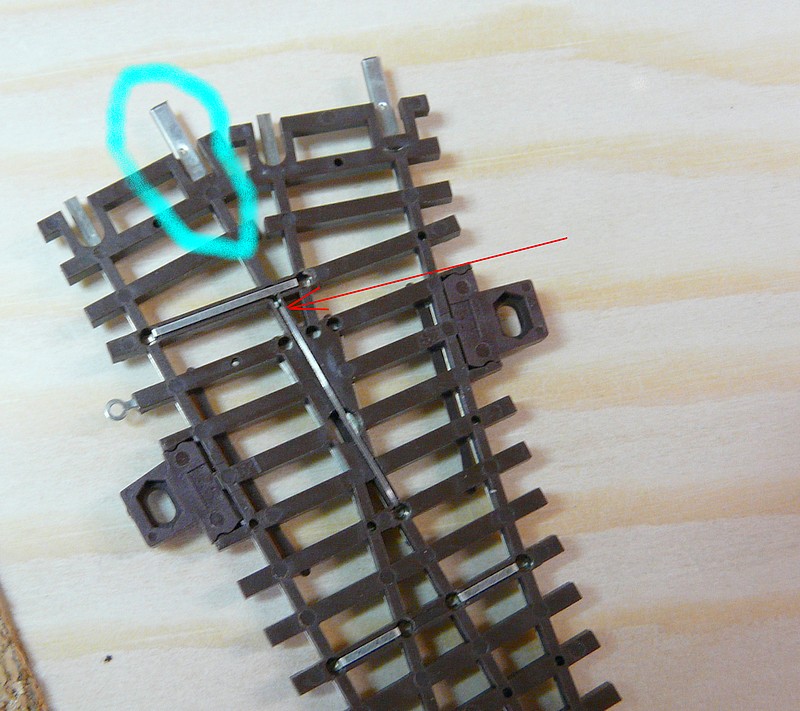

Už jsem si myslel , že mám výhybky od kuehna vyřešené a objevila se další závada. Naštěstí jen na jediné výhybce... :(
Propojovací plíšek je špatně nabodován k modře označené kolejnici a tím kus výhybky bez proudu.
Škoda , že jinak pěkně udělané výhybky dokáže odfláknutá výroba zkazit. :!:
