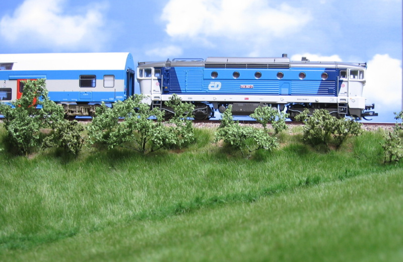

Příspěvekod Tomas_C. » čtv 02 čer, 2011 4:05 pm
No, ale z bežného provozního pozorování to vypadá moooc hezky...i ty spáry se stratí, respektive nejsou vůbec pozorovatelné......a ještě jedna poznámka...zatím neposkakuje...další brejlovci už ale budou od někoho jiného...

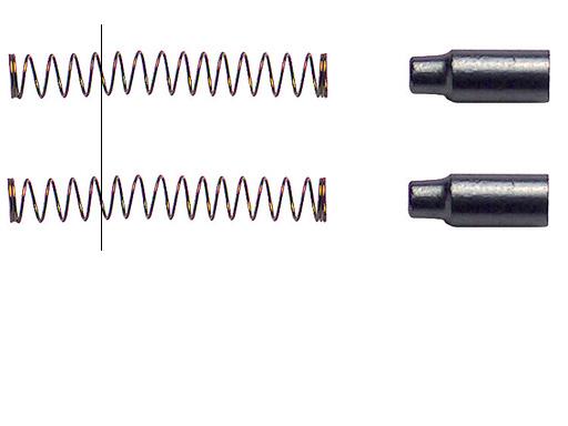

Příspěvekod Tomas_C. » sob 04 čer, 2011 4:21 pm
Už jsem si myslel, že roco svou vadu odstranilo....po delším testování ovšem model začal poskakovat...jiní by mazali asi reklamovat, ale jelikož jsem odhalil už sergeje, kde je zakopaný pes, tak jsem se podíval na uhlíky i u brejlovce...a vida uhlíky se po zajetí zřejmě pootočily a začaly se znovu obrušovat a došlo na nich k takové situaci, že měly dva kontaktní body...tak jsem je vyměnil za jiné..., zajel a stejně jako u sergeje už šlape tak jak má...
...jen nechápu jak to, že na to ještě inženýři u roca nepřišli...
...nové uhlíky i s pružinkami podstatně delšími je otázkou deseti korun...
asi takto jsou potřeba zkrátit
