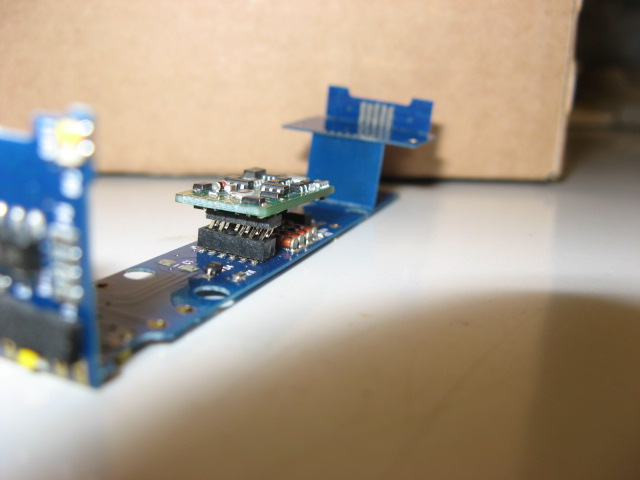

Příspěvekod Oskar » čtv 05 led, 2012 4:05 pm
Ano tady se pánové ač oba " šprechtí " zjevně nedomluvili.
Tak mám hotovo. Nakonec jsem se přiklonil k variantě ohnout piny. A taky jsem lehce ubrousil dekodér. Dostal jsem se z 11,3 mm na 10,9 mm. Dekodér jsem přibrousil i ze stany patice. Dále jsem srazil otřepy na závaží a nalepil na tišťák kousek molitanu. Tabulky prosvětlovaly horní zadní reflektor. Nakonec přeprogramování světel podle Jacka.
Je to krásné a jezdí moc pěkně. :D

Příspěvekod Tkadlec Jaroslav » čtv 05 led, 2012 4:27 pm
ty piny jsi ohnul každý zvlášť nebo to nacvaknul a bleší silou to vyhnul do strany? :lol:
Tkadlec Jaroslav
Příspěvky: 1086
Bydliště: Javorník u Jeseníku
Re: Nový Hektor (výrobce Modellbahnmanufaktur Sebnitz) - náz
Příspěvekod Oskar » čtv 05 led, 2012 4:42 pm
Každý vzlášť. :!: Pomalu po kouskách plochými kleštičkami a pinzetou. Jednou jsem ohybal Kuehn 6pin naráz, vytrhl jsem pájecí místa z tišťáku a pak jsem to pájel pod mikroskopem. Stejně se to úplně nepodařilo. Na jednu prokovenou díru jsem se nedostal a teď osvětlení funguje s 5-ti vteřinovým zpožděním.

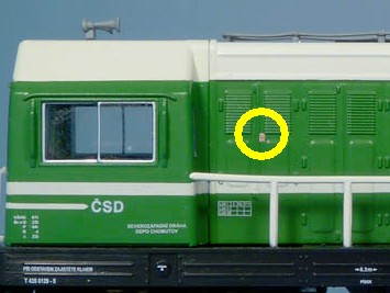

Ak dovolite mam jednu otazku na agrarnika T 435.139.
Co to ma na kasni za znak - v v zltom kruzku? Ten znak je z oboch stran.
Je to nejak znak "pozor el. zariedenie" (narp http://w3.lumina.sk/components/com_virt ... 2b8be6.jpg)????
