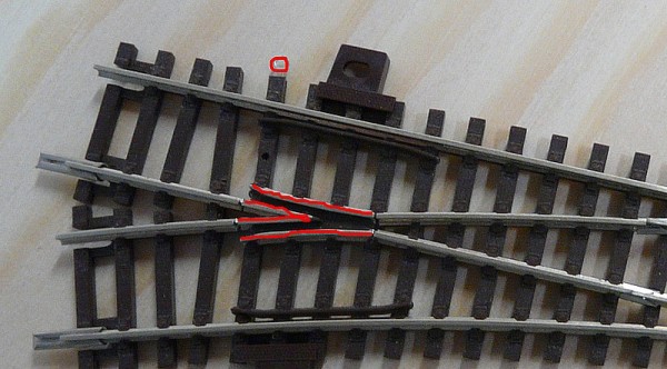

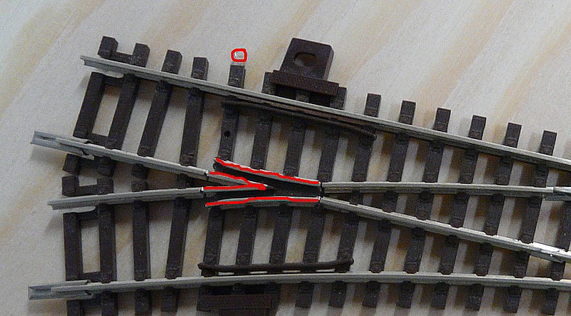

Ovšem nedalo mě to a proměřil jsem výhybky co mám doma. Co jsem zjistil je hrůza :!:
S pájecím vývodem ( WL20 a WR20 ) jsou spojeny křídlové kolejnice ( jak dal fotku trainmaniak ) a dva krátké úseky do špičky v srdcovce. Tak by to asi mělo konstrukčně být. Ze 16-ti mých výhybek je to tak jen u pěti. :(
U zbytku (včetně dvou netknutých v krabičce) není propojena jedna nebo dokonce obě křídlové kolejnice. :!: :?: :!:
Mám tedy dvě možnosti - smířit se ,že přepínání srdcovek nemám a nechat to tak a nebo rozbourat kolejiště a začít znovu. Samozřejmě reklamovat výhybku s cínem na očku a od lepidla je zbytečné.

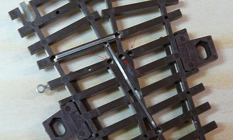

Zkusil jsem opravu.... Jde to jen na nezastavěných výhybkách. Výhybku položit vzhůru nohama na pevnou podložku a klepnout úzkým důlčíkem nebo jehlou do označených otvorů... ovšem otázkou je kdy to ztratí kontakt znovu... :cry:

Zajímalo by mě jestli u obloukovky taky mají tak nespolehlivě udělané napájení. Tam by to byla ještě větší katastrofa než u rovné kde je při této závadě cca 7,5 mm bez proudu...
Jo a výše inzerovaná oprava mě vydržela asi hodinu a půl... Znovu jsem prošel zabudované výhybky a zjistil , že alespoň napájení té vnitřní části je u všech funkční. No alespoň mě zatím zbylo těch 7,5 mm což je lepší než 17 mm kdyby nebyla funkční ta vnitřní část. :?
Takže až se budete někdo radovat , že máte výhybku s vodivou a přepínací srdcovku tak ji před montáží a raději i po montáži proklepněte ohmmetrem... :wink:

Ze šesti jednoduchých výhybek na mém zkušebním okruhu mají dvě napájen jen hrot, dvě hrot a jednu křídlovou kolejnici a dvě mají napájeno vše. Takže trochu loterie. Ty "křídlovky" tolik nevadí, hrot bez by vadil více. Ale mně je to jedno, srdcovky zatím zapojeny nejsou.

Tak mi to nedalo a propípal jsem obě namontované přímé vyhybky. U jedné funkční jen hrot a u druhé nefunkční jedna křídlová kolejnice. :!: Takže jsem zbytečně měnil přepínač srdcovky a až hopeter ukázal na problém, kde bych ho nehledal. Mám naštěstí problém jen u 810 s pojezdem ze startky, která je na kolejišti dočasně a právě tomu pojezdu jsem přikládal drobné nedostatky při přejezdu vyhybky.
TTmili si dal práci s videem, čímžto mu samozřejmě děkuji. Video je natolik uspokojivé, že kdyby jsi ho sem dal hned, tak by pravděpodobně nikoho nenapadlo podrobněji dál zkoumat tyto vyhybky a tak by se vůbec neprovalil dost velký prů...ehmšvih PŘÍMÝCH kuehnových výhybek, o kterém pravděpodobně dosud nikdo z přítomných ani nevěděl.
Pokud je však konstrukce napájení křídlových kolejnic u obloukových výhybek totožná s přímými, lze předpokládat stejné problémy v jejich napájení u některých kusů. U obloukové vyhybky s přerušeným napájením křídlových kolejí by však vznikl celkem dlouhý úsek bez napájení a tam už lze předpokládat i mnohem větší problémy s průjezdem, než u přímých vyhybek.
Takže pokud si nechcete kazit původně dobrý pocit z vyhybek pana kuehna, raději si neberte do ruky měřák :?:
