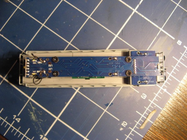

Taky jsem zakoupil Lenz Silver a mám dotaz. Jak jste ho tam dostal? Patice s piny na dekodéru je umístěna excentricky a po osazení do Hektora vykukuje na jednu stranu a překáží nasazení kastle! Asi jsem lama. Dík za odpověď.

Špatně jsem to napsal. Jedná se o Lenz Plux 12. Funkční je , ale na jednu stranu je o 1 mm mimo obrys. A na délku jsem ho musel u strany patice ubroust cca o 0,5 mm.

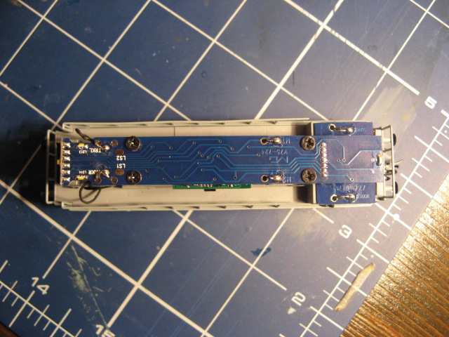

S Tams DL-G-31 ( dráty ) mám špatné zkušenosti. Škube při rozjezdu i dojezdu. Přesně jsem popsal ve foru Tams DL-G-31. Nakonec jsem ho použil jako funkční. Dám ještě jedno foto s Lenz Plux 12.

Oskar píše:Špatně jsem to napsal. Jedná se o Lenz Plux 12. Funkční je , ale na jednu stranu je o 1 mm mimo obrys. A na délku jsem ho musel u strany patice ubroust cca o 0,5 mm.
No podle obrázku je to jasné-je to široké :roll: .Asi ho má zatím jen Jacek a ten se do diskuze nehlásí.Já ho budu mít zítra nebo v pozítří,tak uvidíme,co se dá dělat.Vypadá to na brus,ale 1mm je dost.

a kolik je místa na druhé straně neujelo jim to při kopletaci?nestačilo by teda ty piny ohnout trochu do boku o ten 1mm

Nechci to znova rozebírat, ale dekodér je o nějakou desetinu menší než tišťák Hektora. Jako jednu z možností, kdy jsem si snažil dokázat, že nejsem snad tak blbý, jsem dekodér zasunul o řadu vedle. Pasuje a asi i kryt by šel nasadit, ale jako na potvoru nejezdí. :?
Ohnout piny a udělat z nich jakoby S, myslím, že o tolik se to posunout asi nepodaří. V současné době se přikláním k variantě odpájet z tišťáku Hektora patici, napájet tam šikmo krátké drátky a ty připájet na piny dekodéru rozněž trochu přihnuté. Nebo připájet dekodér s ohnutými piny přímo na tišťák.

Ten dekodér je kousek mimo, ale kastle nasadit jde. Akorát je třeba to dělat opatrně, aby se nic nepolámalo.

Zdravím, vzhledem k tomu, že dekodér TAMS LD-G-31 s 12ti piny do nových mašin od Tilligu se mi neosvědčil, zkusil jsem nový dekodér od f.Lenz. Koupil jsem od prodejce jako Lenz kat.čís.10312-01. Vzhledem k tomu, že jeden výrobce jej prezentoval, že je určen pro velikost H0 a nikde jsem nenašel rozměry, tak jsem svého prodejce přesvědčil, že si ho vezmu, ale až po vyzkoušení, že vleze do Hektora TT. Před Vánocemi jsme to vyzkoušeli a ... povedlo se. Ale stejně i pak doma na mém Hektorovi to byly trochu nervy. Fotky výše nelžou. Dekodér po zasunutí do patice není symetrický k podélné ose lokomotivy. Ubrousit to asi nepude, protože není skoro co brousit -to bych asi neriskoval. Přepájení patice pro dekodér, tak to zkusí asi jen zručnější elektromechanici. My jsme to zkusili nacpat. Kastle je sama o sobě dost fest a s tím dekodérem - no škoda mluvit. Nahoře to ještě šlo, ale dekodér drhnul o bok kastle. Po zasunutí až dolů jsem musel na straně, kde přečnívá dekodér, zobáček trošku natlačit šroubováčkem do díry v rámu pro zobáček a pak zatlačit až do konečné polohy. Dekotér se určitě opírá o bok kastle, ale je to snad plast na plast a nemělo by se snad nic stát. Při pohledu z boku se ani nezdá, že by kastle byla "vyboulená". Po nastavení to jezdí a svítí. Ale je to opravdu nepříjemné, protože člověk čeká, kde něco prdne. Naštěstí vše vydrželo. Tak pevné nervy při instalaci, jezdí to pěkně.

myslím ,že by i pomohlo odfrézovat trochu zevnitř kastli na malé otáčky fréza bere pomalu a kdo je šikovný to zvládne(fotka z půdorysu stejně není uplně kolmo focená )

Tak dekodéry mám dva.Jeden přečnívá více,jeden méně.Patrně může být malá odchylka v ježkovi na dekodéru a záleží i na umístění patice v plošňáku lokomotivy.A pokud se vše sejde dohromady v těch horších možnostech,nastane problém jaký popisuje kolega.Takže lama nejsi......Je tam znát každá desetinka.Řešil jsem to opatrným vyfrézováním(nikoliv profrézováním) kastle ve výšce kde je po nasazení kastle dekodér a povolením čtyřech šroubů držících plošňák ,který jsem celý při zpětném utažení tlačil na opačnou stranu.Na dekodéru odbrousit nelze vůbec nic,je našlapaný od okraje po okraj.No a potom jen opatrně nasadit kastli,popř.šroubovákem si pomoct při zastrčení západky do rámu.CV nastavení světel je jak píše jacek,jízdní vlastnosti-das ist SUPER.Oproti Tams úplně někde jinde.
