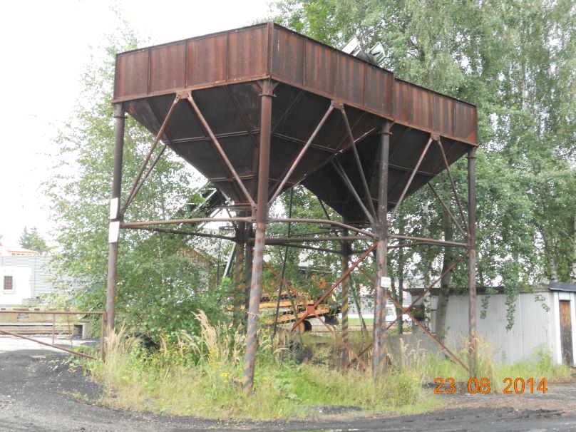

Také mám zájem. Přikládám fotku o něco menších násypek z Rychnova nad Kněžnou, rok 2014. Fotek mám víc, mohu poskytnout.

Pavel Cap : jo, to vypada presne jako to co jsem si v lete omeroval v Humpolci :-) Jen je to na rovine...

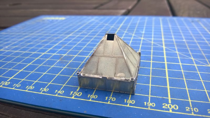

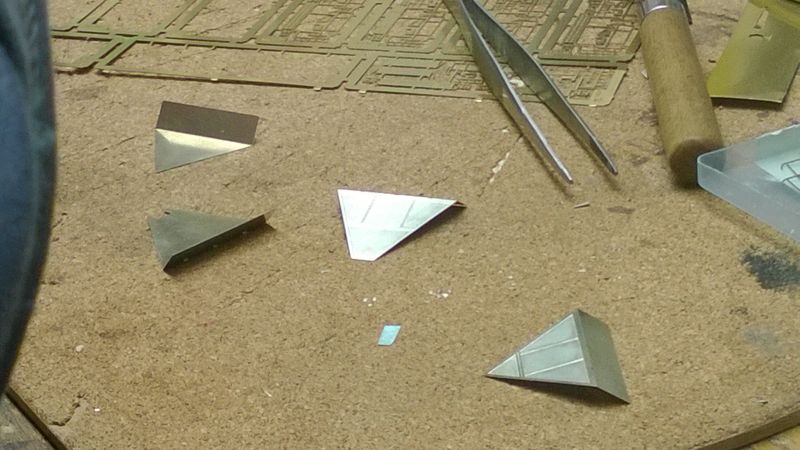

Měl jsem možnost vyzkoušet si leptík násypky na uhlí , i když se nejednalo o celou stavebnici ale pouze o násypku , i tak se mi ten leptík velice líbí
1. leptík se mi líbí
2. stavba není úplně jednoduchá, i když se na začátku zdá, že ano, nejhorší bude pro začínající modeláře při ohýbání odhadnout úhel .možná by to chtělo nějakou šablonku
3. leptík je s tenkého plechu , při letování má tendenci se v místě prohřáni prohnout směrem ven ale dá se to docela dobře eliminovat mžikovým ohřátím a prsty (jen to trochu pálí)
rád si počkám na celou stavebnici a rozhodně nezůstanu u jednoho kusu...
