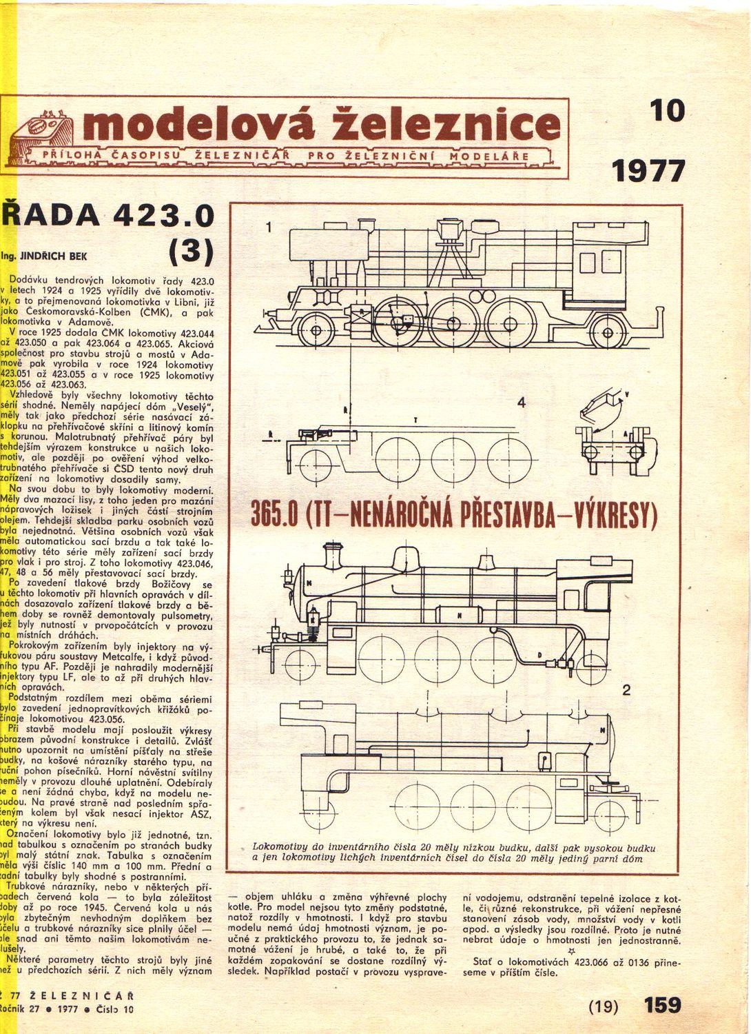

Jarda H. píše:To kdysi dávno je rok 1977 :lol: . Podle seznamu co mám, tedy přílohy za roky 1969-91 = to bylo číslo 9 / 1977, s výkresem v čísle 10 :!: Šlo o přestavbu z německé párovky BR35 !
Vedel by niekto ten návod aj s výkresmi publikovať tu na fóre alebo preposlať mi ho na mail? Bol by som povďačný...

Sice už je to víc jak dva roky, ale zeptám se znovu: má někdo k dispozici zde zmiňovaný popis přestavby BR 35 na 365.4 a byl by ochoten se o něj podělit, abych nevymýšlel vymyšlené? Dotazem u výše uvedeného modeláře jsem neuspěl. Jinak porovnáním náčrtků si myslím, že na karoserii 365.4 by se dala po úpravě použít karoserie BR 86. Co vy na to ostatní zkušenější?

Příspěvekod milan ferdián » ned 15 črc, 2012 9:13 am
Nespletl jsi se v označení :?: Popis přestavby je ,ale z BR35 na 365.0.
