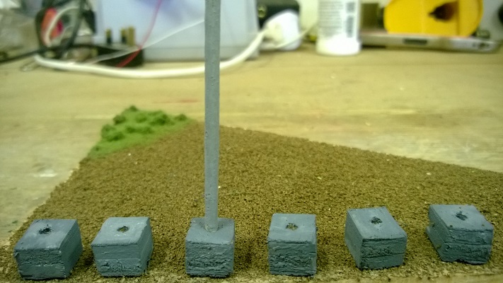

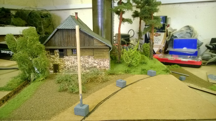

Příspěvekod Jiri Dvoracek » sob 28 čer, 2014 7:23 pm
Tak stozary a jejich velikost jsme vyresili, ale ted co prijde pod ne? :lol: :mrgreen: Nejaky napad, co pouzit na ty betonove kvadry? :oops: Neco jsem si jenom tak na rychlo zkusil z preklizky, ale netusim, jake maji byt rozmery. Udelal jsem si univerzalni krychli o hrane 1cm :lol: Zjistil jsem, ze spejle ma take prumer 0,2cm jako ty stozary, tak by to takhle mohlo nejak vypadat. :mrgreen: Na rozmisteni sloupu, budu muset asi pouzit nasledujici pomucku: http://www.itvlaky.cz/pkcomputers/eshop ... smann-4297 ... :mrgreen: Na poslednim obrazku je prurez koridorovou trati. Pouziju ty sloupy napravo, ale netusim, jestli zvladnu presne napodobit koridor :lol: Holt to asi zustane jako nepovedena modernizace dvoukolejne elektrifikovane trati :mrgreen: :mrgreen:
