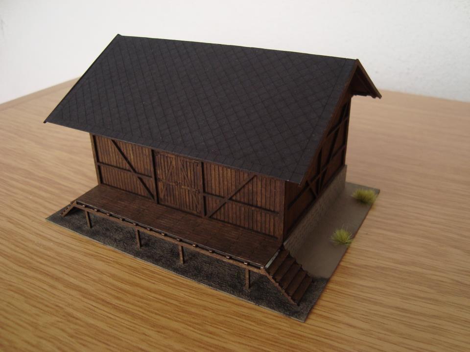

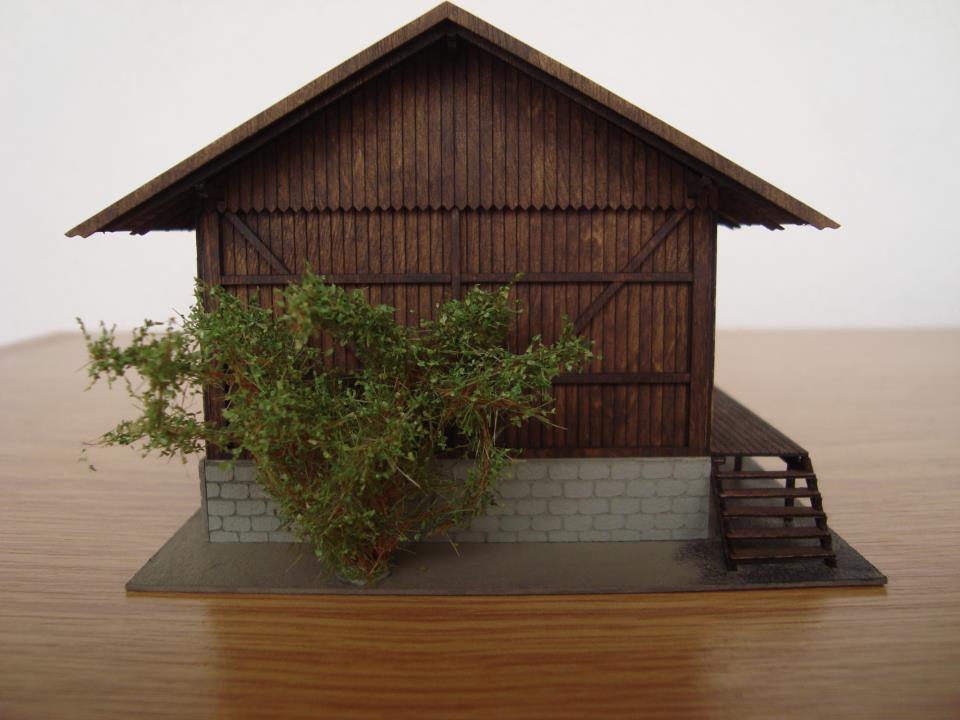

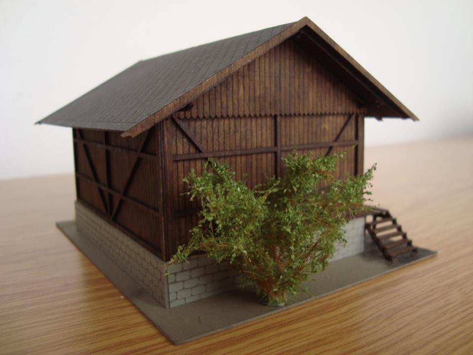

Re: Stavby a modely f. Šikulové - postřehy, fotky, zkušenost
Příspěvekod Miramar » ned 27 led, 2013 5:43 pm
Skladiště uhlí

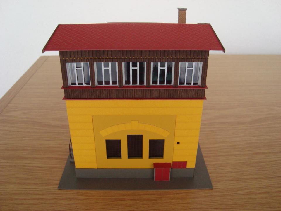

Příspěvekod Miramar » ned 27 led, 2013 5:47 pm
Kladno St.1

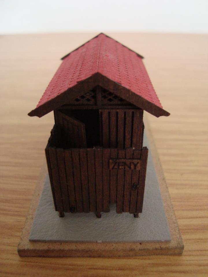

Příspěvekod Miramar » ned 27 led, 2013 5:48 pm

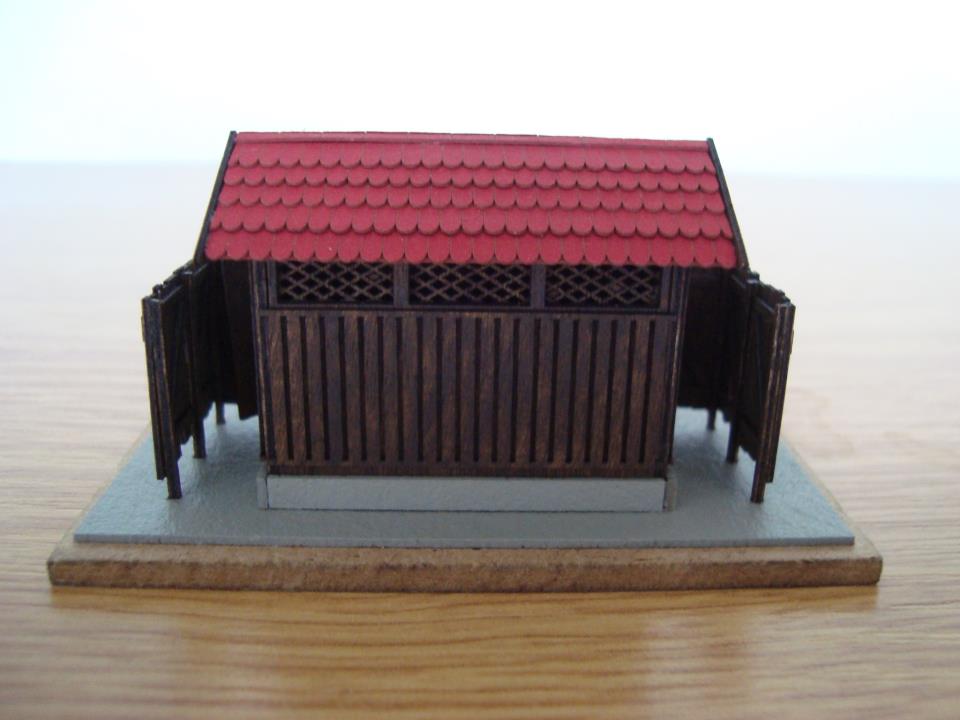

Záchodky Hevlín

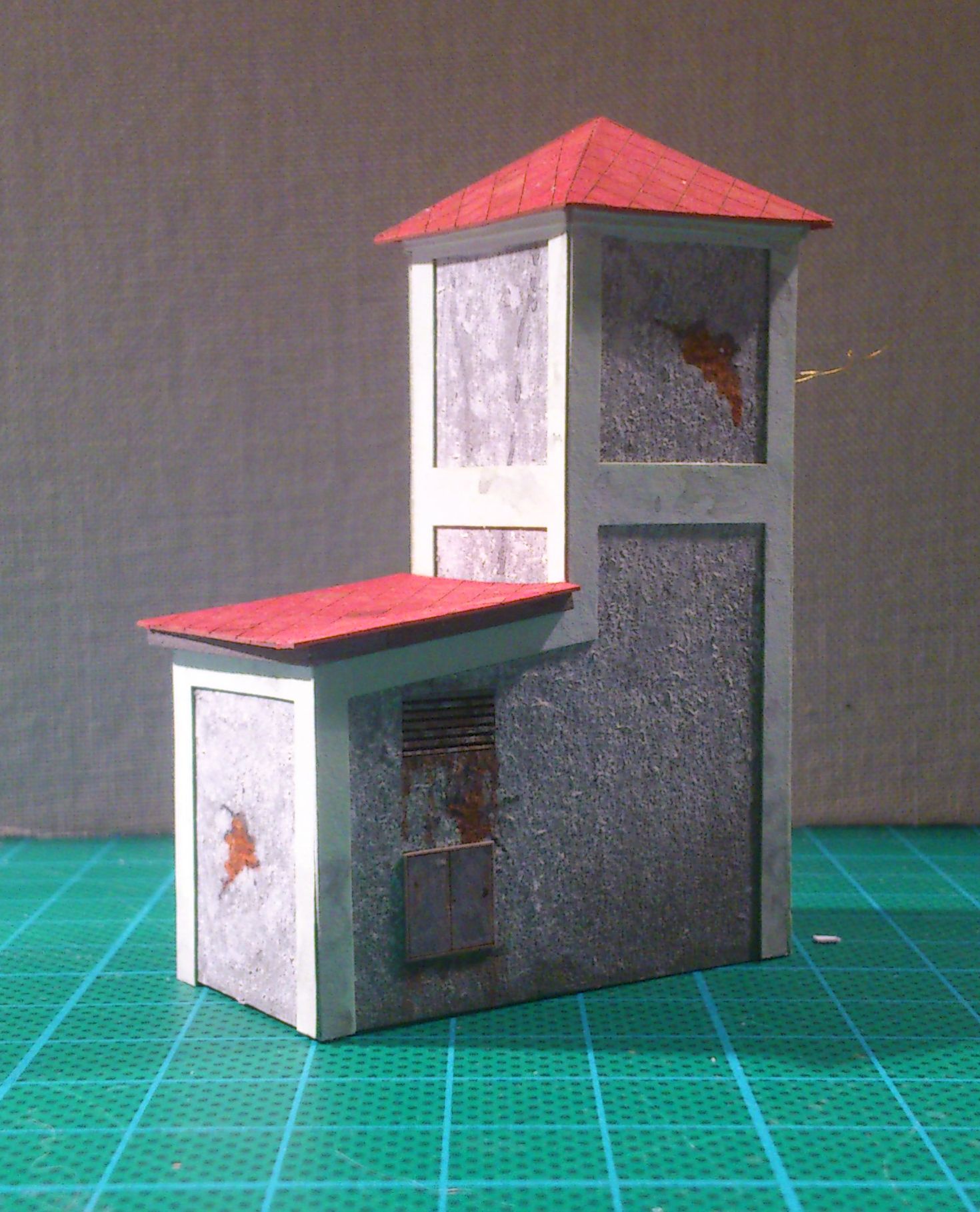

Trafostanice
Příspěvekod talien » stř 20 úno, 2013 2:03 pm

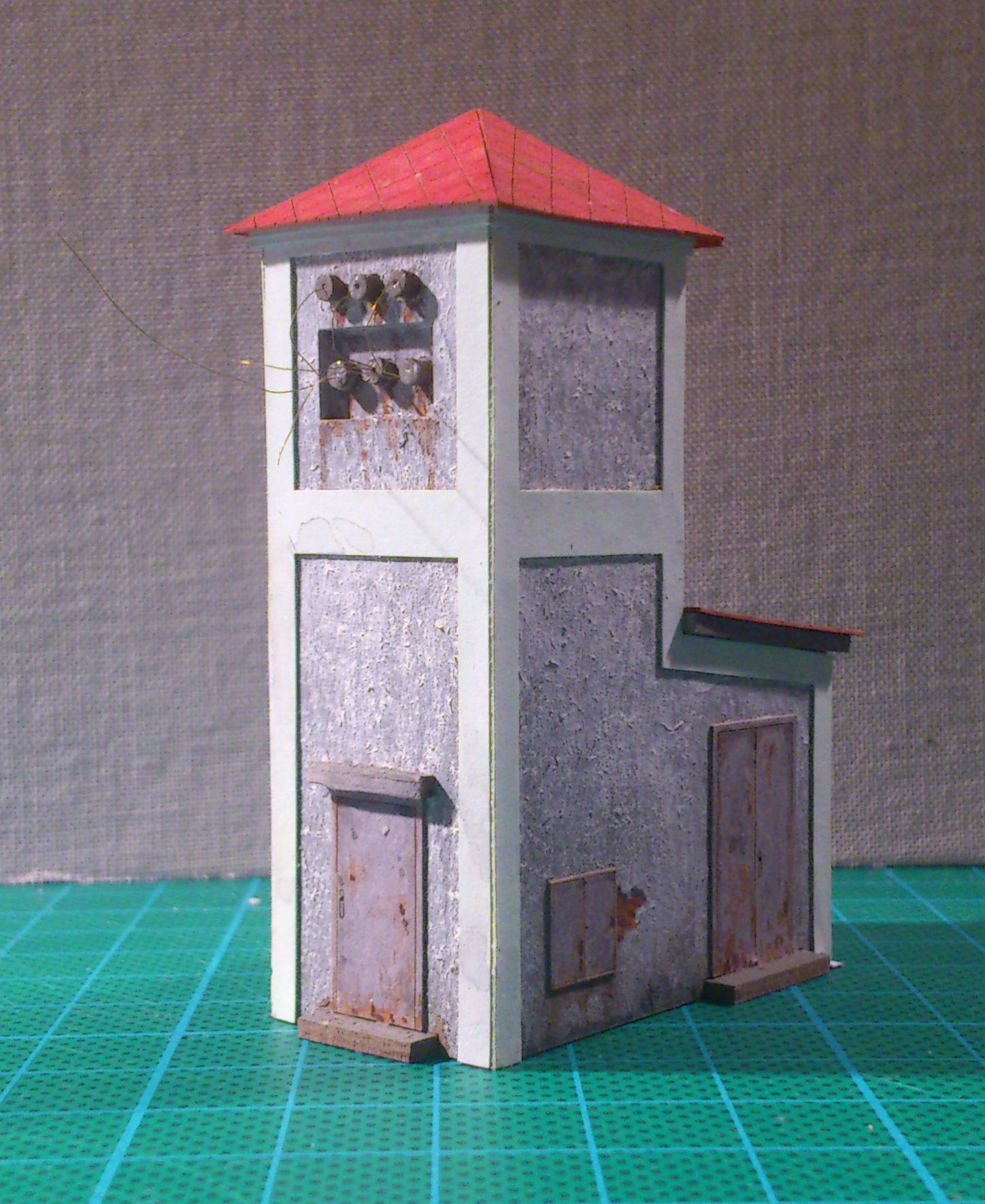

Další přírůstek do skupiny staveb na mém kolejišti - tentokrát trafostanice.
Není zatím ještě provedena dokonale (bude ještě třeba zatmelit nároží), ale jako obvykle jsem si stavbu barevně trochu doladil.
Více na http://tt-kraj.blogspot.cz/2013/02/stud ... domek.html
Příspěvekod Myšpulín » stř 20 úno, 2013 6:15 pm
K té tvé poznámce o zamýšleném vedení. Tyto dráty jsou přívod, tedy vést na sloup, nejlépe ten, co má nahoře dvě podpěry do V a vodorovnou konsoli se třemi izolátory právě pro 3 vodiče. Pokud stavíš nějakou vyšší epochu, pak by na nejbližším sloupu u této trafačky mohly být i odpojovače.
Vedení z výstupu trafačky bylo z boku, kde byly na jedné popř. na obou stranách konsoly tvořící vodorovné U, případně i dvě nad sebou, a z těch byl rozvod nízkého napětí po vesnici už klasickými sloupy s mnoha vodiči.
Tedy do výpravní budovy z boku, ne z čela trafačky.
Příspěvky: 1561
Příspěvekod talien » stř 20 úno, 2013 6:21 pm
Díky, v tomhle se vůbec nevyznám, tak jsou pro mě ty rady hodně cenné :wink: Snad to pak zvládnu - případně zkonzultuji.
Snažím se o dojem II. - III. epochy.
Příspěvekod Myšpulín » stř 20 úno, 2013 7:23 pm
Třeba tady: [url]http://commons.wikimedia.org/wiki/File:Kuří,_trafostanice.jpg[/url](odkaz si zkopíruj) vidíš ty boční konsole (dvě nad sebou). Na čele jsou ještě přidělány bleskojistky (to jsou ty jakoby tři izolátory vlevo svisle). Ty se ale zřejmě v té epoše nepoužívaly.
Další fotku si vyhledej zde: http://www.braunstein.cz/?order=desc&size=small&sort_by=original_created_at&page=5 nebo zde: http://www.otavastav.cz/reference/.
Ten zmiňovaný odpojovač je vidět zde: http://www.lidovky.cz/hledany-muz-se-ukryl-v-trafostanici-a-uhorel-utikal-pred-policii-pxk-/zpravy-domov.aspx?c=A100825_120339_ln_domov_pks na tom sloupu vzadu.
Ať se daří.
