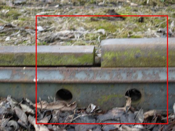

Hříbek píše: ----- U skutečné železnice se taky používá napojení vyššího a nižšího profilu, ..... Prostě se kolejnice svaří tak, že hlavy kolejnic jsou ve stejné úrovni (je to zjednodušeně řečeno, pak se to ještě brousí atd.) ...... .
V reálu jsem narazil na tohle zvěrstvo - staniční kolej Kadaňský Rohozec, koleje různé výškově i tvarově, bez úprav :

Jardo - to pak dobře "klape" :lol: KLAP KLAP...

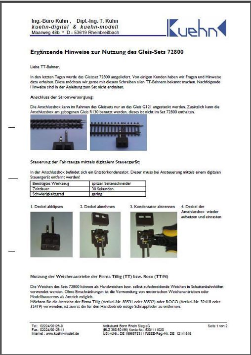

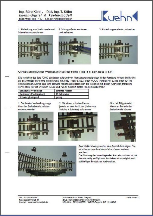

Na dostal som 2 zaujimave dokumenty, ktore popisuju upravy vymen pre pouzitie ROCO prestavnikov a upravu napajacej koleje na digi. prevadzku.
