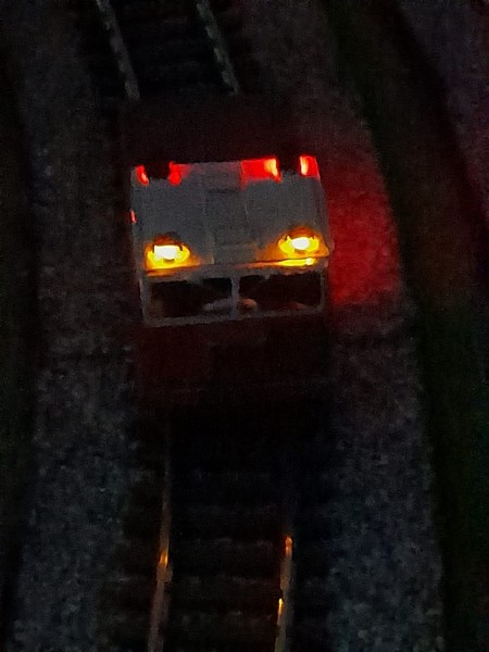

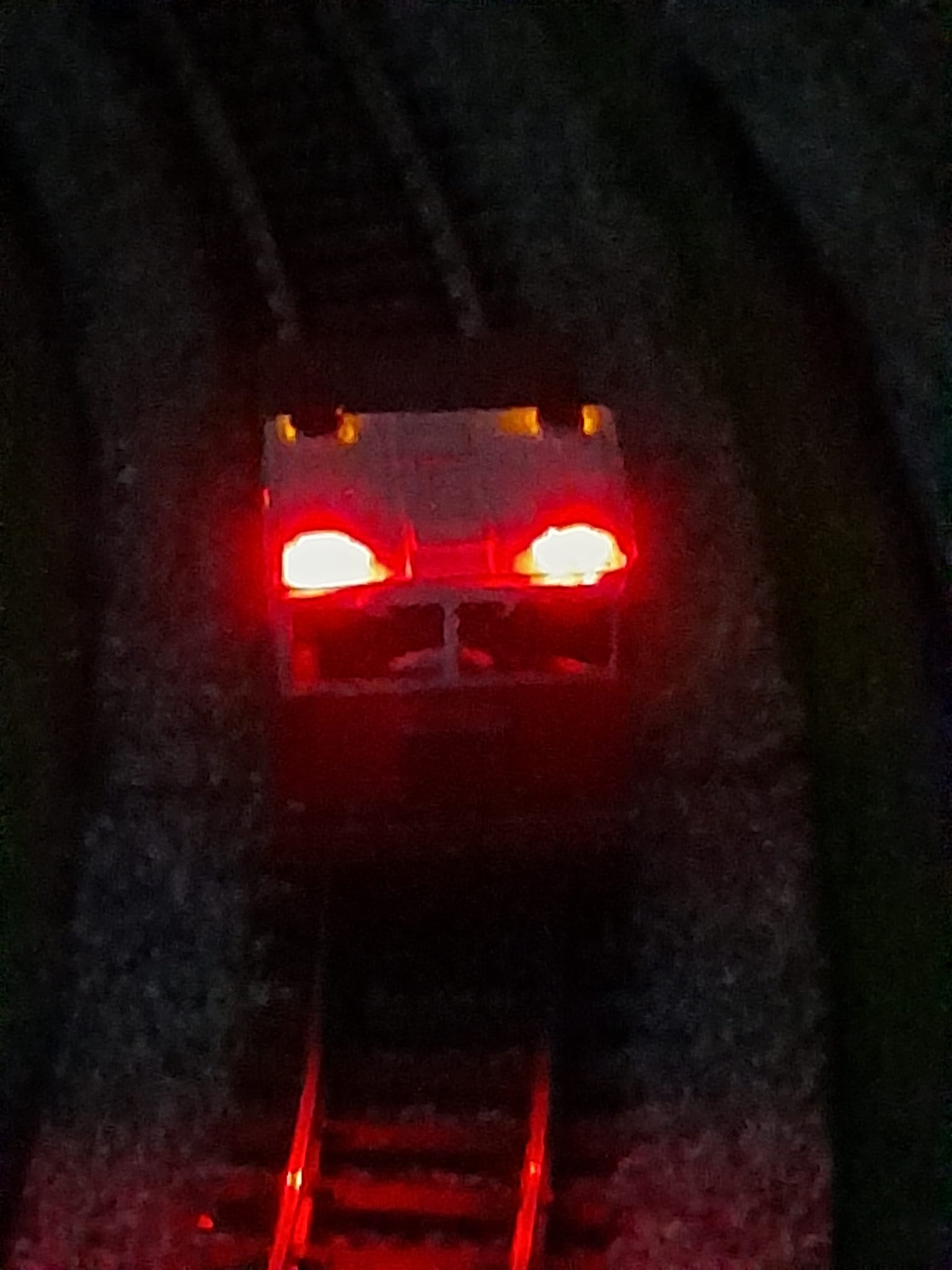

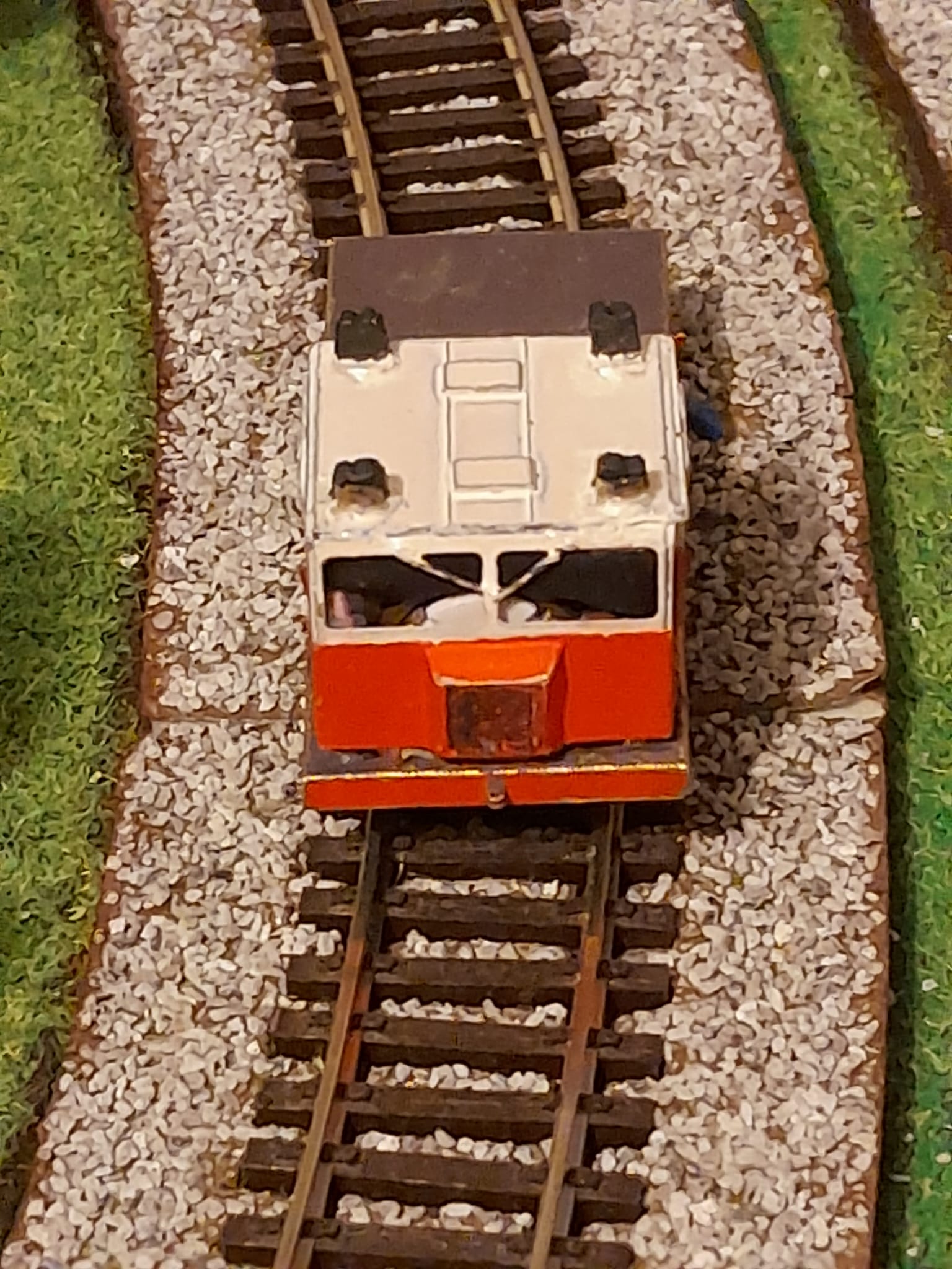

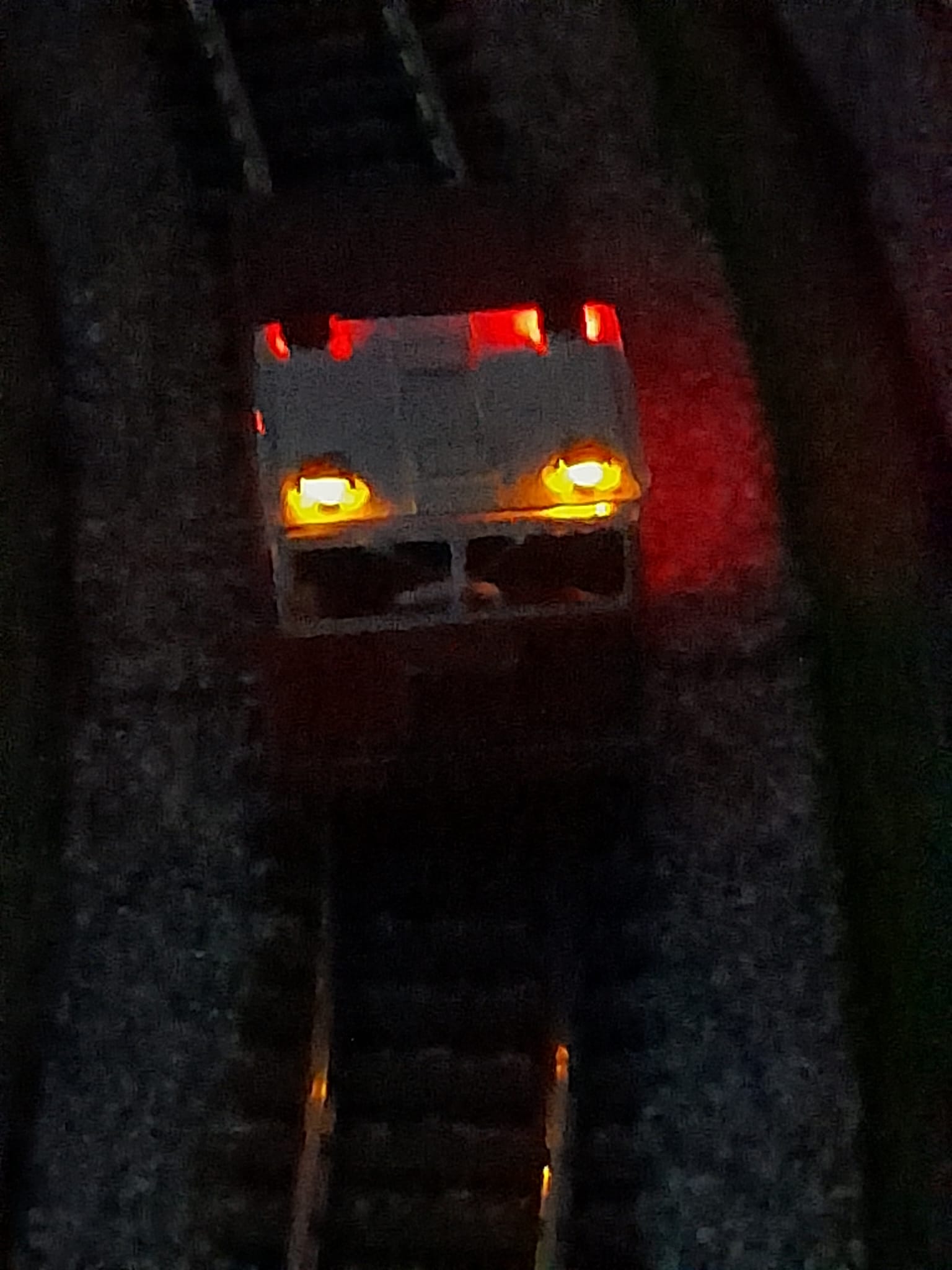

Příspěvekod Bela1 » pon 20 led, 2025 7:47 am
Ahoj.
fulda píše:P.S. 8 světel na střeše není dogma. Najdeš si spoustu variant kabiny a světel.
Je to pravda, 8 svítidel není dogma, ale je to výzva. Snažil jsem se, aby alespoň z dálky to tak vypadalo.
Na fotkách je vidět, jak to vypadá ve dne, v noci směr dopředu a směr dozadu.
Světlo jsem rozvedl od LED světlovody.
Takže MUV69 už je hotová.
Bela1
