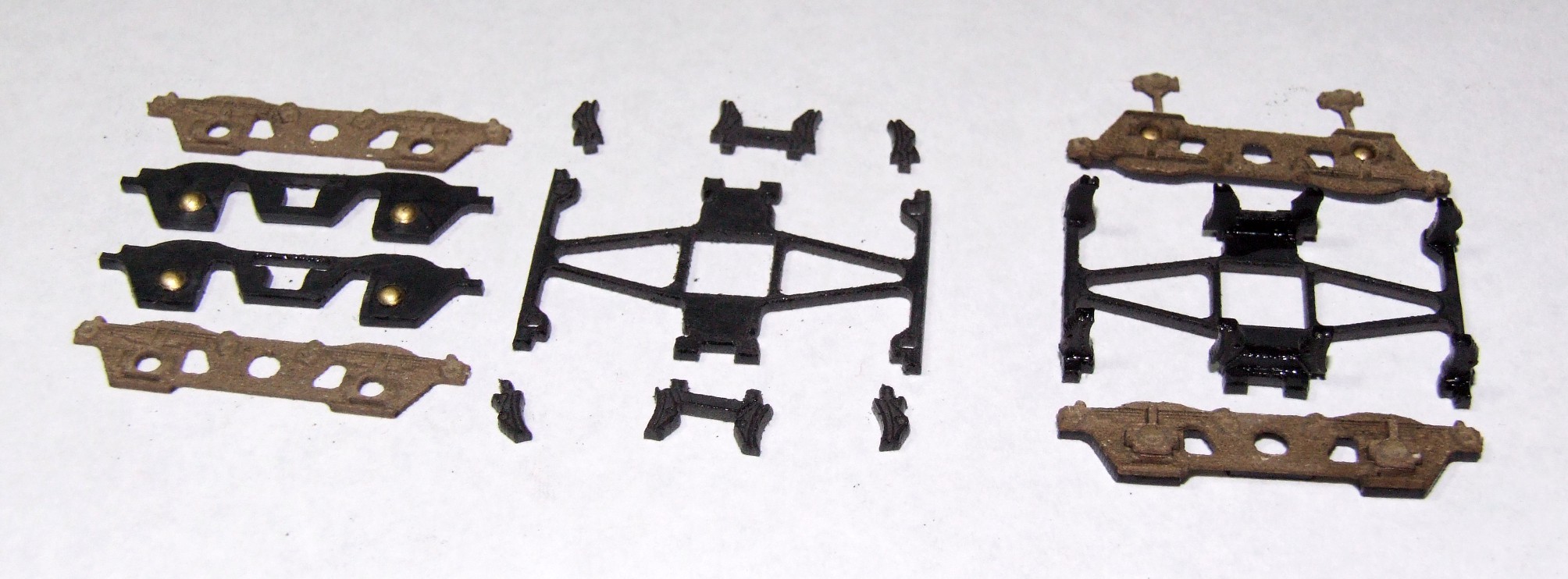

Jedna připravovaná novinka z malé železnice.
Čtyřnápravový oplenový nákkladní vůz ČSD řady Oa. Novinkou jsou kovové ložiska hrotového uložení. Podvozky jsou zjednodušené ubráním jedné vrstvy papíru. Trochu nepříjemný je povrch bočních gravírovaných stěn, ty mají trochu hrubší struktůru. Povrch vozu tvoří téměř výhradně papír, vyjma klanic, nárazníků a čelníku. Povrchová úprava je temperkama a patinátory od agamy.

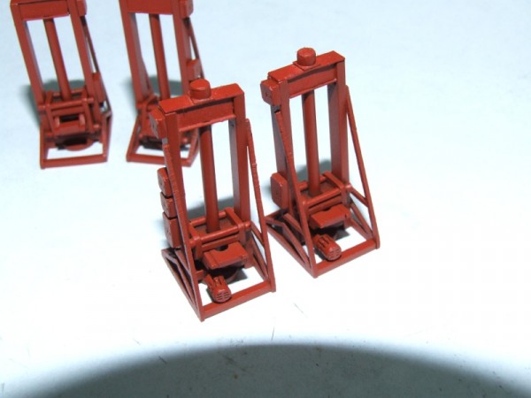

Příspěvekod fruafru » pon 02 dub, 2012 12:08 pm

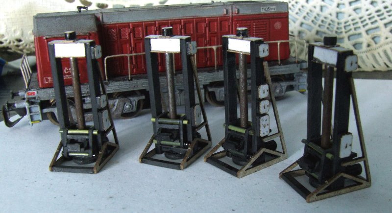

Sice to nejsou vagony, ale taky to je od Malé železnice. Ještě nedokončené prototypy patkových zvedáků 4x25t, pro ůplnost kostra zvedáku je z plastu, doplněná detaily z papíru. Jeden zvedák má přes 40 dílů. Takže jsem si pořádně zamodelařil. Svislý i příčný stůl jsou pohyblivé, lze je přilepit v libovolné pozici

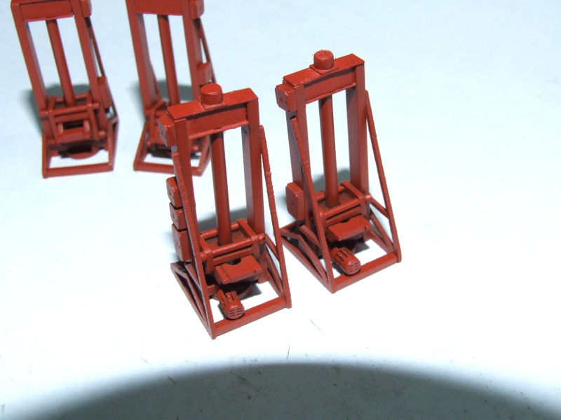

Sestavené zvedáky před nástřikem
Základní nátěr hotov

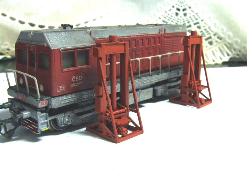

V pracovní pozici
