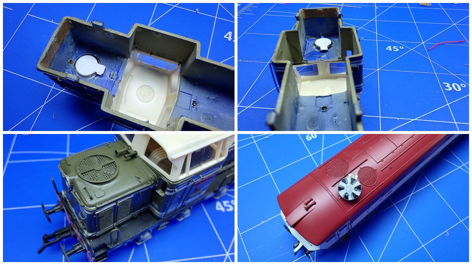

Máte na dekodéru volnou pozici? Že by se vám tam taky točil ventilátor?
Je to funkční, průměr 8 mm, krásně se vejde...
Foto jen z prvotních zkoušek... 8)
No nic, radši nebudu provokovat...
Kde se to prosím dá sehnat? Mám ještě jednu kastli objednanou od AG Model... :)

Příspěvekod Zlámalík » pon 16 bře, 2026 3:27 pm
V Číně, ale je s tím trocha drbání.
Vydrž prosím, hodím sem do fóra info, už to mám rozepsaný.

Příspěvekod Zlámalík » pon 16 bře, 2026 5:20 pm
Návod na funkční ventilátor (nejen) do Rosničky je na světě: viewtopic.php?f=3&t=15563&p=354103#p354102
