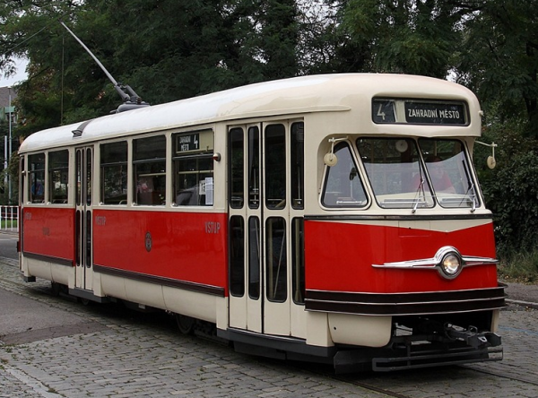

Ahoj.
Dělal jsem to podle výkresu na T3. Pravda světlo to má spíše jako T2. U T1 jsem nikde neviděl křídla (paprsky) u světla, většinou ani výřezy na podvozky.
Tady máte T1 - nemá křídla u světla a nemá výřezy, navíc má jiný držák čísla linky.

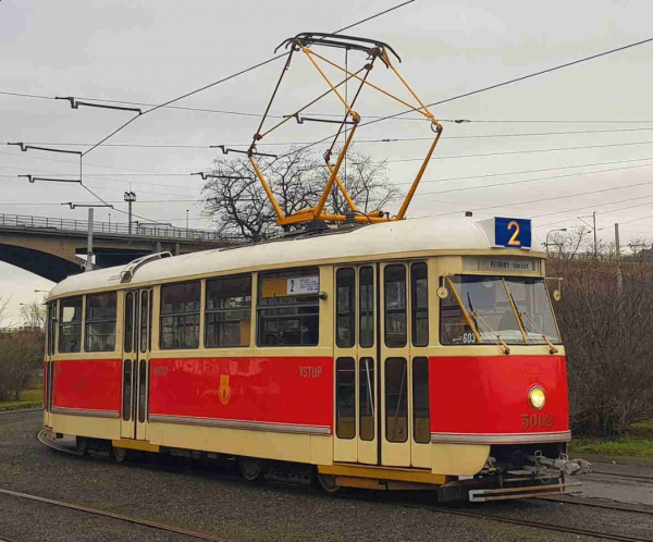

Tady je T2 - taky nemá výřezy, má křídla u světla a pro fajnšmekry je to model 6002, která má tyčový pantograf.
Znám jen T3R, která neměla výřezy.
Takže T1? Nevím, nevím.
I na foto T1 i T2 je čitelný VSTUP, VÝSTUP, VÝSTUP :) .
Ještě, že si nikdo nevšiml, že tam nemám nárazník a žlutou střechu. Ale jak jsem psal je to můj pokus o T3 TT.

Bela1 píše:Tady je T2 - taky nemá výřezy, má křídla u světla a pro fajnšmekry je to model 6002, která má tyčový pantograf.
Proti teto formulaci bych si dovolil protestovat. Zadny "tycovy pantograf" neexistuje.
Tramvaj na fotce na tycovy sberac s kladkou. Tramvaje mohou mit samozrejme i jine sberace - lyrovy, pantografovy, polopantografovy, ale tycovy pantograf fakt ne.

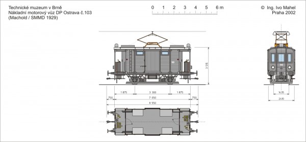

Pánové, prosím pěkně, nevíte, kde by se dal opatřit výkres ostravské "Bedny" KPS 36-65 a příslušného vlečného vozu?
JuraHT
Příspěvky: 111
Registrován: úte 24 srp, 2021 12:01 pm
Re: TT Tramvaje
Příspěvekod milan ferdián » čtv 25 črc, 2024 3:09 pm
Příspěvky: 12189
Re: TT Tramvaje
Příspěvekod JuraHT » čtv 25 črc, 2024 4:28 pm
milan ferdián píše:Tady viewtopic.php?f=51&t=13147&start=30 .-m-
Juj! Vřelé díky, Milane, jsem to přehlídl :-).

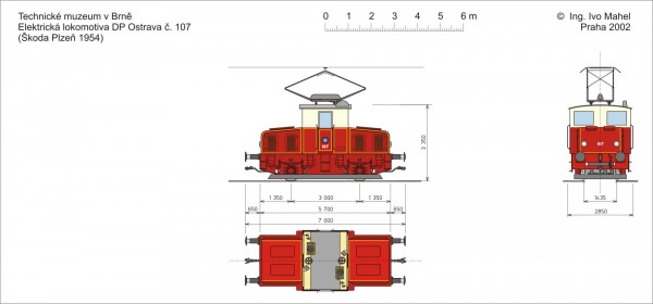

A čirou náhodou, o plánku na tuhle elektrokoloběžku
a tuhle nákladní bednu
bys nevěděl?
JuraHT
Příspěvky: 111
Re: TT Tramvaje
Příspěvekod milan ferdián » čtv 25 črc, 2024 5:59 pm
Tady. Stejný zdroj :lol: :wink: . -m-
Příspěvky: 12189
Re: TT Tramvaje
Příspěvekod michal_d » pát 26 črc, 2024 6:24 am
"Koloběžka 107" jinak Škoda16E je i na obligátních prototypech. Z těchto podkladů jsem vycházel při stavbě viz příslušné téma
