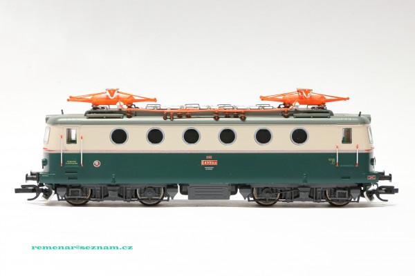

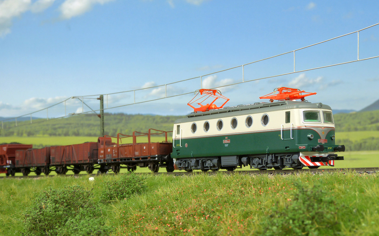

Sestra E 499 047, pôvodná E4990071 s úpravami. Číslo časom zmením.

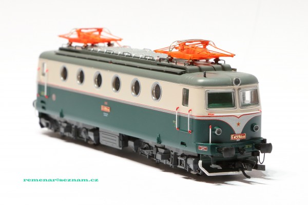

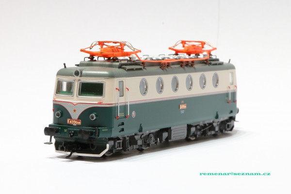

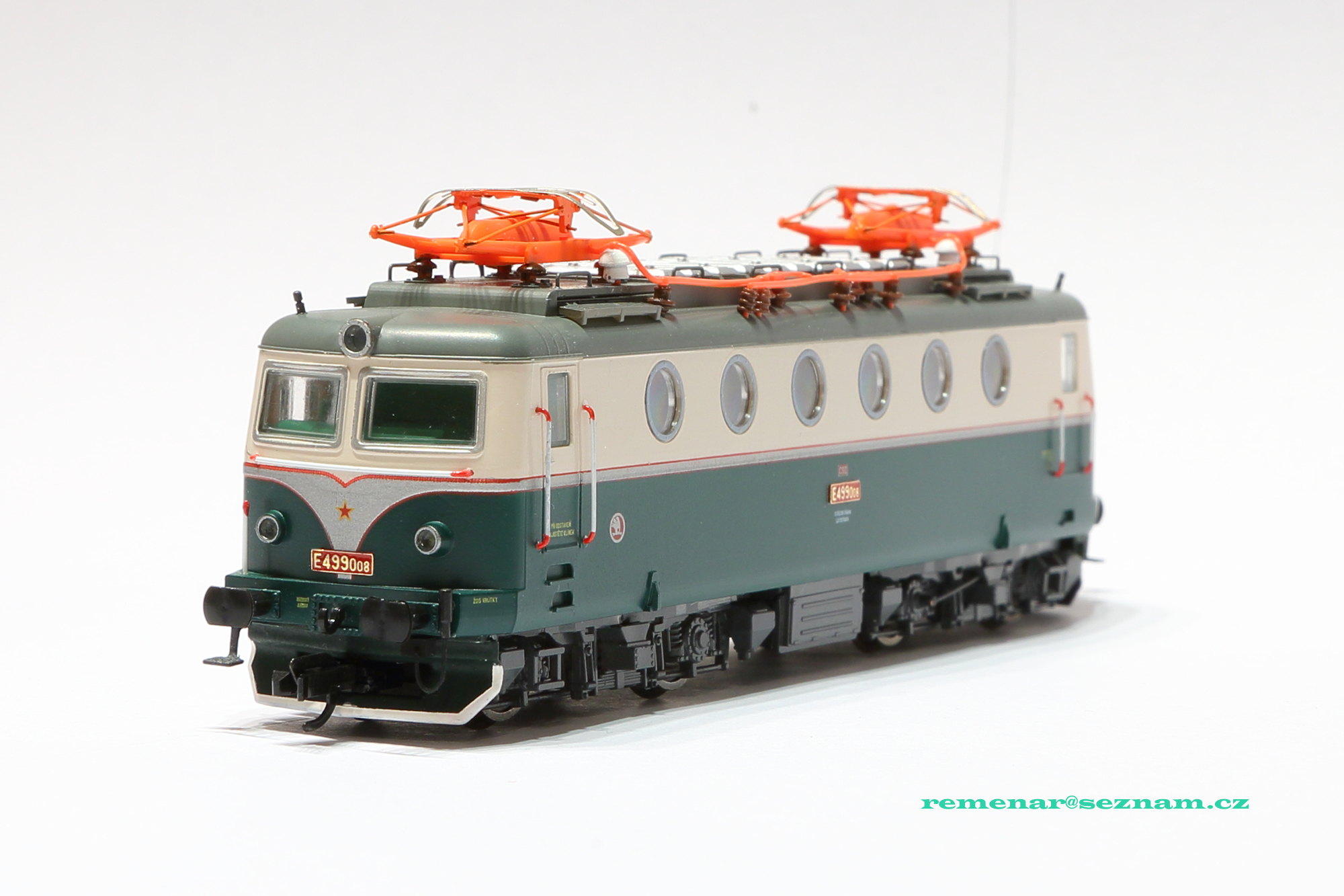

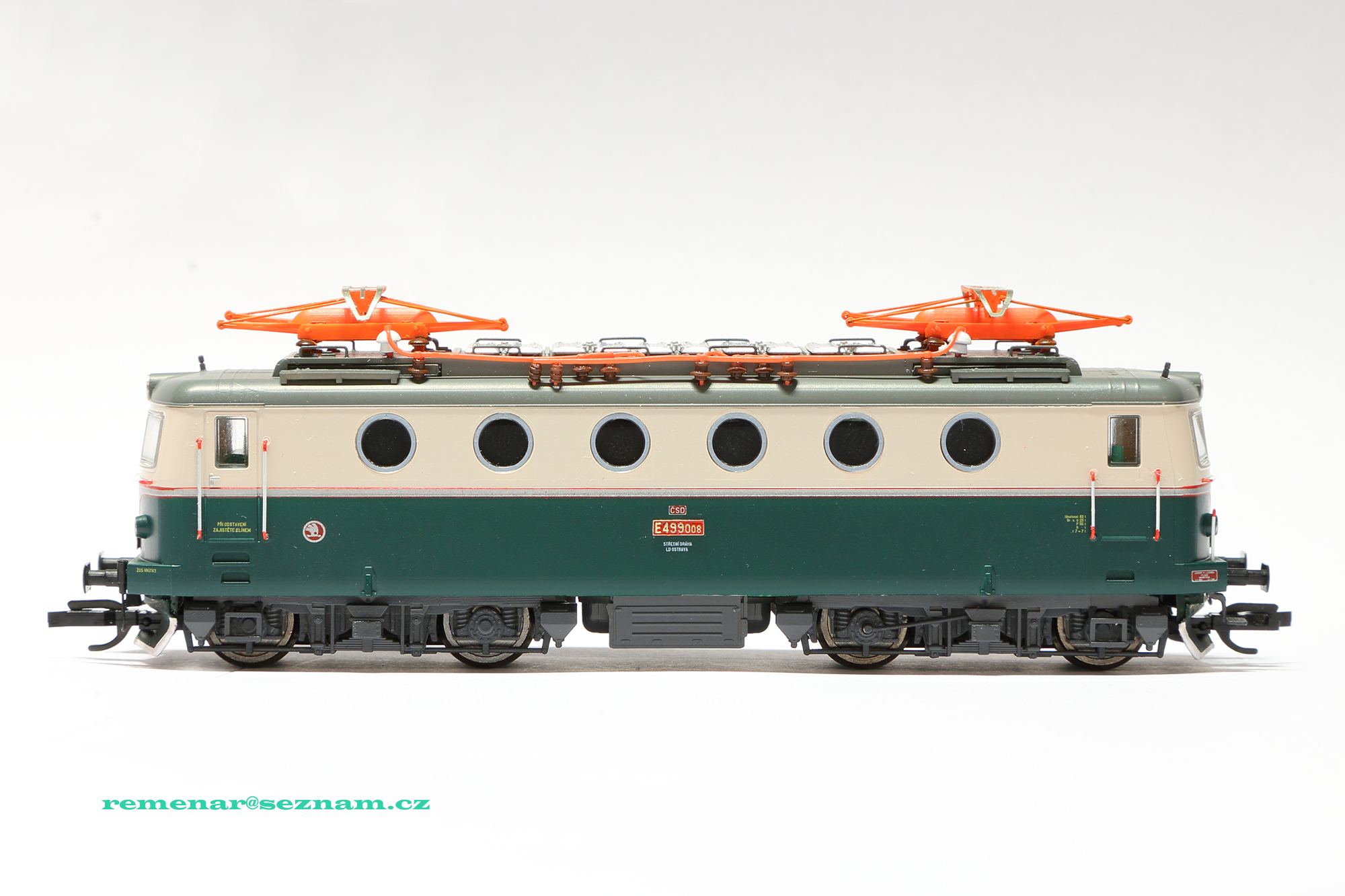

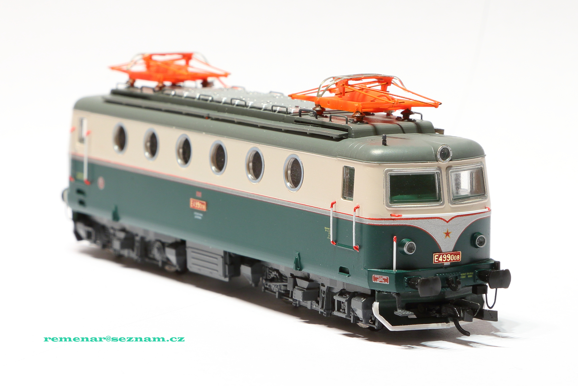

Také jsem se pustil do úpravy "Bobiny" od MTB. Šel jsem cestou nejmenšího odporu. Vzhledem k tomu, že stupačky a madla u dveří stanovišť odpovídají tvarem pouze výrobní sérii 12E2 (E499.002-017), rozhodl jsem se přiblížit lokomotivu blíže realitě a zvolil jsem jako předlohu E499.008. Úpravy se týkaly doplnění chybějících madel na střeše u pantografů, doplnění náhonů rychloměrů, doplnění stupaček a madel pro posunovače, nátěru pluhů, doplnění obrub dálkových reflektorů (z leptu), natření konců madel červenou, doplnění kabelů a zásuvek 3000V, doplnění píšťal nad stanoviště a doplnění lept. tabulek od p. Banka a to je asi vše.

Moc hezké :o

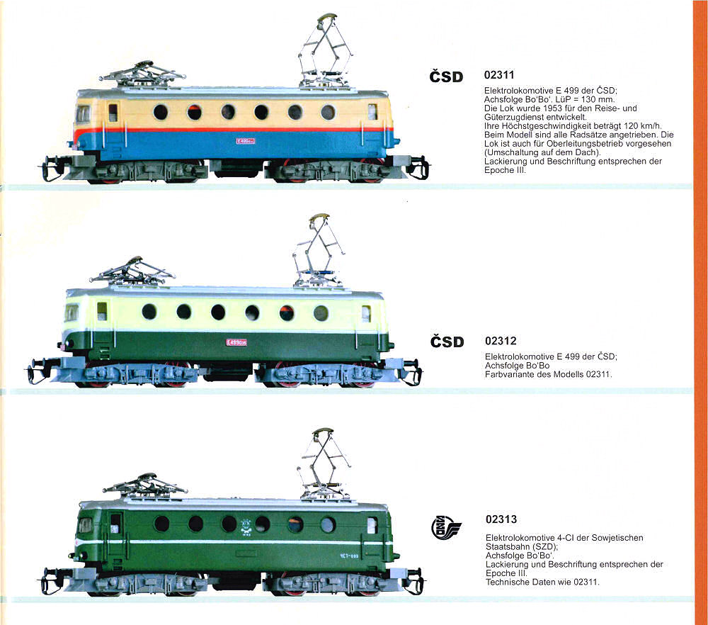

S tím Gützoldem (resp. od roku 1972 VEB Eisenbahn-Modellbau Zwickau) je to správná připomínka. V katalozích Zeuke však tato informace nefiguruje, viz dnes vyvěšený katalogový list z roku 1966. Až v roce 1972, kdy už byl podnik de facto státní, tam přibyla zmínka Koproduktion mit VEB Eisenbahn-Modellbau Zwickau, ovšem od roku 1985 už se to tam zase nepíše. Každopádně model byl nabízen pod hlavičkou Zeuke/BTTB, tak jsem to neřešil. Všichni víme, o které Bobině je řeč. ;-)

Pokud někteří nevědí, tak ani zmínka o tom, že ji vyráběli v jiném podniku, by mu moc nepomohla. ;-) Pak by bylo na místě opravdu nafotit původní model, resp oba, tedy starší Zeuke a novější BTTB. Nemám ani jeden a nevím takhle z voleje o nikom v mém dosahu, kdo by ji měl. Takže má-li ji někdo doma a chce se mu fotit, chutě do toho. :-) Já se také pozeptám. Zatím alespoň foto z katalogu 1989.
