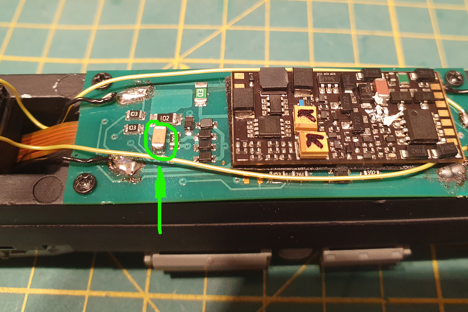

Já mám osobně podezření na motor. Podobně se mi chová i čmelák. Zkoušel jsem i šestipinový dekodér Zimo a tentýž motor to dělal taky. Trochu nechápu, že na stejnosměr se chová motor od MTB v pohodě. Co mám zkušenost se zanášením komutátoru u motorů Maschima, tak u nich se to chovalo podobně. Ale když se Maschima pustila na ss napětí, chod byl také nerovnoměrný a na ampérmetru byly vidět proudové výchylky přesně v rytmu změn otáček.

Vůbec nevím, neviděl jsem atp. Ale není tam někde paralelně k motoru odrušovací kondenzátor, který se tluče s tím, jak se dekodér snaží změřit otáčky/zatížení pomocí backEMF, či jak se to jmenuje?

Je tam jeden keramický kondenzátor, který jsem pokusně vyndal, ale nemělo to vliv na funkci. Už jsem objednal mashimu, tak uvidíme, jestli se vleze.

U MTB není nic v okruhu motoru (žádné odrušení) . Co odpájel zderem je keramický kondenzátor 2 až 10 miroFarad na 25 Voltů z obvodu stabilizace jasu LED. To nemá na obvod motoru žádný vliv. U všech modelů MTB je maximálně v cestě od kolejí k dekodéru vratná tepelná nadproudová pojistka ( ten zelený obdélníček EC=350mA , ED=500mA). Za dekodérem k motoru není připojeno nic.

Jen poopravím Radulu: Ten hnědý kondenzátor v zeleném kroužku není tantal, ale keramický smd kondenzátor.

zderem píše:Jen poopravím Radulu: Ten hnědý kondenzátor v zeleném kroužku není tantal, ale keramický smd kondenzátor.
Tak o tom si dovolím pochybovat. Trochu velká keramika.
EDIT: 18.12.: Omlouvám se, neměl jsem pravdu. Ony ty kostičky někdy na fotce vypadají jinak, než na dlani ...

Bohouso mlcc se delaji i velke nominalni kapacity...

A ty černé vodiče vlevo pájel na desku MTB ??????????
Ano, beru zpět, není to tantal. je to keramika. 2,2mikroFarad 25V

vinklarekcz píše:A ty černé vodiče vlevo pájel na desku MTB ??????????
V připájení černých vodičů od podvozků je MTB nevinně :-) To je ode mne, jak jsem asi stokrát podvozky sundaval a nandaval a bádal, čím to je, že má motor nepravidelné otáčky v dcc. :D
