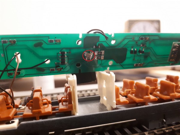

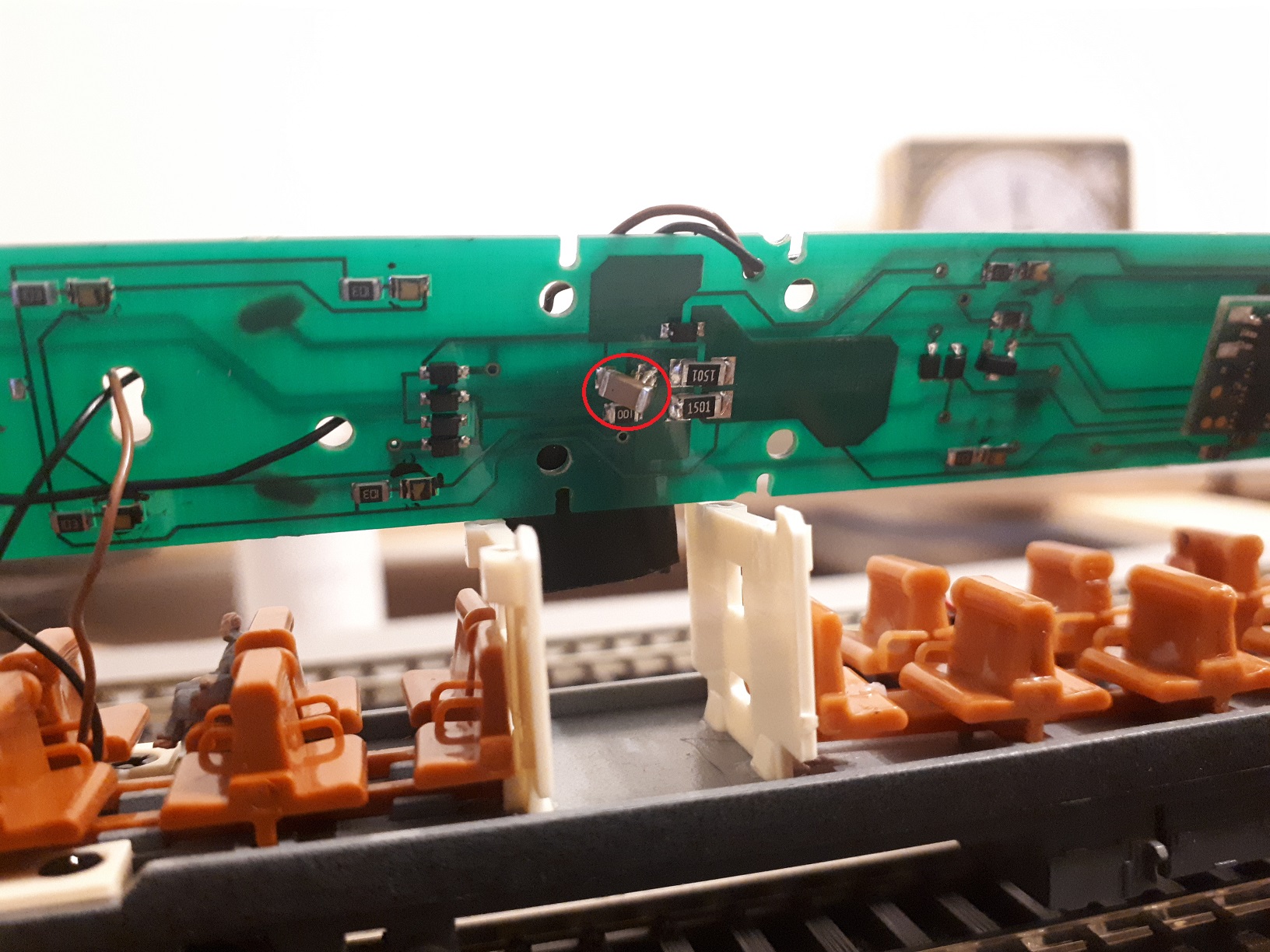

Zdravím,
Již dlouho mi vadí bzučení u MTB 842 Kvatro. Zkusil jsem postupně odpájet jednu součástku po druhé a přišel jsem na to, že za bzučení může ta v červeném kroužku. Bohužel nemá žádné označení, abych jí mohl vyměnit. Mohl by to být nějaký kondík?
Všechny funkce kromě zvuku fungují. Zvukový dekodér jsem raději vyměnil za obyčejný, než se to vyřeší, tak zvuk není otestovaný.
Víte někdo, co je to za součástku, případně jestli tam vůbec musí být :?:
TT, centrála RB1110, sw- Traincontroller 7 gold
