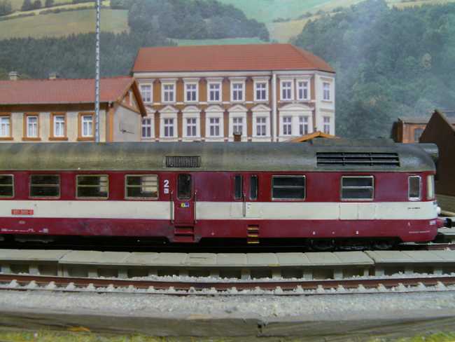

Re: Motorový vůz řady 850 / 851 v TT od MTB
Příspěvekod Jacek » pon 18 zář, 2017 6:37 pm
851 005-9

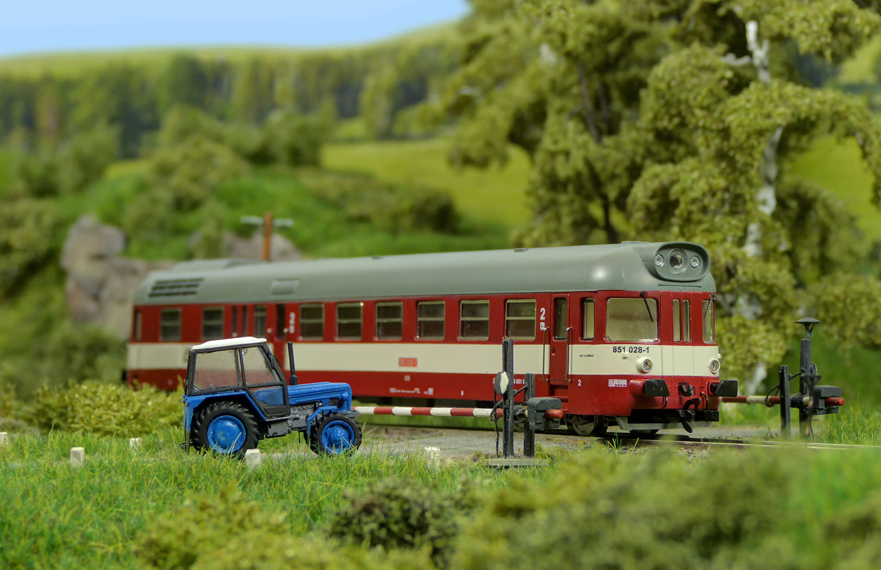

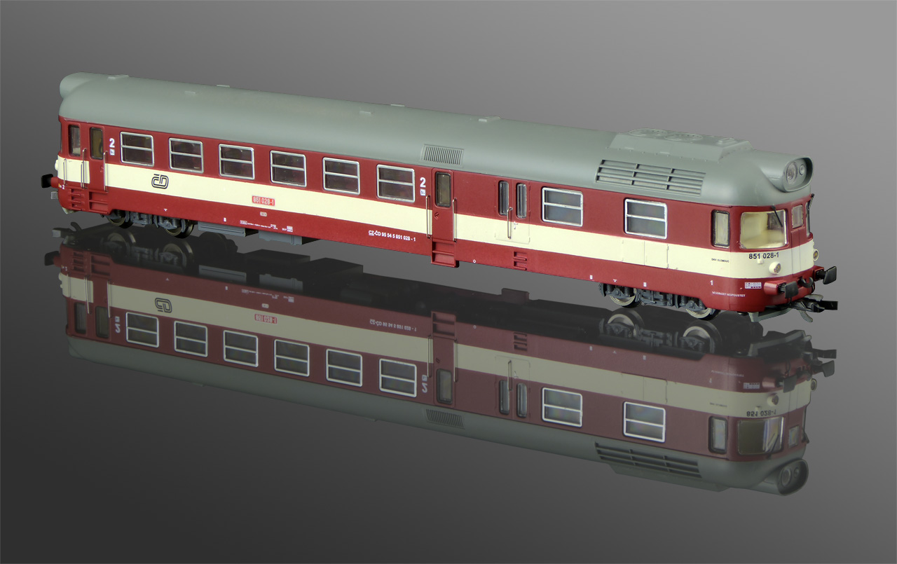

Příspěvekod Trainmaniak » úte 12 pro, 2017 9:16 am
Zdravím, na http://www.trainmania.info/clanky.html#851 jsem dal recenzi motoráku.
Trainmaniak
Příspěvky: 1637
Příspěvekod Trainmaniak » úte 19 pro, 2017 9:46 am
Kolegové, na http://www.trainmania.info/851.html jsem vyvěsil fotky k recenzi motoráku 851.
