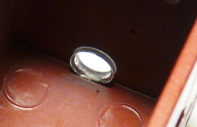

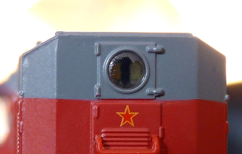

TTmili: Takže ta druhá potvora vedle teple bílé ledky v reflektoru je studená bílá? Mimo osu jsou obě, když se podíváte na rozsvícený reflektor přímo zepředu, je to vidět. V ose je mezera mezi těmi dvěma součástkami. :) Ta studená bílá, je-li to tedy ona, je asi příprava na nějakou modernější verzi.

Trainmaniak: Ono jsou obě ty LEDky mimo osu, to je fakt, ale narozdíl od té studené bílé je pro tu teplou bílou (co svítí i v analogu) tvarovaný světlovod reflektoru tak, aby svítila do osy koleje. Jinak ještě nutno podotknout že narozdíl od hektora tady do sebe všechny bílé prosvítají jak blázen. Inu opět DoDo, ale aspoň to nějak vypadá. Sám budu určitě ořezávat zábradlí na čele, dost možná i nárazníky, vymýšlet různé harakiri se světlama (to už je taková moje úchylka :lol: ) a pak konečně budou moc oba v dvojčeti do provozu.

Ať se dívám, jak se dívám, nepřijde mi ten světlovod nijak zlášť tvarovaný, že by měl té teplé ledce "nadržovat". Vidím jej jako naprosto symetrický, takže se dá předpokládat, že světlo povede od obou ledek stejně. Pravdou je, že je to de facto čočka, při pozornějším pohledu je vidět, že "zvětšuje".

Pravdu máš, dneska jsem oba kocoury měl zas rozebrané a zkoušel jsem nějak odstínit bílé LEDky a taky jsem to vypozoroval. Nicméně teplá bílá za tmy viditelně svítí do osy koleje a dá se opravdu považovat za reflektor. Ta studená bílá asi také svítí do osy, ale vzhledem k tomu že má daleko rozptýlenější světlo (Kdoví proč? Jiný rozptyl už z čipu diody?) tak to není tak vidět. No schválně až budu mít víc času tak tu studenou bílou vyhodím úplně a místo ní napájím tu teplou bílou a uvidí se.

Ona ta čočka pronikající světlo asi usměrní na střed od obou ledek.
Tím prosvítáním myslíš průsvit za pluhem na kolej? To je jediné, co jsem (za tmy) zaregistroval, jinak bílá světla do červených mi neprosvítají vůbec, což hodnotím kladně.
