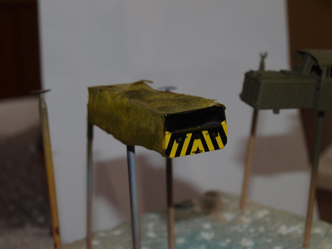

Bankovi dělají pouze samolepku a to nechci. Našel jsem doma zahrabanou starou lepící pásku, tak si rozvzpomenu na klukovská léta a zkusím vyrobit obtisky sám. Uvidím jak to dopadne. Nic mě to stát nebude a vyhodit to můžu vždycky.

Už docela dávno jsem dělal šikmé pruhy na čelnících rosničky v H0 od Vacka.
Nemám stříkací pistoli, maskování pro stříkání (třeba sprejem) mi přijde stejně pracné, jako ty pruhy udělat už rovnou. Natřel jsem čelníky bílou barvou, červené proužky jsem vystříhal ze starých obtisků na letadla a lepil jednotlivě. Pak přestříkáno bezbarvým polomatem.... Byla to dost piplačka, ale je to pěkně kontrastní - na rozdíl od originální zelené s bílými proužky na kastli :-( Pokud by ses rozhodl právě pro to žluto-černé pruhování, začal bych žlutou na celém čelníku a lepil černé proužky. Je pravda, že v TT to je ještě titěrnější než v H0. Možností jak to udělat je určitě víc.Ten obtisk od Bankových by možná taky šel. Záleží, jak moc je ten čelník členitý(a jak moc by se musel obtisk stříhat a prořezávat) a druhá věc - jak dobře ten obtisk kryje. U "leteckých" obtisků někteří výrobci v dávných dobách nedávali obtisky na bílý podklad, takže na bílém aršíku vypadaly perfektně, ale po nalepení na barevný model prosvítala podkladová barva a bylo to v háji ....

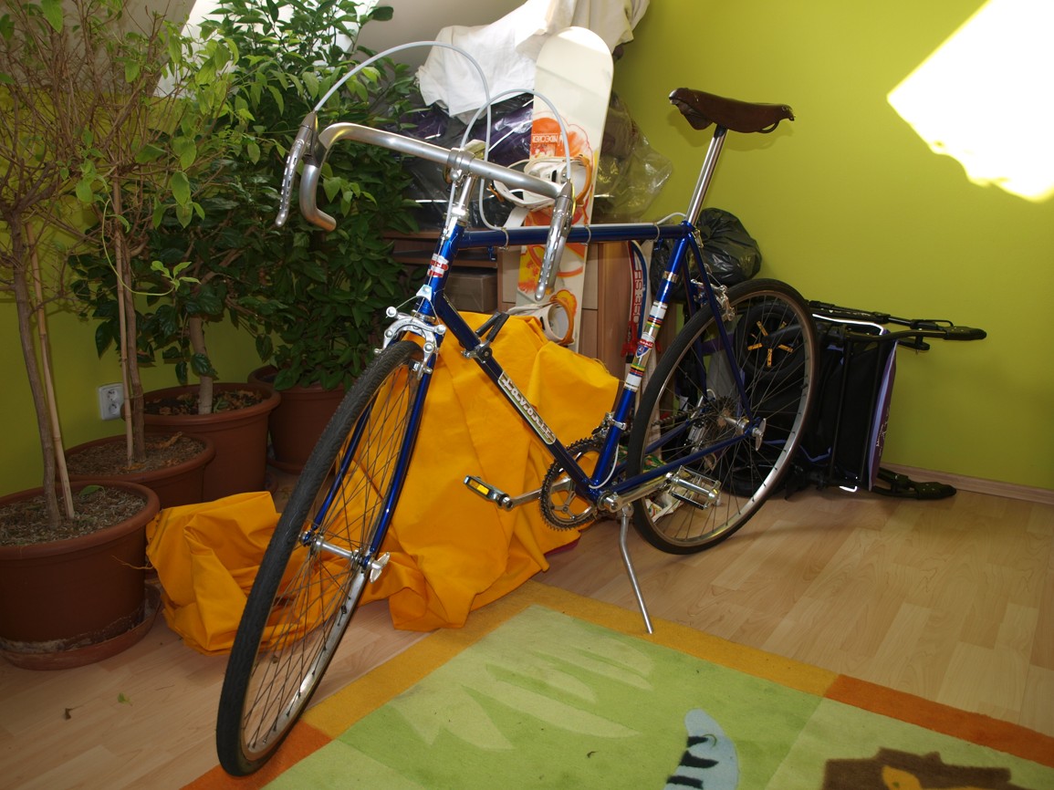

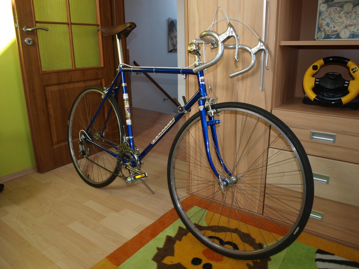

po delší době jsem tu zpět. Alesone můžeš být v klidu, mě tento invýkřik naštěstí nezasáhl a tak se musím taky zlobit s ženskejma..

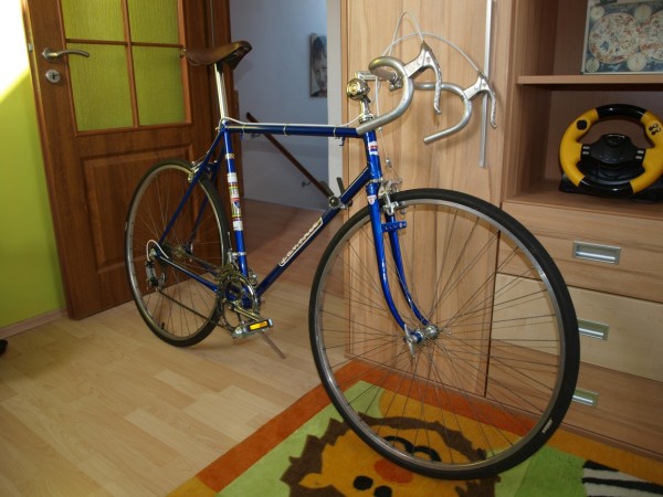

Né jen modelařinou je člověk živ. Teď jsem místo rosničky renovoval tohohle fešáka v měřítku 1:1
Není ani zdaleka hotov, ale pojízdný už je. Ještě se do něj nasype spousta peněz...
Po dlouhé době mám pořádný hnátolam na sezónu. Kompozitový a titanový frajírci těšte se... :lol: :lol: :lol:

Příspěvekod Radek Strnad » čtv 19 led, 2017 4:47 pm
Renovoval,renovoval......je to nějaký divný. Tváří se to jako Favorit Speciál(dvojtác a vzadu pětikolo),ale ten neměl motýlky, ale rychloupínáky, brzdy jsou dobře, ale na beranech to mělo seřizovací hliníkové šrouby(věčně vylomené). To sedlo je jak z dámského kola. Já měl na Speciálu štíhlé, plastové, tvrdé jak svině. Jo a kožené upínáky/přezky na nohy na pedálech(to abys při pádu šel tutově přes řídítka). Chybí pumpička a ta byla taková ta rychlopumpovací, jako jsou dnes, jen delší(také s nálepkou), neb duše měly autoventilky. Měl jsem ho od svých osmi let až do čtyřicítky. V porovnání s dnešními koly hrozný hnátolam. Co jsem se nasháněl a nakupoval klínků do klik, nábojů do pedálů, drátů, co jsem se nacentroval věčně šmajdajících výpletů......Jo, nostalgie.

Příspěvekod Jiřik » čtv 19 led, 2017 5:08 pm
tu renovaci Radku neber doslovně. Je to normální F12 - běžně prodejná verze, žádnej závoďák. To je vidět na držáku na dynámko. Jediné co je ze speciálu jsou právě ty brzdy, ale verze s napínáky dole a ne nahoře na pákách. Brzdy jsou nikdy neježděné funglovky. Sedlo je tam dané jen abych neměl sedlovku zaraženou v zadku. Koupím nového Brookse. Drobné doplňky ještě budou doplněny. Pumpička, omotávky atd... Prostě aby to trochu vypadalo a pohodlně jezdilo... Nic pro muzeum.

Jsem celkem blázen do cyklistiky. Dnes neoslním tolik výkony, ale již jen koly. :lol: Mám jich trochu více, ale zas ne tolik jako třeba brejlovců. :lol: Když mne trefil čelně renault a já hodil salto ve vzduchu, odrazem od čelního skla... tak se pojišťováci pak lehce divili, že kolo stojí více jak renault. Kdyby to byl favorit v tomto složení, nevím jestli bych byl v tomto stavu jak jsem....
Na tomto kole(favoritu) bylo skoro všechno špatně. Za něco stál rám, představec a brzdy, samozřejmě kromě brzdových špalků v nich. Vše ostatní byla a je hrůza a mnohé z toho jsem i ulomil, či utrhl a to i rám. 8) Tedy já utrhl třeba i kliky DuraAce-asi vada v materiálu. Tak to neporovnávejte se sváteční jízdou. 8) Ráfky u tohoto kola totální blato, dráty praskaly, ložiska mimo, převodníky se kroutily, neřadilo to na přesmykači, ikdyž se odstranily věnečky a nasadily jen kuličky, stejně to nebylo ono.... a mohl bych pokračovat.
Ale byl jsem rád,když jsem favorita dostal.
Takže minimálně bych zde nezachoval původní výplet, aby to chvíli drželo jak by mělo. Drát dnes cca. pod 3,50 Kč toho moc nevydrží. :idea:
On se dá retro design zachovat podobnými díly, které něco vydrží a dají se splašit za pár kaček. Mimochodem asi by se mnozí divili, jaké favority byly také k dispozici, třeba reprezentaci...
Mimochodem také jezdím nejraději na "retrokolech", které před 25 lety vyhrávaly Tour De France, ale i tak je to úplně jiná neporovnatelná liga a požitek z jízdy a člověk z toho není zedřený.... 8) Krása a funkčnost železných rámů má své.

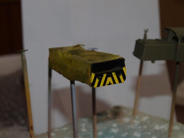

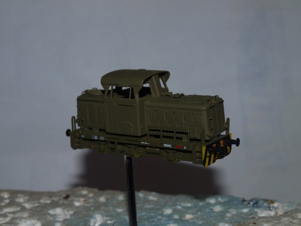

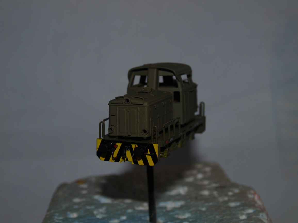

Po dlouhé době malý posun vpřed. Nakonec jsem to vymaskoval a stříknul sprejem přímo na modelu. Profesionál by zaplakal, ale já jsem spokojen... :D

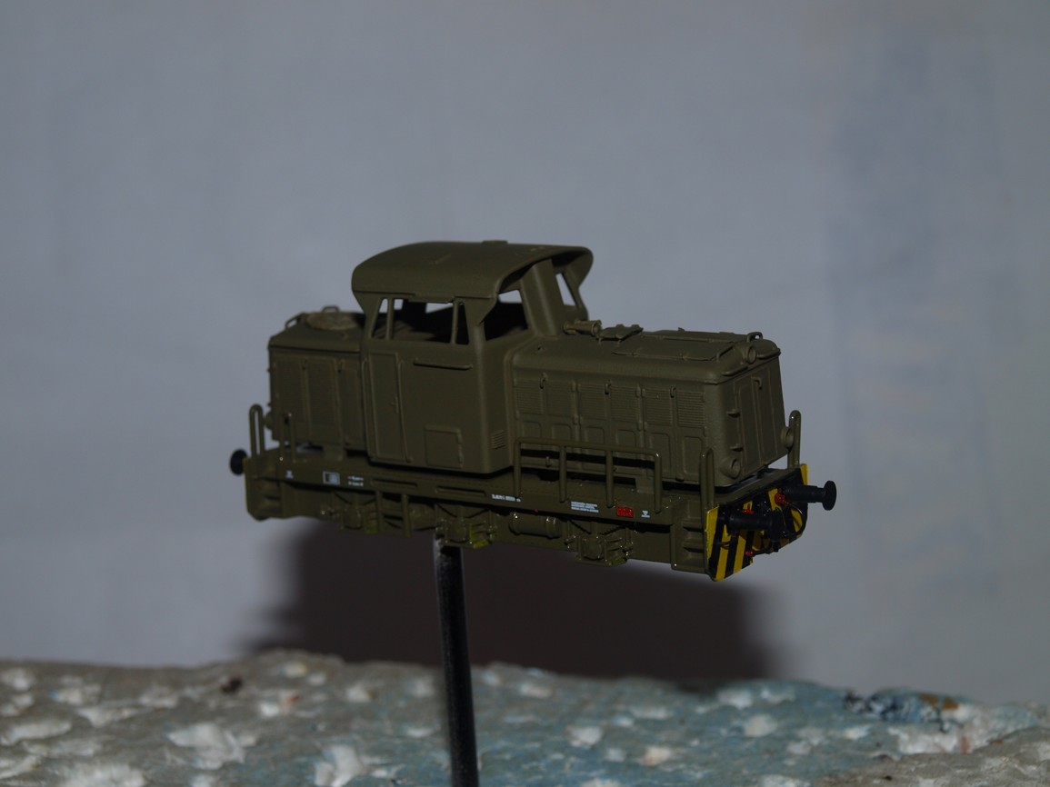

Příspěvekod Jiřik » pon 06 úno, 2017 2:36 pm

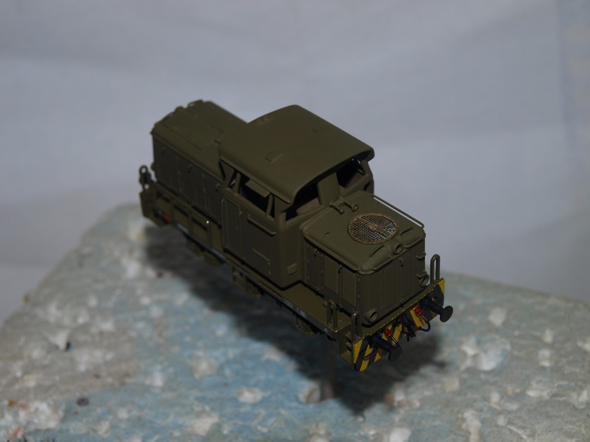

zase pokrok vpřed. Pojezd je sestaven a čeká jej polomatný lak a následně provozní patinace, především té podfouknuté žluté.... :roll:

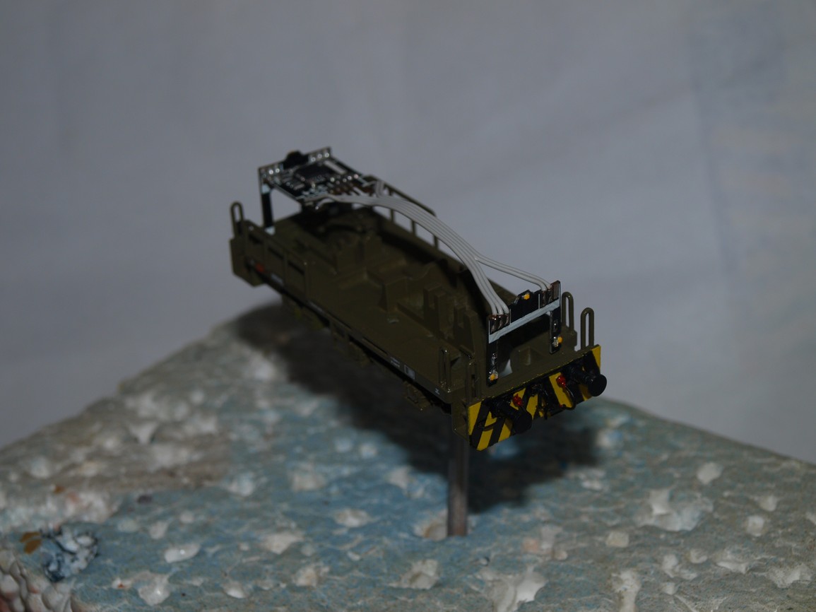

Příspěvekod Jiřik » pon 06 úno, 2017 2:44 pm

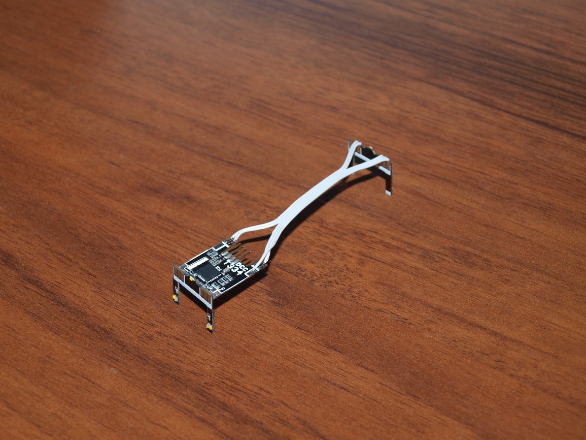

A protože jsem tvor celkem líný, čímž podporuji rozvoj lidstva :D , tak jsem objednal od PeLi dekodér i s osvětlením. Jsem z něj přímo nadšen. A díky jedné jeho vlastnosti bude další tuning, který původně ani nebyl v plánu, takže se máte nač těšit. :D
Z Žiliny za 824Kč zadarmo. Gratuluji našim bratrům, že tam mají človíčka, který dělá takovéhle úžasné věci.

Máš to fakt pěkné. I dekodér vypadá dobře. Co všechno umí?

Ahoj Radku, děkuji a jsem rád, že se ti to líbí.. K dekodéru jakožto začátečník s DCC ti toho moc neřeknu. Tady máš odkaz přímo na produkt, tam se toho dozvíš víc než ode mě.
