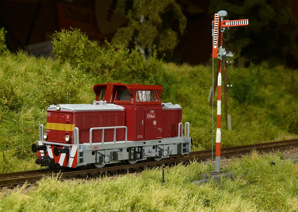

Příspěvekod Trainmaniak » čtv 13 bře, 2014 8:39 am
Dobré dopoledne. Na http://www.trainmania.info/udelatka.htm ... e_rosnicky je nový článek o úpravě nové Rosničky, aby vůbec jezdila trochu solidně.
Nová Rosnička od firmy Tillig
