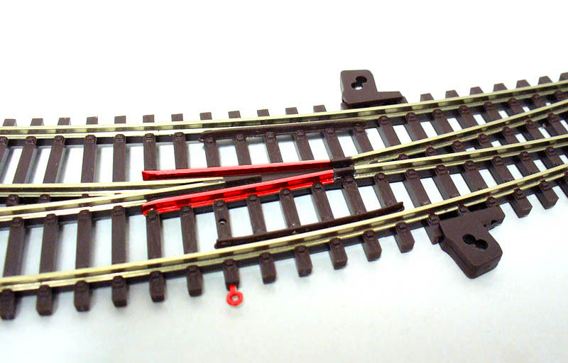

Zdravím,
mám obloukovou výhybku Kuehn, která má sice očko pro připájení drátku pro napájení srdcovky, nicméně srdcovka samotná je plastová. Chápe někdo tu logiku?
Jinak právě jsem na stole vyzkoušel průjezdnost a jsem spokojený, 710 (nový Tillig) i 810 (pojezd p. Bártka) ji projedou dostatečně pomalu.

Pro svůj další malý projekt jsem měl v plánu použití obloukových vyhybek kuehn a plastová srdcovka je pro mne docela nepříjemným zjištěním. Na fotkách bych plastovou srdcovku nepředpokládal http://www.elektrickevlacky.cz/modelova-zeleznice-tt-bwl-vnitrni-obloukova-vyhybka-leva-r321mm30-rucni_p_6378.html. Ta vzdálenost bez napětí na srdcovce mi přijde dostatečně velká na to, aby s ní měly menší lokomotivy problém a i když kolega RockyMK má pozitivní zkušenosti s průjezdností, tak možná by byly užitečné i zkušenosti ostatních z praktického použití této vyhybky.
Strejda google mi nikde neukazuje tuto vyhybku ze spodní části - proč je tam sakra ta příprava na napájení??? Kdyby byl tedy někdo tak hodný a ochotný... :roll:
Zajímá mne vše, co zde již bylo či teprve bude napsáno... Roman

Příspěvekod miroslav lengyel » čtv 12 led, 2017 8:57 pm
Píšou,že je to napájení srdcovky...http://ttmodelar.eu/index.php?route=pro ... uct_id=777
Tudíž to bude zespodu vypadat stejně jako tady

Příspěvekod Trainmaniak » pát 13 led, 2017 6:19 am
Konzultoval jsem rovněž s TTmodelářem, ten nelenil, vzal měřák a proměřil, co je s čím vlastně propojeno. Napájeny/přepínány jsou křídlové kolejnice, viz obrázek, červeně zvýrazěno.

Příspěvekod nynuna » pát 13 led, 2017 2:27 pm
Dík za vyčerpávající odpověď. Klasickou vyhybku kuehn znám a mám s ní dobré zkušenosti ale teď u té obloukové jsem docela v rozpacích s jejím použitím. Pokud jsou napájeny jen křídlové kolejnice, může se jich dotýkat tak maximálně vnitřní strana okolku a to ještě velice sporadicky. Zkusím ji teda asi koupit a prozkoumat, jak se chová v praxi, případně jestli by nešla upravit podobně, jako tillig. Aspoň ten plastový hrot by měl jít snad ubrousit a kolejové pruty zbrousit k sobě. Zase od výrobce krok zpět :x

Příspěvekod Trainmaniak » pát 13 led, 2017 3:05 pm
Vymyšleno je to tak, že buď vnitřek, nebo vnějšek kola se jedné nebo druhé kolejnice alespoň chvíli částečně dotýká. Napájené jsou obě v jednu chvíli jedním pólem. Asi to není ideální, ale pořád lepší než úplně nenapájená srdcovka.

Příspěvekod TTmili » pát 13 led, 2017 3:43 pm
Kdo z vás tu vyhybku máte doma? Ani nevyzkoušíte jak se na ní chová např. Tilligova rosnička nebo cokoliv dvouosého a už naříkáte a přemýšlíte jak předělat. Osobně jsem se ještě nesetkal s vozidlem co by na téhle vyhybce mělo problém, protože pokud je vedeno napájení do srdcovky (respektive křídlových kolejnic) tak je jedna osa nenapájená na bez napětí jen a pouze po dobu než přejede plastový hrot, přičemž tato vzálenost činí 5,5mm. A to převedeno do absolutna je o 0,7mm méně než na upravené EW1 (IBW bohužel upravenou nemám), a o necelé 0,4mm více než na tovární EW2. A včíl mudrujte!
