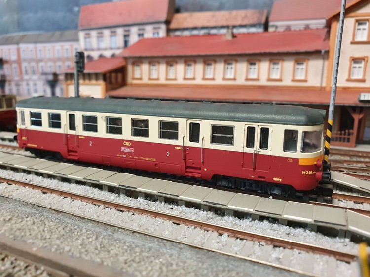

Nevíte jestli jde singrovku nějak bez problémů přeznačit na verzi M240 z 80-tých let? něco seškrábat, dát obtisk... Nebo je nutné celou přelakovat? Nepředpokládám, že MTB hned udělá další barevnou mutaci, nebo ano?

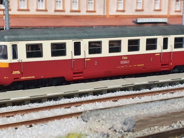

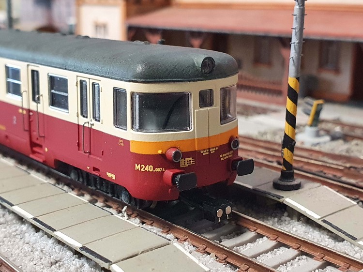

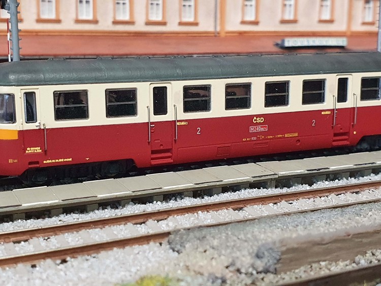

Třeba takto?

Příspěvekod Kajinek11 » sob 18 pro, 2021 1:31 pm
Díky za podnět.
Přesně takto :-) Je to původní lak a jen nové obtisky? Kde je možné je sehnat. Ten pruh je MTB originál oranžový, nebo žlutý předělaný? Z fotek to není poznat..

Příspěvekod Jacek » sob 18 pro, 2021 2:57 pm
Červená barva je přímo barva výlisku a vše ostatní je tisk, jak bylo někde zmíněno. To znamená, že cokoliv na červené lze opatrně odškrábnout. Pouze červené dvojky na krémovém podkladu jsem přetřel krémovou barvou.
Obtisky jsou mojí produkce, pár jich ještě mám. Nutno podotknout, že potisk modelu je velmi kvalitní, písmo je menší a přitom čitelnější než obtisk.
Obtisky jsem přetřel Hypersolem a celá červená část pod okny je přestříknutá matným lakem. Masky podvozku jsou stříknuté černou barvou, střecha tmavě šedou. Obojí s mírnou patinou.
Pruh je originál. 074 měla na čelech červené okřídlené kolo, ale na to jsem při kreslení obtisků zapomněl.
V poslední době jsem se přesunul od vlastních staveb k těmto "frizurám". Dají se totiž udělat za dva večery 8)

Příspěvekod Jiřík » sob 18 pro, 2021 6:48 pm
Červené dvojky, případně i žluté nápisy lze odstranit pomocí "uchošťouru" a technického lihu - stačí jen mírný tlak.
Na ten oranžový pruh jsem si tímto způsobem netroufl.
