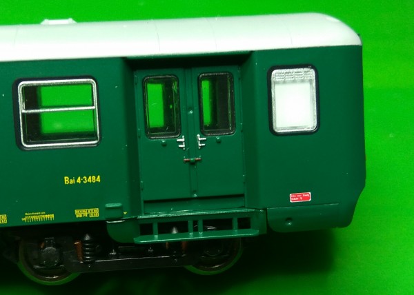

Kolejivo přímo nemám, zkoušel jsem to na segmentu stavebnicového kolejiště na EW1 z deseti průjezdů šestkrát venku, problém je v kombinaci tuhosti nátáčení podvozku a nulové úhlové vůli. Při nerovnosti podvozek nekopíruje kolej, ale při najetí na nerovnost se druhé dvojkolí přizvedne a protože se podvozek ztuha natáčí ....pak to je jasné. Po úpravě bez problémů dest průjezdů z deseti. Jen odhad ale při poloměrech 600 a víc se to asi neprojeví změna polohy podvozku proti skříni není tak prudká. Zatím vrtám dírky na madle odpoledne už snad budu jezdit:-)

Taky a v obou vozech a dírky pro madla u nástupních dveří byly zřejmě za příplatek? :-) Na prvním voze byly jen vrchní díry ( trochu sem myslel že to tak má být), druhý vůz nemá žádné,
Ale stačilo 24 hodin a předraženou stavebnici jsem zmáknul dokončit, taky jsem přehodnotil původní plány na nákup dalších vozů, "děkuji stačilo" Sice vypadají dobře, ale to je všechno

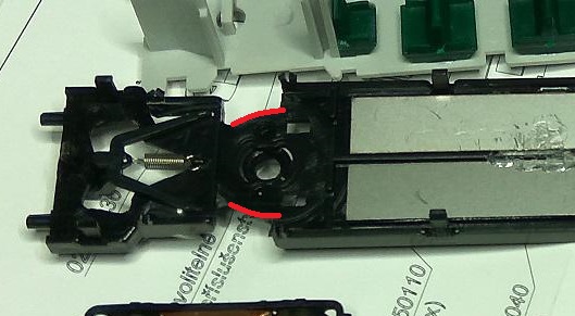

fruafru píše:Dnes jsem si udělal radostné zklamání, koupil jsem dvě osmidvéřové Baiky. Pokud tu je někdo s podobným pocitem, že se zasekávají kinematiky, občas se seknou stupačky a natočit podvozek do oblouku je fantasmagorie, možná pomůže malá nápověda co s tím.
http://tt-modely.blog.cz/1910/nesikovni ... b-bai-v-tt
Potvrdzujem negatívne poznatky fruafru a ich spôsob riešenia. Pokiaľ by sa niekomu ešte navyše ťažšie vytáčali aj schodíky, tak možným riešením je obrúsenie rámu v naznačenom mieste podľa priloženého obrázku (podkladovú fotografiu som si "požičal" od fruafru):

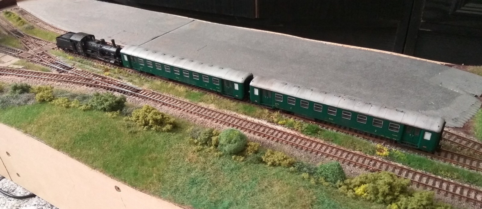

Dokončeno http://modely-tt.cz/?p=79248897 Podle mého, vzali model H0 a ten zmenšili a pozapomněli na fakt, že tolerance a vůle v H0 nemusí pro TT stačit. Uvidí se o víkendu v Holešově jak si Baiky poradí s reálným kolejištěm.

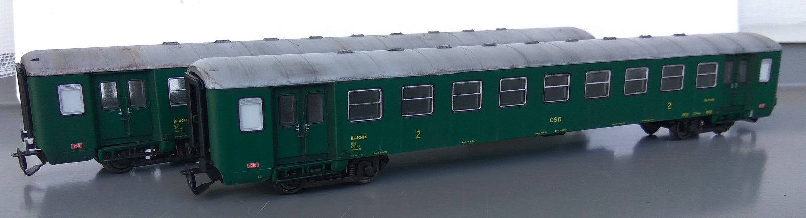

Příspěvekod peter_vy » úte 22 říj, 2019 6:36 pm
fruafru píše:Dokončeno http://tt-modely.blog.cz/1910/schizofre ... o-bai-v-tt Podle mého, vzali model H0 a ten zmenšili a pozapomněli na fakt, že tolerance a vůle v H0 nemusí pro TT stačit. Uvidí se o víkendu v Holešově jak si Baiky poradí s reálným kolejištěm.
Jazdný odpor Bai sa mi podarilo znížiť miernym pretiahnutím ložísk s vrtákom PEHO.
