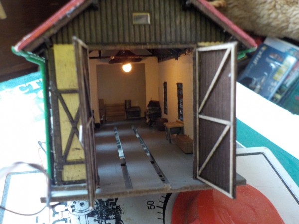

Chtěl bych se zeptat:
Stavěl někdo od IGRA model výtopnu Zwettl, či Prievidza?
Pokud ano - je vnitřní vybavení ? , jak jsou řešená vrata výtopen fix - na panty ? Jsou opravdu délky výtopen (kolejí vevnitř do 30 cm?
Díky za odpovědi a postřehy.
jihous
Příspěvky: 317
Re: Stavby a modely f. Šikulové - postřehy, fotky, zkušenost

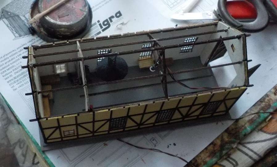

Příspěvekod Střelec » čtv 28 úno, 2019 7:05 pm

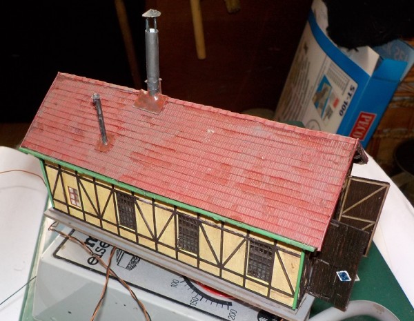

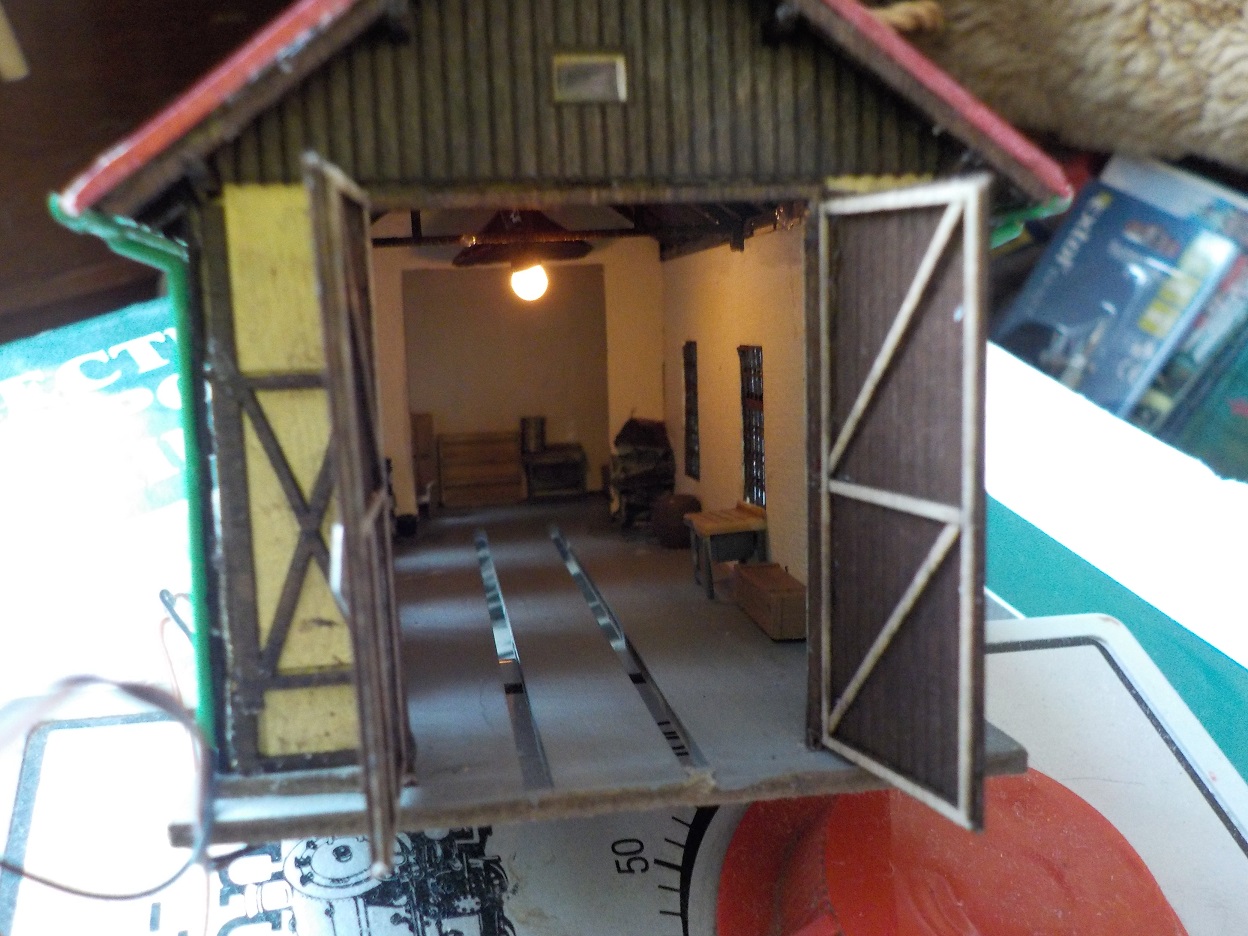

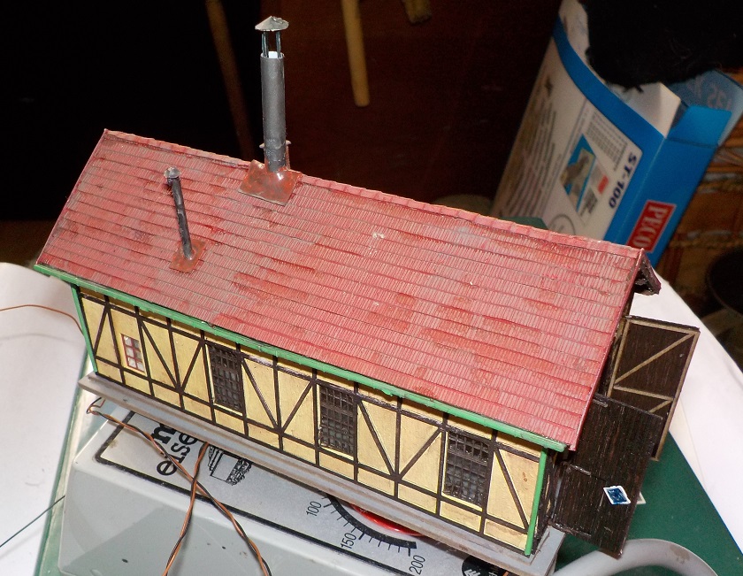

Zrovna se mrcasím s výtopnou Ybbsitz. Interiér žádný, vrata se patrně mají zavěsit na lepenkové "panty". To by nemuselo vadit, pokud budou napevno otevřená. Kanál pro údržbu je nabízen jako samostatný doplněk. Stěny jsou čtyřvrstvý sendvič - vnitřek, zasklení oken, vnějšek a hrázdění/obložení štítů. Konstrukce střechy je standard, nereflektuje na ventilační komín. Takže po slepení se pro něj buď vyvrtá otvor skrz hřeben, nebo se udělá dělený a při stavbě se nejprve napasuje dovnitř vnitřní díl a po slepení střechy dolepí vnější díl. Stavba mi vázne na interiéru - vraty bude dovnitř hezky vidět,takže musím nakašírovat alespoň základní výbavu (kamna, výheň, ponk, nějakou tu almaru).
Díly stěn po slepení obligátně pasují dost nafest, takže zkompletované obvodově zdi raději spasujte na sucho a až potom zafixujte lepidlem. Předem nanesené hustší lepidlo by mohlo způsobit, že rohové zámky do sebe nezapadnou a násilné sestavení by mohlo vést k destrukci stěn.

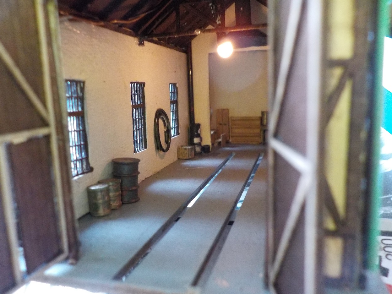

Tak jsem tu výtopnu dopráskal, naznačil nějaký ten interiér a asi ještě upravím zavěšení vrat.

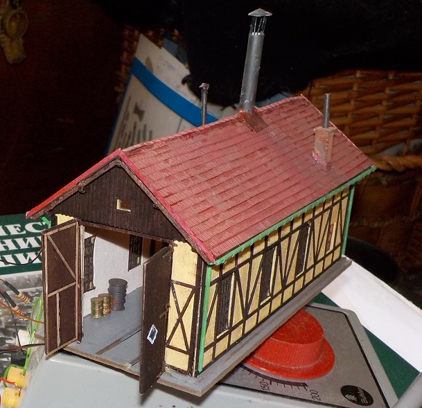

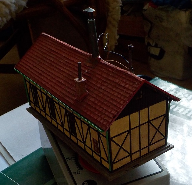

Příspěvekod Střelec » pon 18 bře, 2019 5:33 pm
Zvenčí jsem přidal ještě komín od kamen na sušení písku. Co se týká rámů oken průmyslového typu, asi je bude lepší umístit na okenní fólii ještě před lepením stěn z jednotlivých vrstev. Vlepovat je do zasklených otvorů (navíc oboustranně) nemusí stoprocentně vyjít a navíc je tu větší riziko poškození jemně řezaných rámů.
Jinak pokud namoříte dřevěné části včetně hrázdění lihovým mořidlem, ještě je před lepení přelakujte. Mořidlo má při namočení tendenci pouštět - ve dřevě sice zůstane, ale může zasvinit okolí.

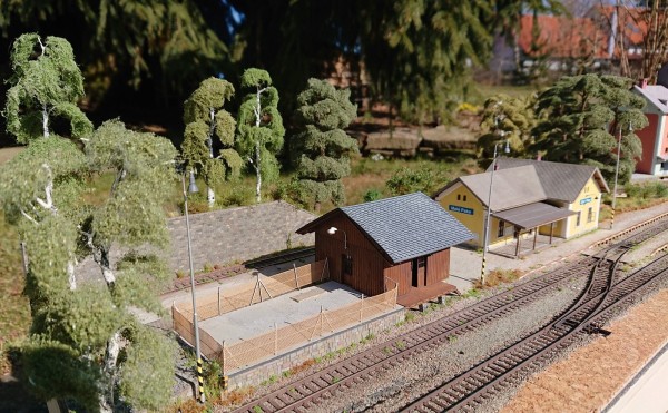

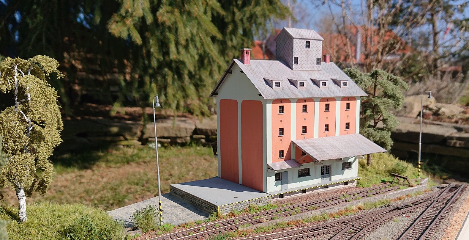

Kolegové, našel jsem toto vlákno, co jste probírali je asi už všechno vyřešené, tak jen moje postřehy.
- kartony jsou OK, hladké, řezané přesně (koupeno na přelomu 2020/2021)
- střecha z eternitu na skladišti, kde se lepí z jednotlivých řad přes sebe, je z moc silného kartonu, oproti vedle stojící sýpce stejného výrobce, kde je eternit jen naznačený rastrem, působí humpolácky, přitom se stejně občas kroutí (nemám ji přilepenou)
- na střeše chybí doplňky - hřebenáče a oplechování (hlavně u sýpky), ale to se dá řešit
- okna sýpky i přes svoji primitivnost (oproti třeba JM Detailu) splní účel, jen jsem železné rastry přejel černou fixkou aby ty laserované rýhy ve fólii nesvítily
- střechy vikýřů jsem zkrátil a vikýře přitmelil, vypadaly jak volně položené, tady chybí propracování detailů asi nejvíc

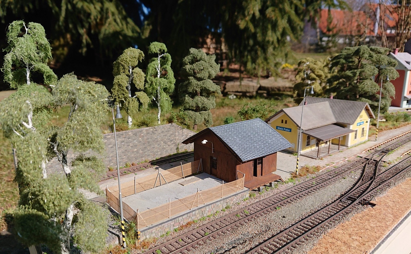

- výška rampy je zásadně blbě, stavba je navržená na postavení podkladovým kartonem na rovinu temene kolejnice. Čili od TK mám nahoru 1,5 mm karton a pak teprve podezdívku, namísto aby podezdívka začínala max. s horní hranou pražců. Kdyby to bylo na postavení na stejnou rovinu, kam klademe podloží, bylo by to OK. Ale to není. Mail výrobci zůstal bez odezvy, škoda. Praktiky jak u MTB?
Sýpku jsem upravil - otočil rampu, zkrátil o jednu okenní osu a upravil zastřešení. Skladiště jsem jen otočil a od JM Detailu doplnil plot kolem rampy (VI. epocha, pronajato soukromníkovi).
Víc fotek a bližší popis u mne na stánkách https://tt120.zlamal.cz/skladiste-a-sypka/ a tady na fóru: viewtopic.php?f=51&t=12706&start=120#p287397 a dál.

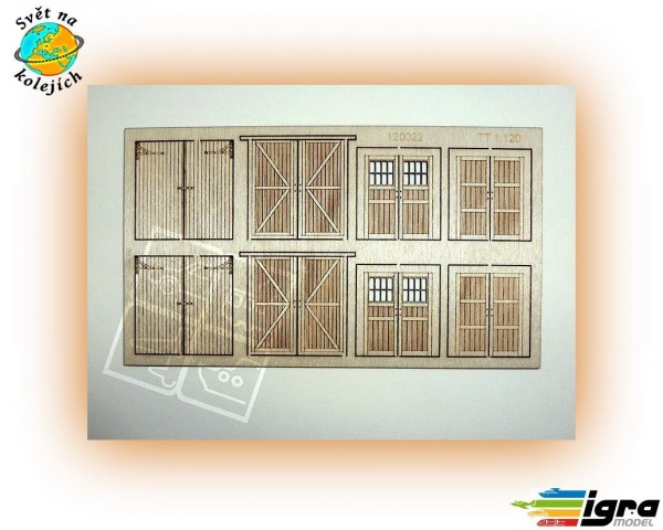

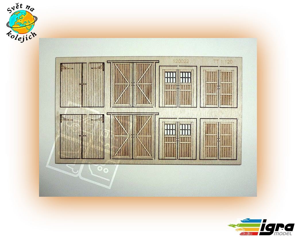

Ahoj , nemáte někdo doma? potřeboval bych vědět rozměr vrat v TT i HO, děkuji¨
https://www.igramodel.cz/eshop/detail-produktu/556
pekl024
Příspěvky: 900
Příspěvekod Luděk » sob 03 pro, 2022 12:43 pm
TT:
malá vrata:
šířka 20,75mm, výška 22,75 mm.
velká vrata:
šířka 24,85 mm, výška 25,75 mm, šířka překladu nad vraty 28,8 mm.
tloušťka překližky je 1,15 mm
Luděk
Příspěvky: 230
Příspěvekod pekl024 » sob 03 pro, 2022 1:56 pm
Luděk píše:TT:
malá vrata:
velká vrata:
Děkuji
