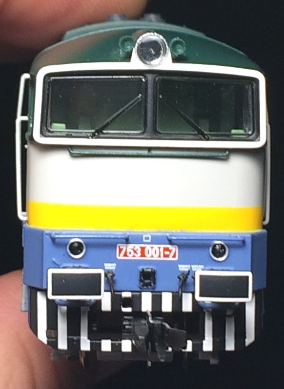

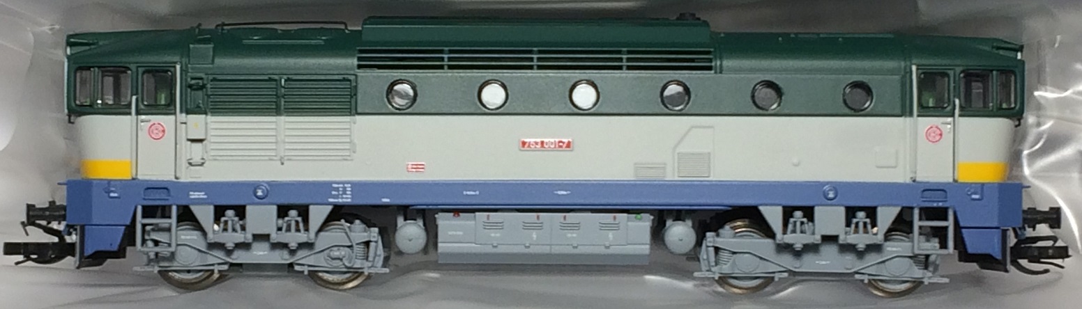

jak tak čučím na snímky modelu, není zase "náhodou" náhon rychloměru na špatném podvozku (viz. klasika u TT Brejlovců Roco) ? :D
Jinak, kolega si rovněž pochvaluje jízdní vlastnosti modelu stroje 753 001, tak věřím, že to nebylo jen o velkém štěstí na kus. 8)

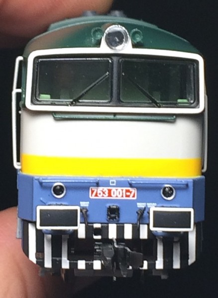

Ja mám evidentne verziu ČSD s modrým rámom :).

Příspěvekod j p » sob 01 pro, 2018 8:39 pm
Tak pardon, jednu fotku jsem prehledl.
Modry ram je na fotce z roku 1997 (i kdyz je to tmave modra).
Sedy ram ma od roku 2002.

Příspěvekod MartinČerný » sob 01 pro, 2018 8:51 pm
Pro ty, kteří jsou si zde opět naprosto jistí tím, že daná barevná varianta neexistuje a nikdy nebyla, doporučuji poslední číslo časopisu Svět železnice - 68.
Barevné fotografie ze sbírky Martin Žabky na straně 14,15 a 17 jsou myslím jasným důkazem, že uvedená barevná podoba s modrým pruhem na spodním okraji karosérie BYLA!
Je pravdou, že barevný odstín modré není zcela shodný a také oproti fotografii chybí znak ČD na čele. V textu je také uvedeno, jak k dané "kamufláži" přišel a kdy.

Příspěvekod Trixt » sob 01 pro, 2018 11:39 pm
A kdy měla tedy na sobě číslo 753.001 a kdy 478.3001?
Trixt
Příspěvky: 1342
Re: Brejlovci Kuehn - jak to s nimi je?
Příspěvekod Radek Strnad » sob 01 pro, 2018 11:45 pm
Měla v roce 1995 po návratu z dílen plechové tabulky Kryšpínovské, a to všude, ale jen krátce, pak nové značení všude, v 97 už ale nové značení na boku a čela Kryšpínovské. V roce 2002 dostal nový lak opět v Krnově a tehdy(předpokládám) zmizel ten modrý pruh dole a mašinka byla klasicky zelenošedá. Při této opravě zmizel ze střechy mezichladič a nejspíš bylo dosazeno staré značení, neboť na fotce z roku 2004 byly už zase tabulky T478.3001 všude a tak to asi už zůstalo doposud. Svět železnice č.68.
