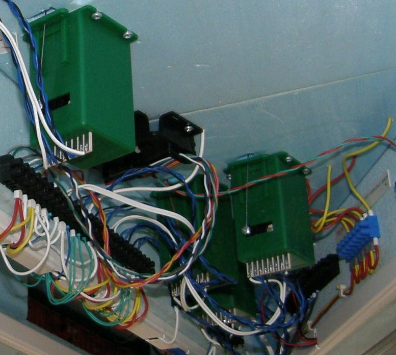

Příspěvekod 6LenkaPe » čtv 01 led, 2015 9:32 am
Pořídil jsem si 9 kusů flexi výhybky EW3 a chtěl bych se zeptat jaké máte zkušenosti s Motorickým přestavníkem Tillig - nové provedení, Tillig 86112. Hlavně se mi jedná o funkčnost a spolehlivost přestavníku. Přehazování polarity srdcovky.http://6lenkape.rajce.idnes.cz/Vyhybky/#IMGP1112.jpg

Příspěvekod pavel47 » čtv 01 led, 2015 2:08 pm
Používám Tilligy a želvy (Tortoise Circuitron). Tilligy jsou hlučný, dost blbě se montují pod výhybky, ale jsou celkem spolehlivý. Želvy jsou tiché, skoro neslyšné, spolehlivé a velice dobře se montují pod kolejiště. Tilligy bych už nikdy nekupoval.
