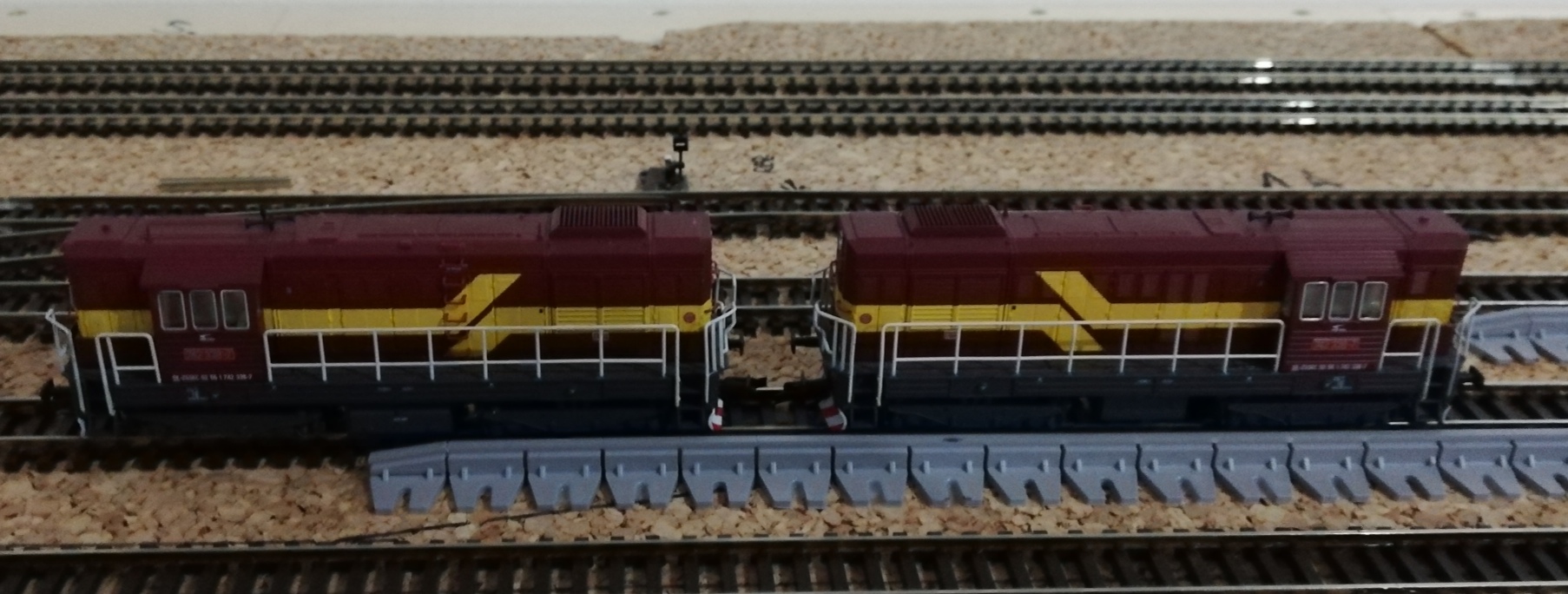

Dobrý deň kolegovia, chcem nechať dvoch kocúrov spojených na pevno s použitím magnetického spriahla peho330 . Je možné trvalé vypnutie osvetlenia aby si navzájom nesvietili? Takto budú v spojení, s dlhými kapota i k sebe.
Dekodér next18 zimo jeden zvuk/druhý bez.
Vďaka za upozornenie

Příspěvekod Bedlisch » úte 14 led, 2020 10:42 am
TheJaro píše:...Je možné trvalé vypnutie osvetlenia aby si navzájom nesvietili? Takto budú v spojení, s dlhými kapota i k sebe.
Nic ve zlém, ale asi by nebylo od věci uvést typ dekodéru, když už chcete radu od fora.

Příspěvekod TheJaro » úte 14 led, 2020 12:36 pm
Tak originál dps Tillig sa nedá tak nastaviť som sa práve dozvedel len keď sa vymení dps

Příspěvekod JendaTT » úte 14 led, 2020 12:42 pm
To se mi nezdá - třeba u tilligových Taurusů se dá nastavit, jestli mají svítit jen přední nebo jen zadní světla. Používám to u railjetu při push-pull provozu. Jinak bych svítil do vagonů... Se mi nezdá, že by měl novější model méně možností ovládání světel.

Příspěvekod TheJaro » úte 14 led, 2020 1:21 pm
Jedna možnosť je a to odletovať smd čo mne osobne príde dosť drsné. To radšej nechám tak ako to je lebo keby mám vymeniť dps vo všetkých kocúroch ... :roll:

Příspěvekod Bedlisch » úte 14 led, 2020 5:07 pm
Ano, bohužel je to tak, že konce nejdou u Tilliga 742 vypnout. Ty budou svítit s pozičkami, bohužel. Něco málo s tím udělat jde, ale úplně výhra to nebude.
Jaký provozní režim se u lokomotiv předpokládá? Budou jezdit furt spolu? Šlo by udělat, že by v každém směru svítila jen ta první.
Ale 100% fukčnost zajistí až jiná DPS. Např. ta moje to umí :-) Pak už jen nastavit příslušná CV.

Příspěvekod Davca » úte 14 led, 2020 5:22 pm
Zdravím,
jestliže budou oba stroje jezdit v "pevné" dvojici a bude odvaha sejmout jejich karoserie, osobně bych problém řešil tak jako u dálkových reflektorů Brejlovců od Roca s tovární DPS - černá lepící páska přes dané LED, takže nebude nutné trápit DPS jejich odstraňováním. :)

Příspěvekod TheJaro » úte 14 led, 2020 8:15 pm
To že nejdú vypnúť červené LED som vedel ale že sa nedá vypnúť celá strana biela/červená som nevedel. Hold človek sa dozvie každý deň niečo nové.
Skúsim to pre lepiť čiernou páskou a keď to nepomôže budú jazdiť ako doteraz.
Ďakujem každému jednému za pomoc :)
