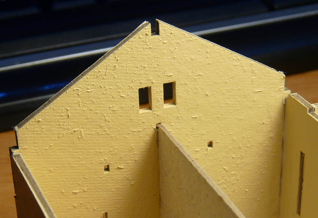

Fasáda tak žlutá není, je celkem bledá. Foto níže celkem odpovídá, zkreslení barev je minimální. Problémem je spíše množství jakýchsi částic v nástřiku, ale jen z jedné strany. Vypadá to jako větší částečky prachu, chloupky nebo žmolky papíru zaschlé v barvě. Posuďte sami. Bláhově jsem si myslel, že je to vnitřní strana, ale chyba lávky. Tam, kde díly nejsou symetrické a není tedy možné je otočit, vyšla tato strana ven. Má-li to suplovat hrubost omítky, tak tedy ani náhodou. Kde to šlo, dal jsem to dovnitř. To, co vyšlo ven, naštěstí zrovna tak hrubé není. Jinak stavebnice jako taková asi bude na úrovni, kterou již známe, tedy dosti přesná a promyšlená. Ale nepředbíhejme.

Ano, ano, s problémem hrubé omítky jsem se setkal také (stěny měly pravidelné rovnoběžné drážkování). Přijde mi jako by ve výrobě byl karton do stroje vložen opačně, protože druhá strana byla hladká. Musel jsem strukturu odbrousit a znovu nabarvit.

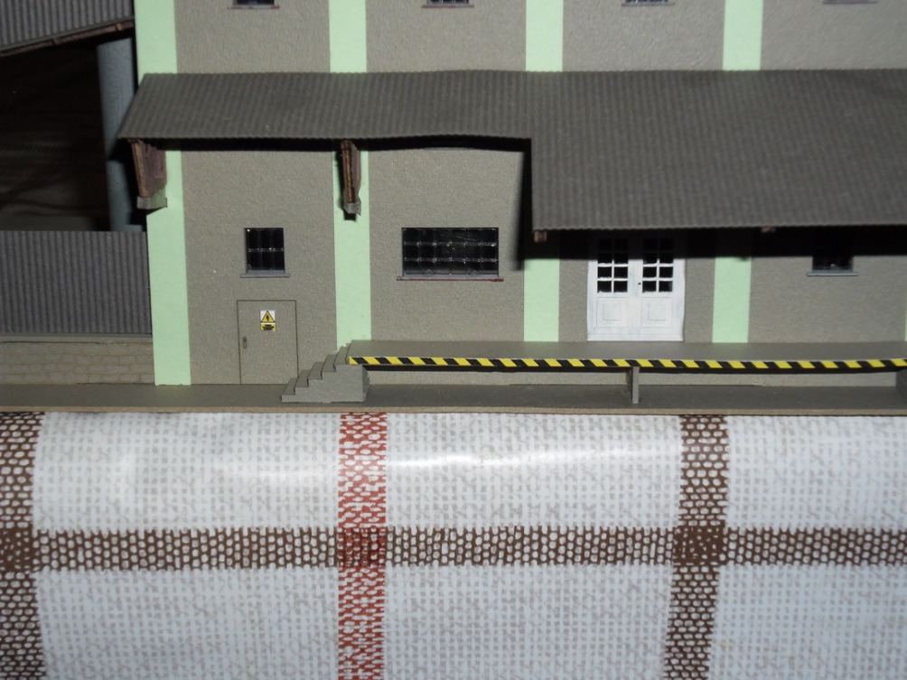

PřáTTelé, právě lepím sýpku Telč. Nějak se nemůžu dopočítat dveří, chybí mi právě ty co nejsou na obrázku za figurkou se žlutou helmou. V aršíku s ostatními třemi dveřmi nebyly. Poradí někdo?

Koukám na foto té, co jsem stavěl já, a nejsou tam taky. Co o tom je v návodu, je-li vůbec něco? Mají tam vůbec být, vzhledem k tomu, že je na stěně vyznačena krytka zámku?

Příspěvekod mnitka » pát 16 kvě, 2014 5:12 am
Na protější stěně jsou dveře naznačené taky a bez krytky. Asi tam skutečně být nemají ikdyž v grafice návodu jsou dokonce kresleny jako zapuštěné.
Návod hovoří jen obecně odveřích a oknech.

Ahoj...ja som to riesil,ako dvere elektro udrzby(ci tak nejak :mrgreen: uz som to staval davnejsie,navod ti vela nepovie.

Příspěvekod Trainmaniak » pát 16 kvě, 2014 9:26 am
Pravdou je, že je to takové polovičaté. Chtělo by to alespoň imitaci plechových dveří. Na druhou stranu asi nebude problém si je sám udělat (třebas i vytisknout) a nalepit je tam. Neví někdo, jak je to v reálu (foto vítáno)?
